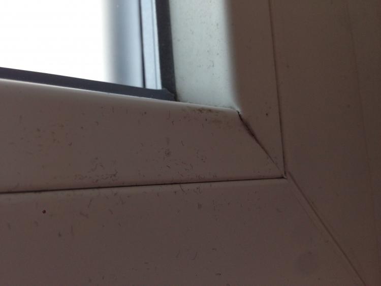

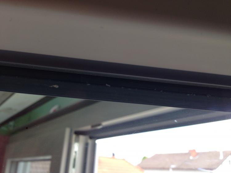

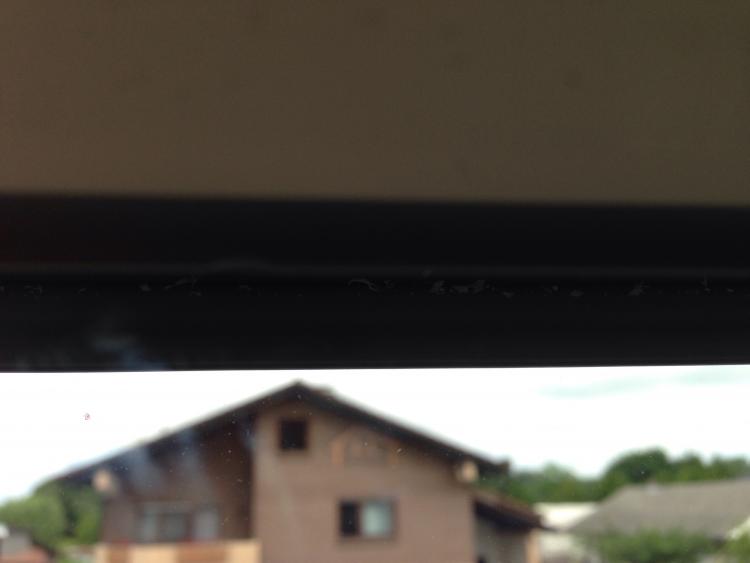

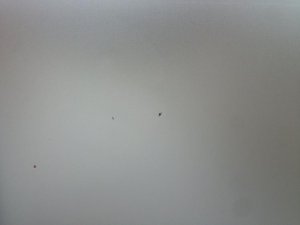

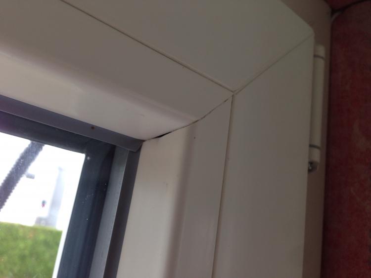

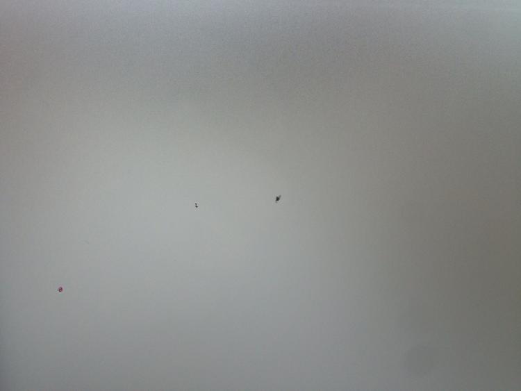

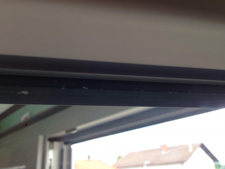

    Hallo an alle bei uns steht demnächst die Fensterabnahme an und leider sind uns einige dinge aufgefallen die uns bei der Fensterverarbeitung Stören.
    Nun wollte ich mir hier von Experten meinungen einholen worauf ich bestehen sollte zwecks ausbesserung (Komme nicht aus der Baubranche)
    (Es handelt sich um Fenster aus Deutscher produktion und model veka sofline )
    Folgendes Mängel Stören uns (Siehe Bilder) 1.Zuschnitte/Spalt 2.Im Satinato Glas Rückstände sichtbar aus 1m. 3.Oben im Fenster in der Dichtung sind haufen Rückstände sichtbar????
    Wäre dankbar wenn ich von einigen Tipps und Erfahrungwerte zwecks abnahme erhalten würde.

    Können Sie die "Rückstände" im Satinato-Glas mit dem Fingernagel fühlen?

    Nein diese befinden sich ja hinten dran....

    die sind aber echt pfui :-)
    Dichtung nicht auf Gehrung am Rand, Verunreinigungen hinter Glas, unsaubere Gehrung.
    Ich würd´s nicht abnehmen.

    Also die Randleiste könnte man ja noch reparieren, aber wenn Verunreinigungen IM Glaskörper oder im Vakuum-Hohlraum sind, ist das ein absolutes No-go.
    (Deshalb meine Frage, hätten ja auch Schweiß-Lunker oder Flex-Spuren sein können).
    Definitiv nicht abnehmen.

    einen Vakuum Hohlraum gibt es beim Iso-Glas nicht. Lediglich einen Luftdicht abgeschlossenen Raum der mit normaler Luft, Argon oder Krypton gefüllt ist.

    Wie soll ich am besten jetzt vorgehen gegenüber dem Fensterbauer......Würde man denn die Verunreinigung weg bekommen??

    kann man nicht sagen ob das weggeht.
    Ich würde halt die Abnahme der Fenster verweigern und nur unstrittige Fenster abnehmen und bezahlen.
    Das wird ihm nicht gefallen, aber so ist das nun halt mal.
    Richtiges Geld gibt´s halt nur gegen richtige Ware.
