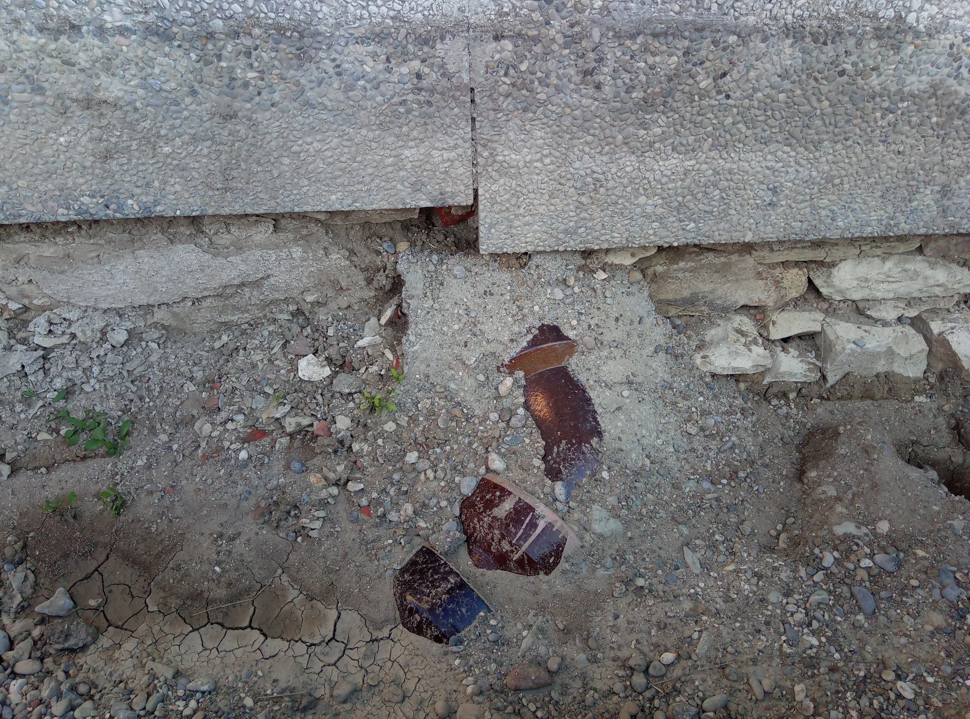

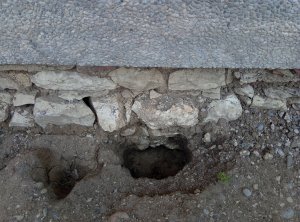

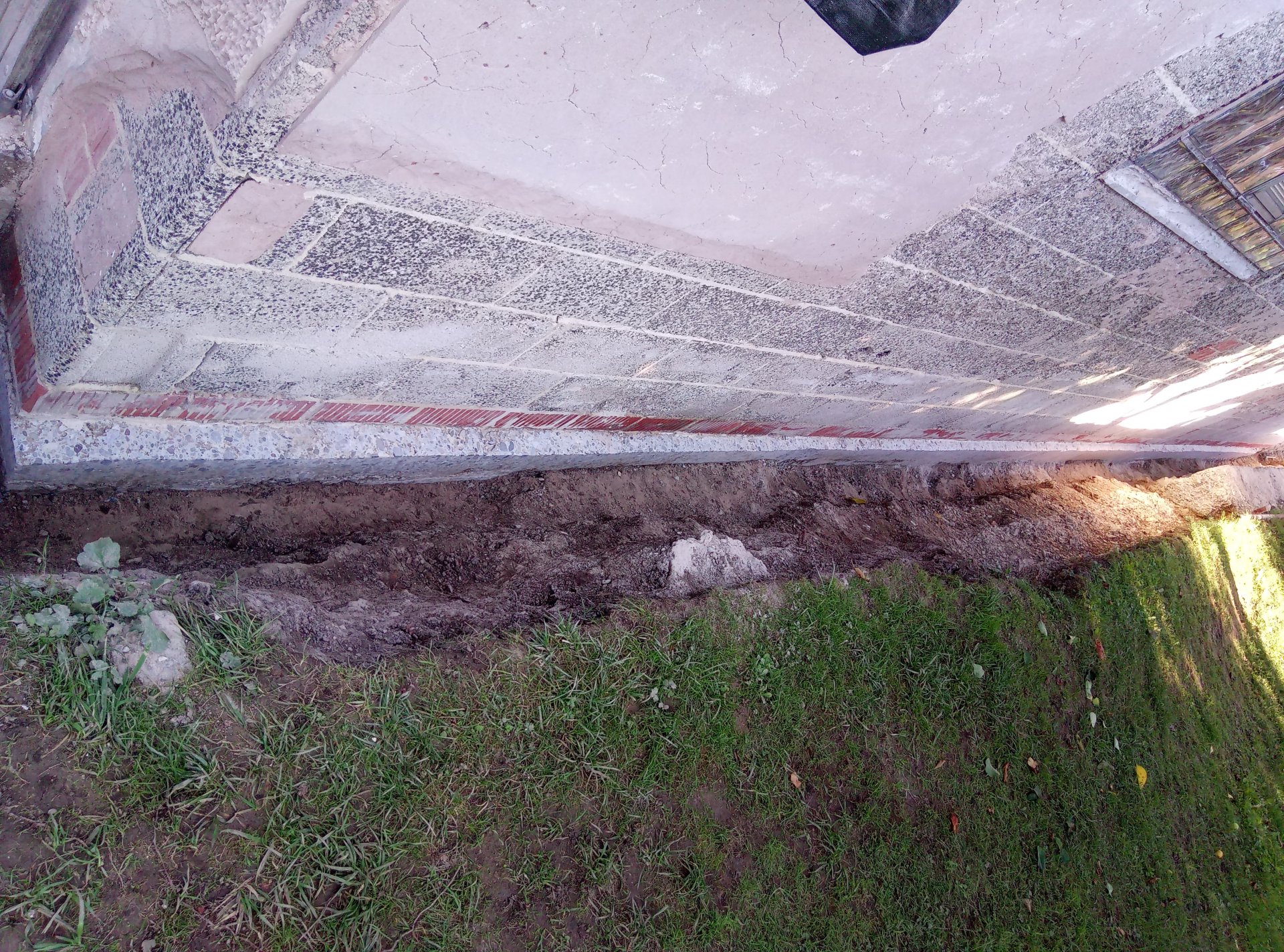

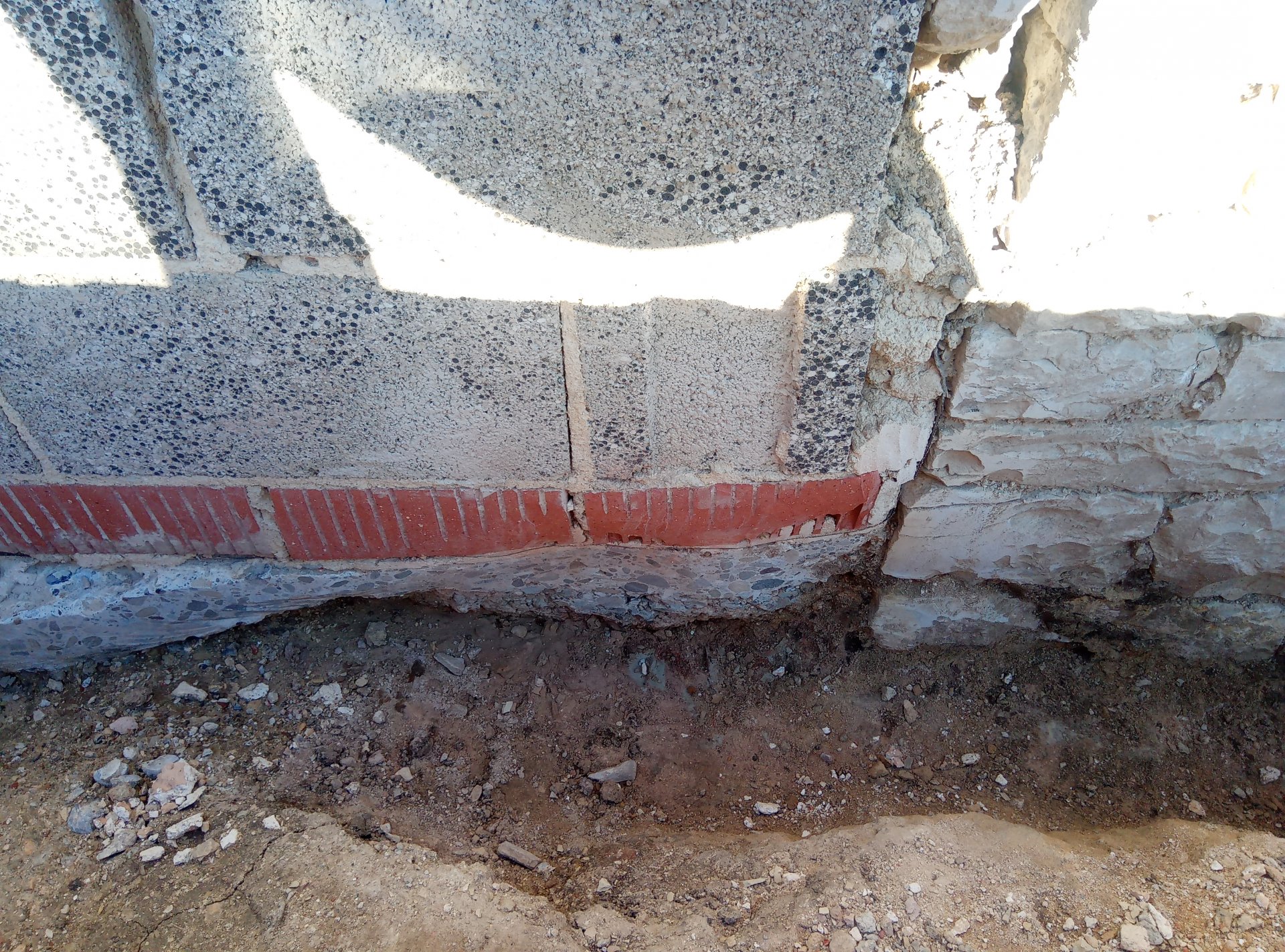

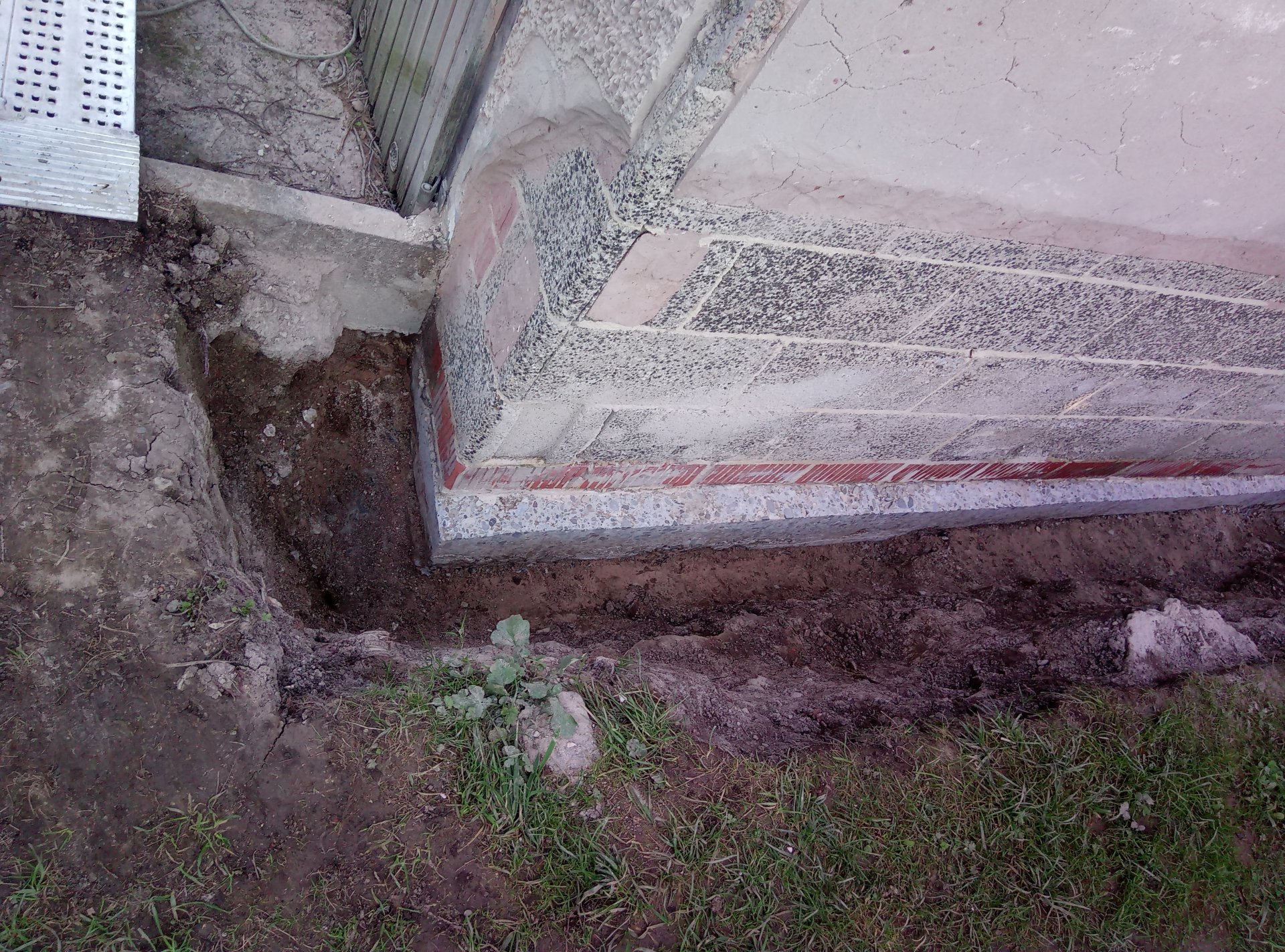

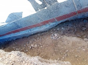

    Hallo an alle, ich bin der neue und bleibe in der Onlinewelt gerne etwas "Anonym".
    Ich habe mich hier angemeldet, da dieses Forum sehr viel versprechend wirkt und ich mir erhoffe, ein paar Detailfragen beantwortet zu bekommen.

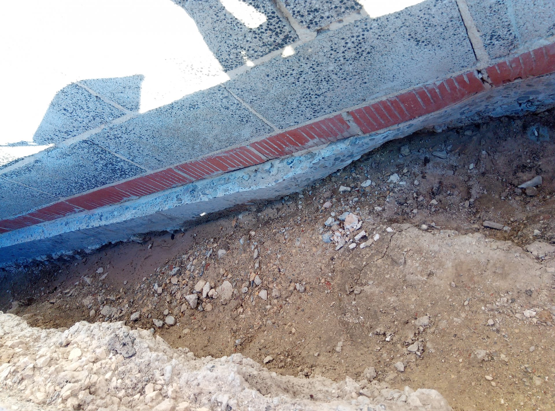

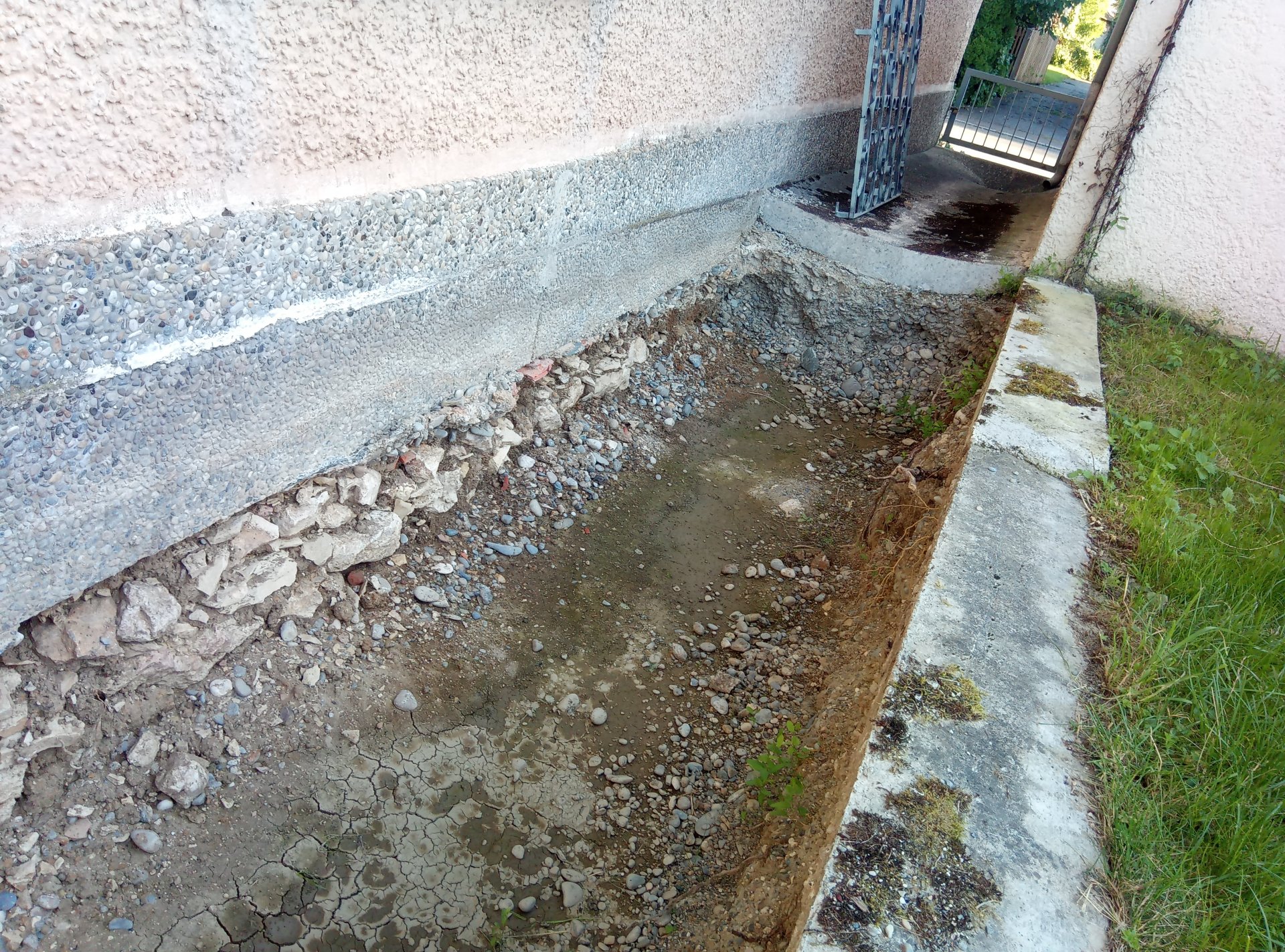

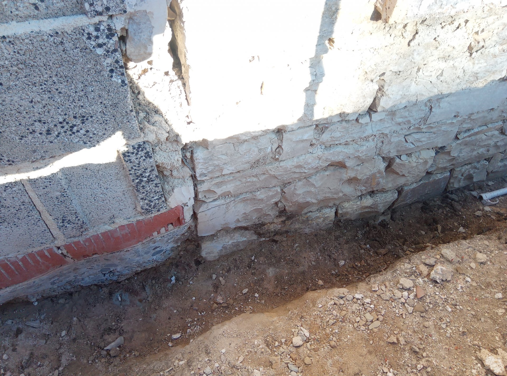

    Vorgeschichte:
    Wir haben einen Anbau (Grobporige Betonsteine auf Beton-Bodenplatte) aus den 70ern an einen Altbau aus, tja, irgendwann erbaut, als man noch "Bruchsteine" verwendet hat.
    Die Westseite ist unsere Wetterseite und hier waren die Wände im Anbau immer feucht, teilw. nach starkem Regen nass. Da der Anbau aus drei Garagen und einer Waschküche besteht, hat es mich in den Garagen nie wirklich gestört. In der Waschküche aber schon, denn Wäschetrocken war dort reine ABM dank dem Schimmelgeruch.
    Die Westseide steht ca. 60-100cm im "dreck". Horizontal wurde der Anbau abgedichtet und es wurde mir von einer Firma (welche übrigens NUR Horizontalabdichtungen verkauft) und einem Gutachter gesagt, das dies keine "Aufsteigende Feuchtigkeit" ist. Die Wand war in der WaKü von innen mit Syropor und Rigips beplankt. Und man meinte zu mir, das es von der kondensierenden Luft komme. Dies war auch meine Einschätzung.
    Aber: Wenn es geregnet hat, konnte man beobachten, wie das Wasser langsam zur Horizontaldichtung rein drückt.
    Daraufhin wurde ausen der "Betondeckel" (o. Pfusch, Krampf, wie auch immer) weg gemeiselt und entdeckt, das dort wo die WaKü ist, ausen noch ein altes Fundament im Dreck steht, ca. 20-50cm von der Westwand entfernt und ca. 10cm unter "Rasen". Die Bodenplatte hat man damals wohl ins ausgehobene Loch einfach bis zu diesem Fundament gegossen. Verfüllt mit groben Schotter, so das sich reichlich Wasser in dieser Wanne sammeln kann.
    Die Bodenplatte wurde nun ca. 10cm vor der Mauer abgeschnitten und der Beton entfernt, so dass nun das Wasser dort versickern kann. Das Fundament gehört unserem Nachbarn, ob es noch weg kommt, ergibt sich noch.
    Die Wand wurde vom bröckelnden Putz befreit, im Erdberührtenbereich gab es erst gar keinen Putz, und alles "mechanisch" so weit vorbereitet, das ich abdichten könnte. Mein Baustoffhändler hat mir hierfür das Remmers MB 2k empfohlen. Ich habe mich jetzt auch durch die Broschüren und auch durch die technischen Merkblätter gewälzt, aber ein paar Fragen bleiben, evtl. auch doofe Fragen, aber: Ich frage lieber zweimal Doof bevor ich es komplett falsch mache.

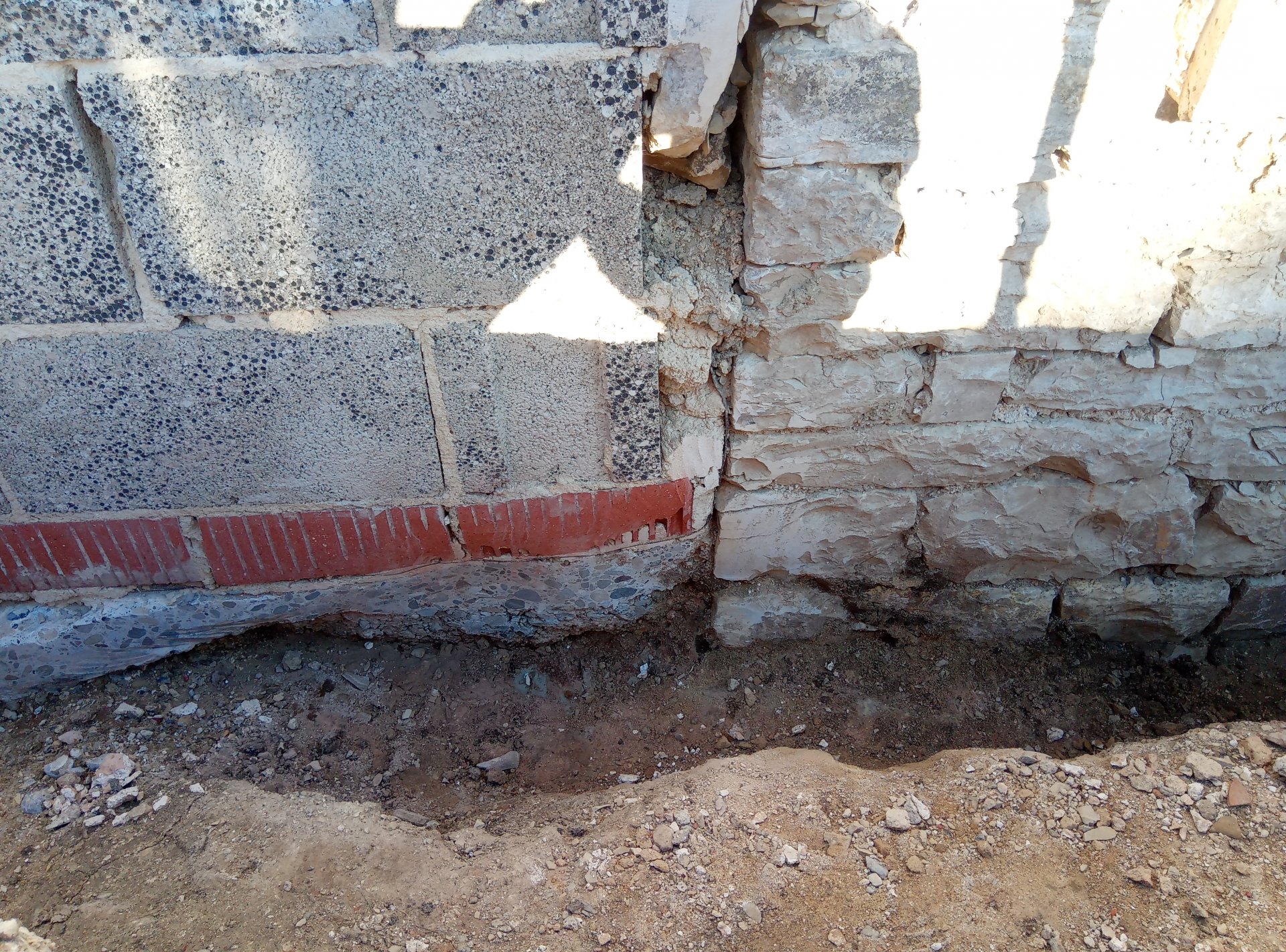

    Übergang Anbau zu Altbau:
    Hier wird ein Fugenband (ich glaube XA25) eingearbeitet und die Schichten auf ca. 50cm auf den Bruchstein auslaufen gelassen. Der Bruchstein wird nur Grundiert (Kiesol MB) und mit Schlämme (Sulfatex) behandelt, damit die Wand weiterhin Atmen kann. Fugen vorher mit DS Levell verfüllen. Ist dies so richtig und Sinnvoll ?
    Und wie mache ich das im Fundamentbereich ? Dieses möchte ich hier NICHT ausbuddeln.

    Am Altbau Systemaufbau wie beim Restlichen BV
    Die Abdichtung sollte 10—15cm über die Fundamentkante nach unten geführt werden.
    Sonst bekommst Du Probleme am Wandanschluss

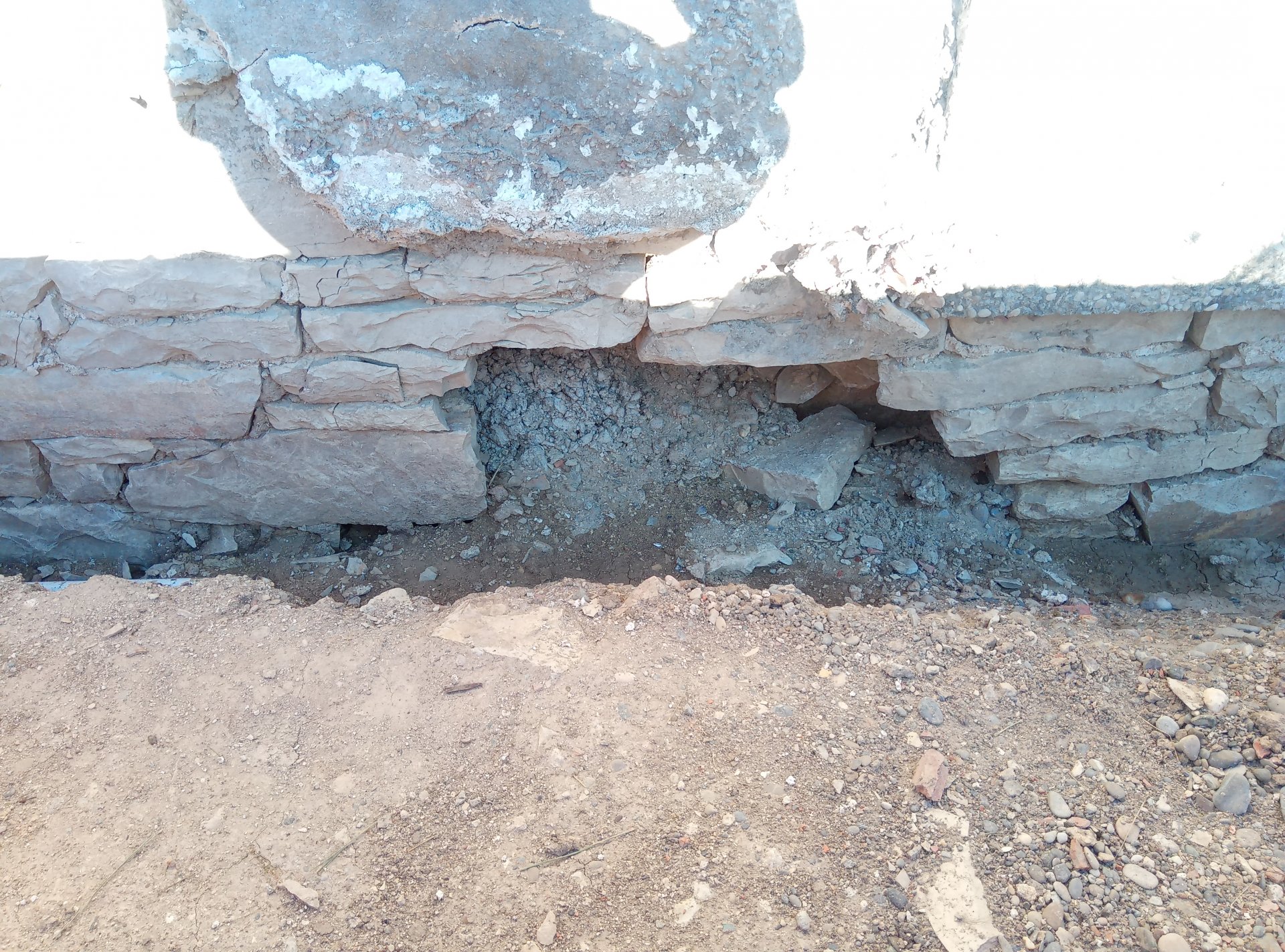

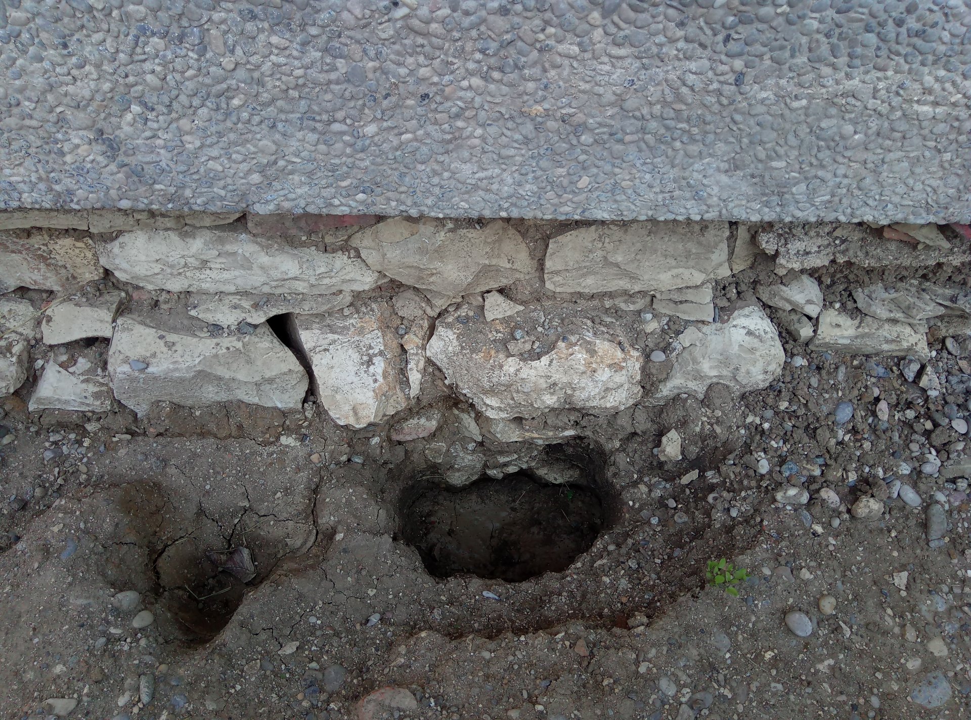

    irgendwie kann ich mir nicht Vorstellen, das danach nicht "tief in der Wand" Hohlräume sind, welche sich mit Wasser füllen und somit die Wand auch wieder Feucht ist/wird. Oder Verstehe ich da gerade etwas falsch ? Und irgenwie kann ich mir auf der Huckelfläche kaum Vorstellen, den Saneirputz halbewegs sauber drauf zu bekommen, ohne gfeühlt drei Paletten zu benötigen ?
  12. #12 simon84, 19.09.2020
    23.326
    6.939
    Das ist kein sanierputz sondern ein Sperrputz.
    Er wird hier sicherlich helfen und natürlich brauchst du da einiges an Material aber was ist die Alternative ? Wie du schon erkannt hast irgendwas direkt drauf schmieren ist nicht.
    Es muss ja nicht 100% glatt werden
  13. Polier
    Polier
    23.07.2020
    372
    204
    Polier
    Calw
    Zur Verarbeitung
    Die Wand gründlich säubern
    Mit dem Sperrputz in den tiefsten Löchern anfangen und dies lagenweise verfüllen, dabei auf die Max. Schichtdicke achten
    und so weitermachen bis eine ebene Wand erreicht ist.
    Darauf dann das Abdichtunssystem
    Was in der Wand los ist kannst Du nicht beeinflussen!

    1. Hier sollte definitiv die "Grundierung" verwendet werden.
    2. Es muss keine ebene Oberfläche hergestellt werden, eine "wellige" reicht auch aus.
    Es müssen nur abrupte Höhenunterschiede vermieden werden.
    3. Bitte die im TM angegebene "Trocknungszeit" annähernd einhalten.
  15. #15 Stern 300E24V, 25.09.2020
    Stern 300E24V
    Stern 300E24V
    03.09.2020
    11
    Hi, okay, Also doch so, wie ich es mir schon gedacht hatte....
    Eben muss ide Fläche nicht werden, verschindet eh im Erdreich.
    Gibt es einen "Trick" die tiefen Fugen auch tief aus zu füllen ? Das Zeug ist ja nun nicht gerade "dünnflüssig"....
    Und zum Schluss wirklich abdichten ? Dann kann die Feuchtigkeit doch nur noch nach oben oder innen ?!? Die Räume waren bisher relativ trocken (habe leider keine Zahlen mehr im kpf, aber Wohnen ohne Schimmel geht ganz gut). Lediglich der Raum, in dem auch das "Loch" in der Bruchsteinwand ist, war feuchter und Lüftungsempfindlicher. Mit was würdet ihr das Loch verfüllen ? Ich bin versucht, die 1 1/2 Sack Beton, welchen ich noch habe, rein zu "kippen".....
