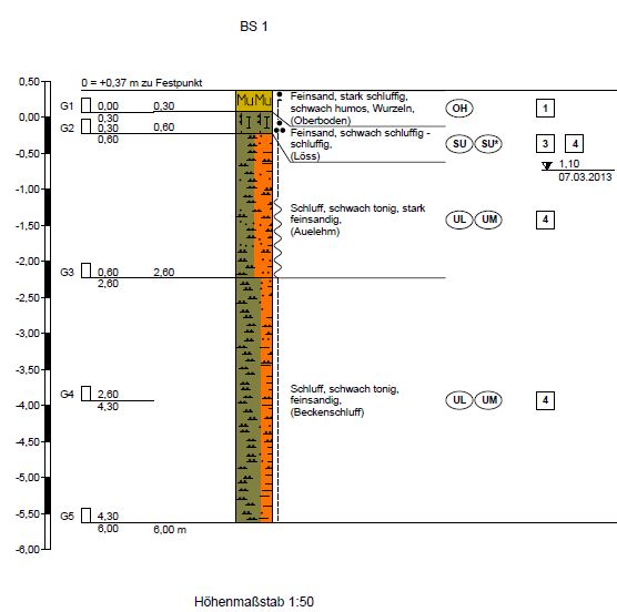

    Danke für die ausführliche Antwort. Es geht bei uns lediglich um die Anbindung bis zum Übergabeschacht auf unserem Grundstück, 3-4 m, je nachdem wo der Kanal ist, Strasse ist ca. 4 m breit.
    Ich zitiere mal aus dem Gutachten, dessen Hauptzweck erst mal die Tragfähigkeit des Bodens und weniger Grundwasser war, es wurden zwei Proben bis 6m Tiefe entnommen:
    "Grundwasser wurde in den Bohrungen bei -1,1m unter GOK angetroffen. Bemessungswasserstand liegt bei -0,6m unter der Geländeoberkante
    Bodenaufbau:
    0,3 - 0,3 m Oberboden
    0,6 - 0,9 m Löss
    2,6 - 2,8 m Auelehm
    6,0 - 6,0 m Beckenschluff
    Hydraulik:
    Löss: kf-Wert (m/s) 10^-6, Versickerung von Niederschlags- und Oberflächenwasser nicht möglich
    Auelehm: kf-Wert (m/s) 10^-8, Versickerung von Niederschlags- und Oberflächenwasser nicht möglich
    Beckenschluff: kf-Wert (m/s) 10^-8, Versickerung von Niederschlags- und Oberflächenwasser nicht möglich"
    Kann man daraus etwas bzgl. des Aufwands ableiten? Ist der Auelehm eher gut oder schlecht? Das der Grundwasserstand schwankt steht nicht im Gutachten, hat mir der Gutachter am Ortstermin ohne weitere Angaben gesagt.
  16. #16 peterk61, 14.07.2013
    peterk61

  17. #17 peterk61, 14.07.2013
    peterk61
    peterk61
    05.04.2012
    346
    Geologe
    Baden-Württemberg
    Das Bodenprofil weist Lücken auf! Bitte den lokalen Gutachter fragen.
  18. Einmal
    Einmal
    10.04.2013
    784
    Schlosser und Dipl.-Ing.
    Mettmann
    ... im Leben
    Lücken? Wo?
  19. Einmal
    Einmal
    10.04.2013
    784
    Mettmann
    ... im Leben

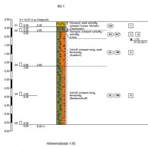

    Das ist vielleicht missverständlich direkt aus dem Gutachten zitiert, ich versuche mal die dazugehörige Grafik einer Bohrung hochzuladen.
