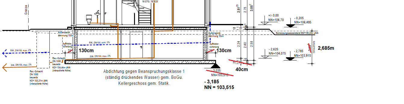

    Zum Grundstück:
    Maße: 14m x 34m
    Fast perfekt eben, die aktuelle Geländeoberkante liegt -0,72 unter Oberkante Fertigfußboden auf 106.70
    Bemessungswasserstand: 106.20
    Wasser sollte kein Problem darstellen, nur sehr wenige Grundstücke im Baugebiet hatten hier Probleme (Daumen daher gedrückt)
    Das Bodengutachten sieht einen Böschungswinkel von 45° vor
    Die Bodenverhältnisse sind in drei Schichten wie folgt:
    - Sand schwach schluffig, schluffig, stark kiesig, steinig z.T. Bauschutt locker - mitteldicht gelagert, erdfeucht;
    - Schluff, schwach sandig - sandig, tonig - stark tonig, erdfeucht, steif - halbfest konsistent;
    - Mittelsand, feinsandig, schwach grobsandig, mitteldicht - dicht gelagert
    Zum Haus / Keller:
    Grundriss des Hauses: 7.94m x 10.64m
    Grundriss des Kellers: 7.54m x 10.24m
    Als Maßnahmen zur Auftriebssicherung hat der Kellerbauer (Marktführer mit "G") vorgeschrieben, dass die Bodenplatte von 25cm auf 40cm verstärkt sowie ein Bodenplattenüberstand angesetzt werden muss:
    zur Straße 1.30m
    zum Garten 1.30m
    zum Nachbar linkerhand 0.40m
    zum Nachbar rechterhand 0.40m
    Damit ergeben sich die Maße für die Kellerbodenplatte von: 8.34m x 13.24m
    Die Unterkante Bodenplatte / Oberkante Schotterschicht liegt bei -3,185
    Zusätzlich ist unter dem Keller eine 60cm Schotterschicht einzubringen. Folglich wird die Sohle der Grube bei -3.785 unter der Oberkante Fertigfußboden liegen; da das vorhandene Gelände bei -0,72 bis -0,81 liegt, hieße das eine Grubentiefe von 2,97m bis 3,06m (so zumindest meine Berechnung).

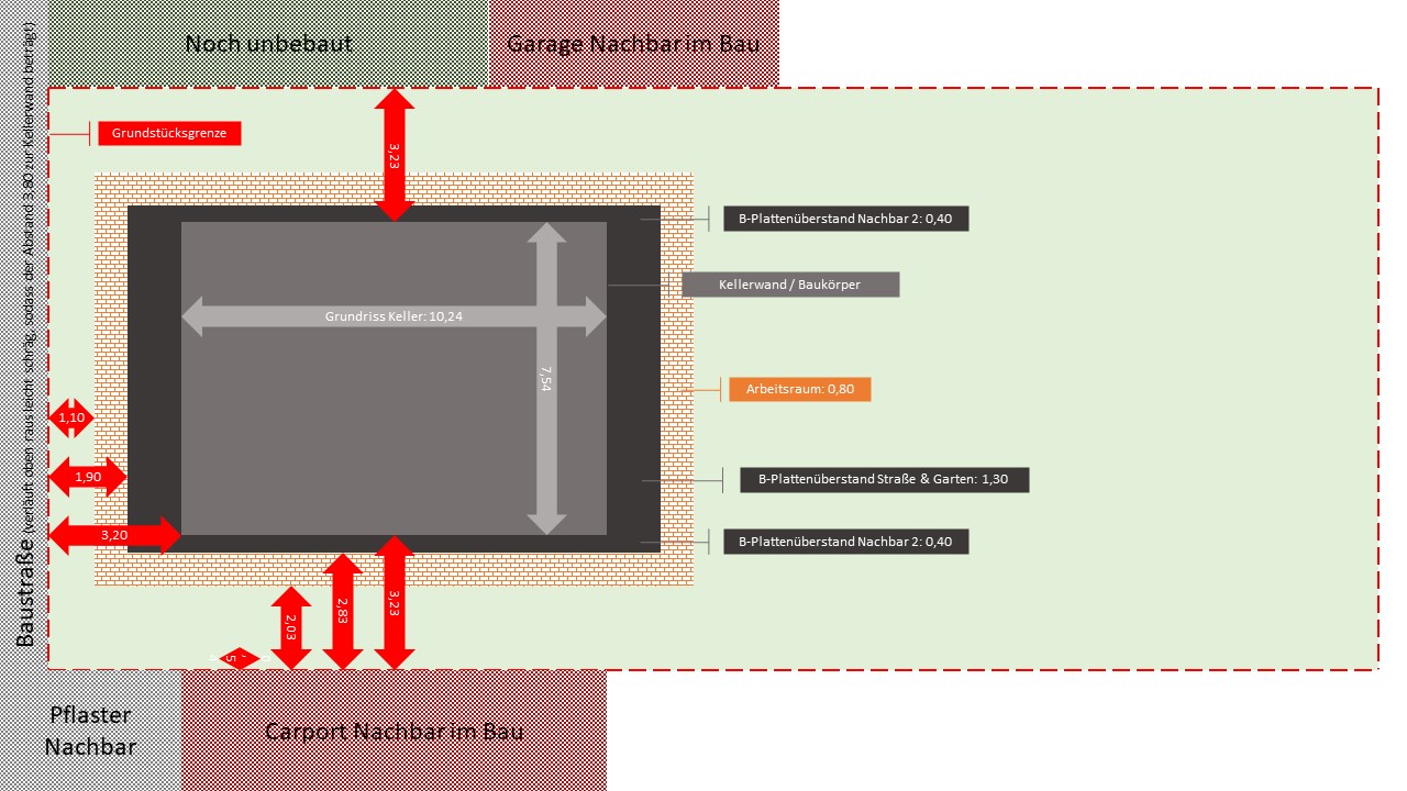

    Abstandsflächen:
    zu den Nachbarn: je 3.23m
    zur Baustraße 3.20m bis 3.8m (da die Straße leicht schräg zum Haus verläuft)
    Problemstellung:
    Mit den Abständen zu den Nachbargrundstücken (je 3.23m) sowie zur Straße (3.20m) sowie mit dem Arbeitsraum in der Kellergrube selbst (gefordert sind 70-80cm) wird schnell klar, dass das mit dem 45°-Böschen nicht klappt, ohne die Grundstücksgrenze zu überschreiten. Leider ist selbst mit Zustimmung der Nachbarn dies keine Option (mehr), da der eine Nachbar bereits seine Bodenplatte nebst Garage massiv an die Grundstücksgrenze gesetzt hat, und der andere Nachbar während meiner Tiefbauarbeiten sein Carport erstellt.
    Die erste Reaktion meines Tiefbauers war deshalb, dass ein Verbau an drei Seiten (beide Nachbarn plus Straßenseite) errichtet werden muss. Das kostet dann 430 pro qm (Merkmale des Verbaus: Stahlträger HBL 140, Länge 3.50m liefern und in Betonfundament versetzen, Trägerwand aus Kanthölzern 8/10 liefern und einbauen, Einbauhöhe 2.00m).
    Um den Verbau zur Straßenseite werden wir wahrscheinlich wirklich nicht umhin kommen. Durch den hohen Bodenplattenüberstand von 1.30m plus dem Arbeitsraum von ca. 80cm verbleiben gerade einmal noch 1.20m bis zur Kante Baustraße.
    Was die Nachbargrundstücke betrifft, habe ich jedoch Hoffnung, dass es eine Variante gibt, die nicht so viel kostet wie ein vollständiger Verbau, evtl. auch mit dem Risiko, nicht ganz konform mit den Bestimmungen (in diesem Fall wahrscheinlich den Vorgaben des Bodengutachtens) zu bauen, ergo z.B. einen Böschungswinkel von 60° anzusetzen.
    Gibt es denn z.B. die Möglichkeit, einen Verbau nicht über die gesamte Einbautiefe zu errichten, sondern nur einen Teil zu verbauen und den Rest zu böschen?
    Ich habe im Baugebiet durchaus auch Konstruktionen gesehen, die nur geböscht haben, wobei ich aber bezweifle, ob da überhaupt 60° eingehalten worden - das sah deutlich steiler aus. Ich habe eben auch keine Lust, dass mir das Bauamt einen Baustopp reindrückt. Wie wahrscheinlich dieses Szenario ist, kann ich jedoch nicht beurteilen... zum Zweiten wäre die Frage, ob sich die Kellerbaufirma weigern könnte, die Grube zu betreten, wenn mit 60° anstelle von 45° gem. dem Bodengutachten geböscht wurde etc. etc.
    Ihr würdet mir hier sehr weiterhelfen, denn leider arbeitet vor allem unser Architektenbüro eher nach der Devise "schnell fertigmachen" anstelle von Nachdenken und eine sinnvolle Lösung erarbeiten (z.B. hätte der Architekt das Haus ja auch von vornherein weiter weg von der Straße setzen können, um zumindest an dieser Stelle den Verbau zu verhindern - leider kam ihm das nicht in den Sinn) - ich weis natürlich, dass ein von der Fertighausfirma beauftragtes Architektenbüro unter enormen Zeitdruck arbeitet, aber ein wenig Beratungsleistung wäre schön gewesen. Sei es drum, die Lage des Hauses zu ändern und nochmal den Weg über die Baugenehmigung zu gehen, kommt nicht in Frage, da die Bereitstellungszinsen bereits am Portmonee knabbern.
    Ich danke danke danke euch schon mal im Voraus. Sollten weitere Infos vonnöten sein, kann ich sicher noch allerhand heraussuchen.

    Zuallererst solltest du dir die Frage stellen, ob du damit leben könntest, wenn ein schwerer Unfall passiert, nur weil du an der Sicherung der Baugrube gespart hast. Ob sich die Arbeiter von ihrem Chef in eine unzureichend gesicherte Grube schicken liessen, sollte dabei unerheblich sein. Manch einem ist die tatsächliche Gefahr gar nicht bewusst.
    Den maximalen Böschungswinkel gibt das Bodengutachten vor. Bei einer Überschreitung ist die Standsicherheit der Böschung nicht mehr gewährleistet. Das kann gut gehen, der Boden kann aber auch ohne große Vorwarnung plötzlich nachgeben.
    Einen Teil mittels Verbau zu sichern und den Rest abzuböschen ist grundsätzlich möglich. Neben einer Böschung sind aber immer lastfreie Streifen vorzuhalten. Dafür ist vermutlich kein Platz mehr. Und ob das wirklich billiger würde, ist auch fraglich.
    Bei der statischen Berechnung des Verbaus müssen die seitlichen Lasten ebenfalls berücksichtigt werden.

    4) Konkret auf der Seite zum Nachbarn im Norden (wo in der Skizze eine Bodenplatte für eine Garage eingezeichnet ist) verläuft diese Bodenplatte ja nicht über die gesamte Länge meiner Kellergrube sondern nur ca. über die Hälfte. Der Rest ist bislang ungenutzter Boden des Nachbarn. Wäre es hier denkbar, den Verbau nur über die Breite der Bodenplatte + ggf. einem kleinen Überstand zu ziehen (also z.B. 8m breiter Verbau) und Richtung Straße (ca. 6m) mit einer regulären Böschung von 45° mit Überschreitung der Grundstücksgrenze (mit Zustimmung des Nachbarn) zu arbeiten? Oder ist es quasi nicht sinnvoll oder überhaupt möglich, den Verbau an dieser Stelle zu unterbrechen? (Ich hoffe ihr könnt mir folgen)
    5) Und auf der anderen Nachbarseite entsteht ein Carport. Die Fläche ist bereits gepflastert, das Carport wird dann irgendwann geliefert, so genau weis man das nicht. Angenommen meine Grube wird nun errichtet auf Basis der Last, die bisher vorhanden ist, sprich der Pflasterung. Jetzt kommt im Laufe meiner Kellerarbeiten der Carportbauer vom Nachbarn und setzt das Carport auf. Damit steigt ja die Last und damit einher das Risiko des Einsturzes meiner Baugrube. Wer hätte denn in diesem Fall den schwarzen Peter? Gilt, was eher da war, nämlich die Baugrube und der Nachbar bzw. der Carportbauer hätten einschätzen müssen, ob sein Carport hält? Oder muss ich bei der Errichtung der Baugrube mit ggf. zusätzlichen Absicherungsmaßnahmen bereits proaktiv vorsehen, dass ja irgendwann im Laufe meiner Arbeiten eine höhere Last auftreten könnte und diese abgesichert sein muss? (Ich will hier gar nicht in einen Nachbarschaftsstreit verfallen, es wäre nur interessant zu wissen, wer hier "Vorrang" hat)

    Eventuell, da bin ich aber nicht sicher, könntest du den Überstand der Bodenplatte (zumindest teilweise) in die Arbeitsraumbreite einrechnen.
    Genau dieses. Du weißt bereits jetzt, dass da ein Carport errichtet wird. Dazu gehören mit Sicherheit auch entsprechende Fahrzeuge, die sich auf oder vor der Fläche bewegen werden. Das gehört alles in die Lastannahmen für die Verbaustatik mit rein. Ausserdem musst du sicherstellen, dass durch deine Aufgrabung keine Setzungen der bereits fertig gestellten Fläche auftreten.
