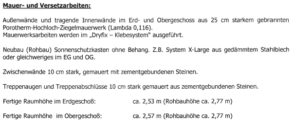

    wir lassen gerade über den Bauträger ein Haus errichten und dabei ist mir nun aufgefallen, dass die verbauten Ziegel einen Lambda-Wert von 0,27 aufweisen, in der Baubeschreibung steht jedoch 0,116.
    Momentan sind wir in der Rohbauphase und die ersten beiden Stockwerke wurden gemauert - Dach kommt in den nächsten Wochen.
    Ausbesserung dürfte insofern wohl etwas schwer werden, denke ich. Was kann man da sonst erwarten?
    Vielen Dank für eure Ratschläge.

    Bist du dir sicher, dass du die gleichen Werte vergleichst und nicht zufällig U- und Lambda-Wert vermischt hast?

    oder Mauerwerk + WDVS? U-Wert von 0,116, das ist schon ne Nummer. Selbst der 49er T7 kommt nur auf 0,14

    steht definitiv Lambda im Bauvertrag (könnte natürlich sein, dass sie sich verschrieben haben). Wortlaut: gebrannter Hochlochziegel (Lam
    Zwar ohne Einheit, aber es gibt wohl kaum eine Einheit, die von 0,116 auf 0,27 W/mK kommt.
    Die Ziegel mit Mineralwoll-Füllung kommen hingegen in diesen Bereich, was man so sieht.

    Am besten du stellst die entsprechende Passage im Wortlaut hier ein und welcher konkrete Ziegel verbaut wurde. Baut ihr monolithisch oder mit WDVS?

    Ja, du hast schon recht. Die Wärmeleitfähigkeit [W/mK] der Ziegel in der Baubeschreibung einerseits und dem Datenblatt andererseits stimmt nicht überein.
