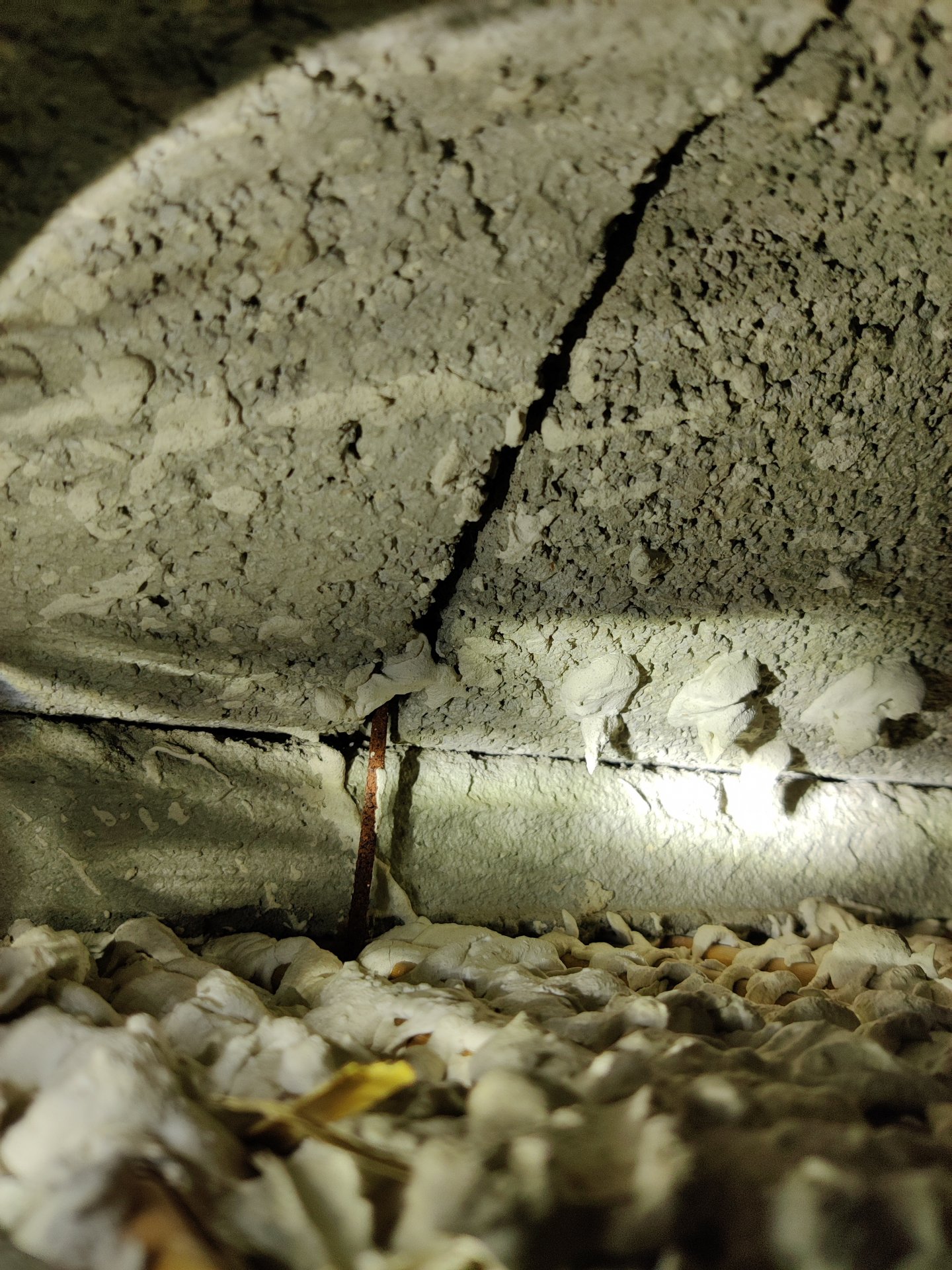

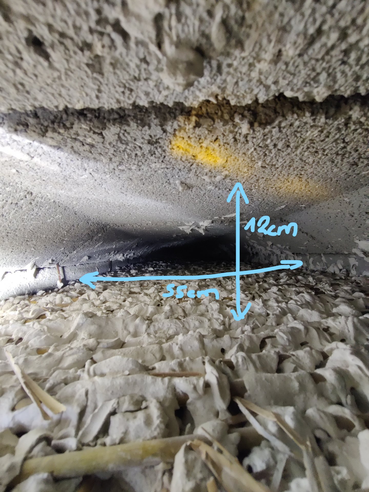

    Hallo!
    Ich habe in meiner Wohnung Bj. 1965 folgenden Deckenaufbau entdeckt:
    Es handelt sich wohl um eine Hohlstein Decke mit abgehängten Schilfrohrmatten als Putzträger. Der Schallschutz im Haus ist schlecht und ich überlege ob es sich lohnt hier die Schilfrohrmatten vollständig zu entfernen und einen anderen Deckenaufbau herzustellen. Grundsätzlich ist der Bodenaufbau sehr niedrig, weshalb Trittschall von oberhalb wirklich stark zu hören ist.
    Welche Lösungen fallen euch ein, oder wäre der Vorteil ohnehin so marginal, dass es verschwendetes Geld ist was zu machen?

    Trittschall über abgehängte Decken abzumildern ist schwierig… Wenn man da viel Geld in die Hand nimmt, dann lieber gleich möglichst freitragende Decken. Aber auch die ändern an den Flanken (Übertragung über die Wände) nichts.
    Trittschall und diese „leichten“ Decken ist halt ne blöde Kombination…

    Wie sieht denn der Fussboden / Fussbodebelag über der Decke aus ?
