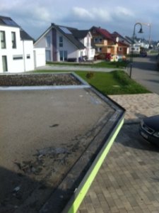

    Guten Tag ,
    Ich möchte einen Carport der bis jetzt nur an den Blechverwahrungen mit Bitumen abgedichtet war nun komplett mit zwei neuen Schichten PYE-Bahn fein als Unterlage und grob besandet als Oberlage aufbringen.
    Das alte Bitumen werde ich vorher an den Stellen entfernen, an denen es nicht mehr hält und uneben ist.
    Das Blech an der Vorderseite (siehe Bild) würde ich gerne mit einschweißen ist dies möglich ?
    Zuvor wird mit Bitumenvoranstrich gestrichen.
    Soll unter das Blech eine Bahn und auf das Blech die obere Bahn verschweißt werden ? Wie ist das mit der Wärmeausdehnung?
    Kann die Bahn bis raus ans Blech gelegt werden oder gar am Blech hochlaufen gelassen werden?
    Ich hoffe jemand kennt sich gut aus und kann mir weiterhelfen.

    Ja, kannst du mit einschweißen. Vorstreichen, 1. Lage bis zur Hälfte führen, 2. Lage bis in den Knick führen, sauber Bitumen rausquellen lassen...

    OK, Danke für die Antwort. Das Titanzinkblech also nicht zwischen die Lagen sondern auf dem Beton aufliegen lassen ?

    Ja, beide Lagen aufschweißen. wobei da eine Trennlage zwischen Blech und Beton gehört.

    OK, dann mach ich das Blech weg streiche Bitumengrundanstrich vor (das Blech auch) schweiß die erste Lage auf schraube das Blech an und schweiß die 2.Lage als Decklage auf.
    Gibt es bei diesem Aufbau keine Spannungsproblem wegen der verschiedenen Wärmeausdehnung ?

    Wenn du das so machst (das geht recht gut so, der Dachrand ist dann gut befestigt) dann schweiße bitte einen 25 cm breiten Streifen der 1. Lage auf das Blech auf so das es bis zur halben Blechbreite reicht. Es muß die Blechkante doppelt eingeschweißt sein.

    OK, das ich es richtig verstehe 1 . Lage unters Blech dann das Blech drauf dann den 25 cm Streifen der feinen Lage auf das Blech dann auf alles komplett die Decklage.
    Wie weit soll ich die jeweiligen Lagen bis in das Eck der Blechaufkantung laufen lassen? Nach oben senkrecht darf ich das ja nicht machen nur bis ins Eck.

    erste Lage halb drauf, 2. Lage bis kurz vors Eck

    OK, Vielen Dank jetzt muss ich schauen das ich das alte Bitumen so gut wie möglich wegbekomme. Das das noch gut ist lasse ich drauf. Die unterste Lage die unter das Blech kommt lasse ich aber bis zu Betokante rauslaufen,oder ?

    Ja, bist BEtonkante, nein kein Klebezeug sonst noch dabei aufbringen

    Ok, das Blech ist mit den anderen Blechen ringsum verlötet das muss ich dann abtrennen damit ich die Bahn drunter machen kann wenn eine Zwischenlage zwischen Beton und Blech muss .

    Nein, das lass bleiben. Wenn das schon lange dran ist lass es so. Du schadest damit mehr als das du damit Gutes erreichst.
    Dann schweiß die 1. Lage einfach auf das Blech bis zur Hälfte auf und danach die 2. Lage.

    Also gut meinst Du ich bekomme es trotzdem für die nächsten Jahre dicht?
    Dann mach ich nur neue Schrauben rein ist es sinnvoll das Blech ein bisschen anzuheben wenn die Schrauben eh schon los und da eine Schnur mit dichtmittel rein zu machen ?

    Nein, da bringt eine Dichtschnur gar nix. Wenn das sauber geschweißt wird ist das dicht.
    Aufpassen an den Nähten, die sind sehr empfindlich gegen Wärme...
