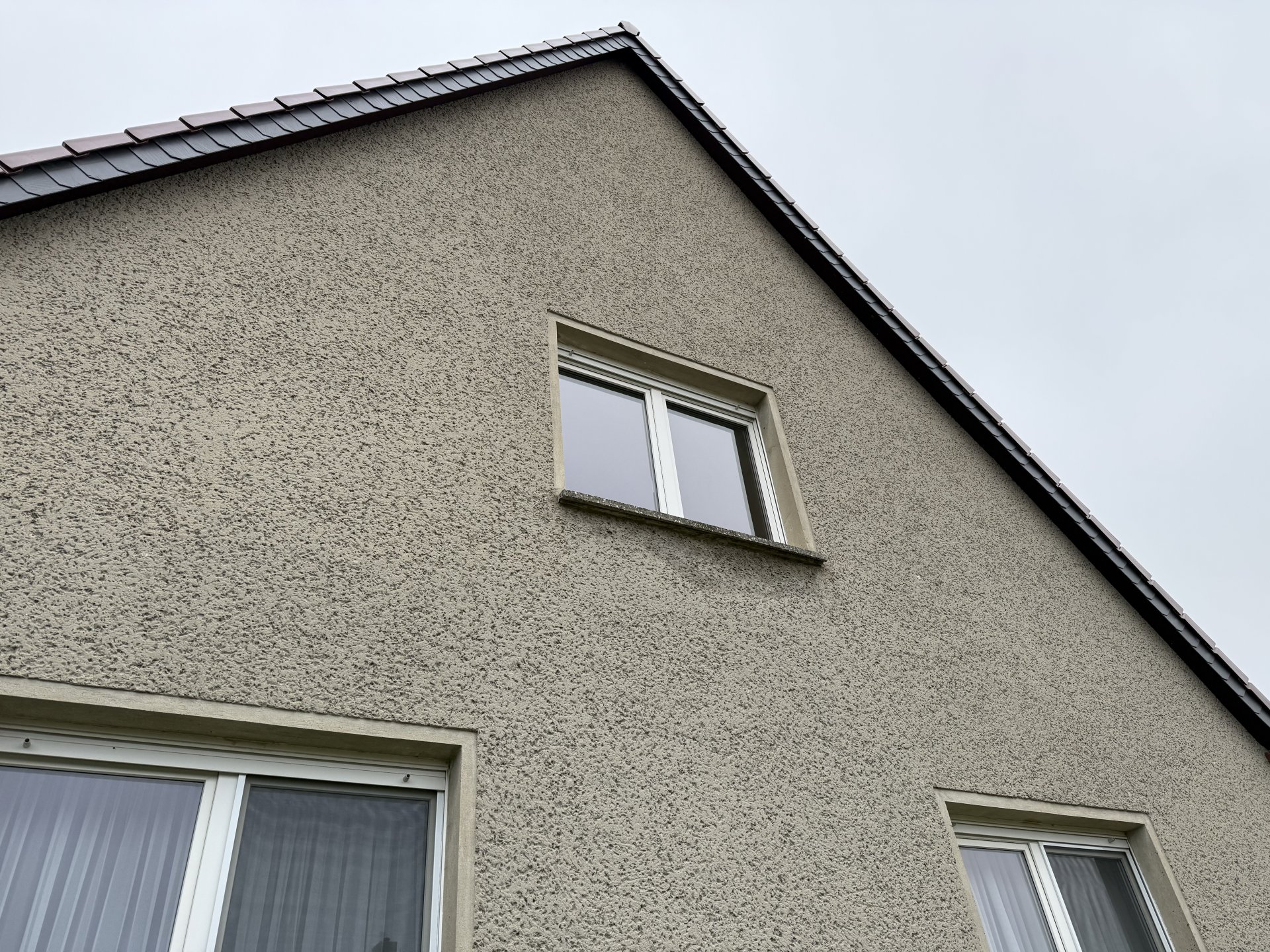

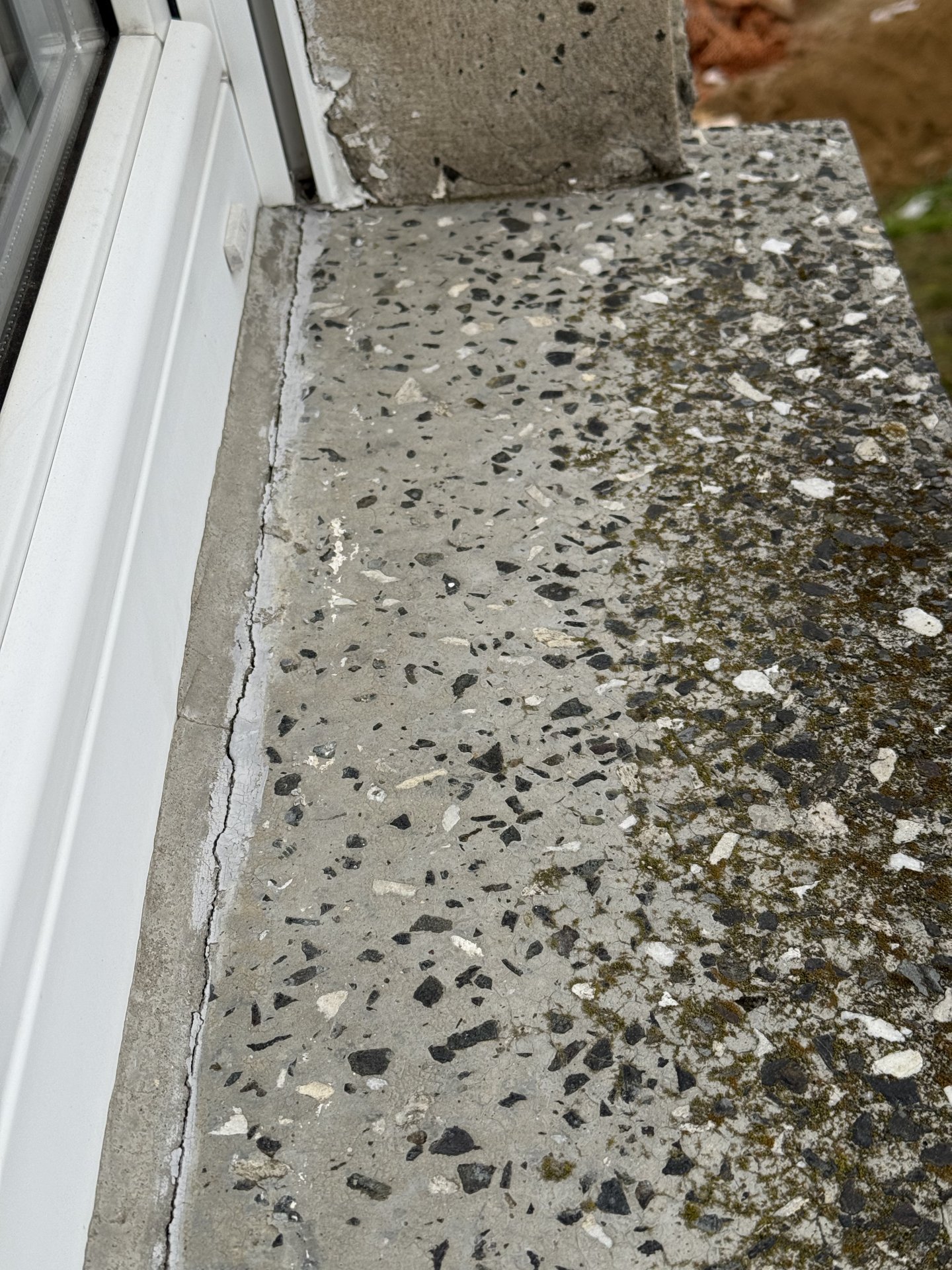

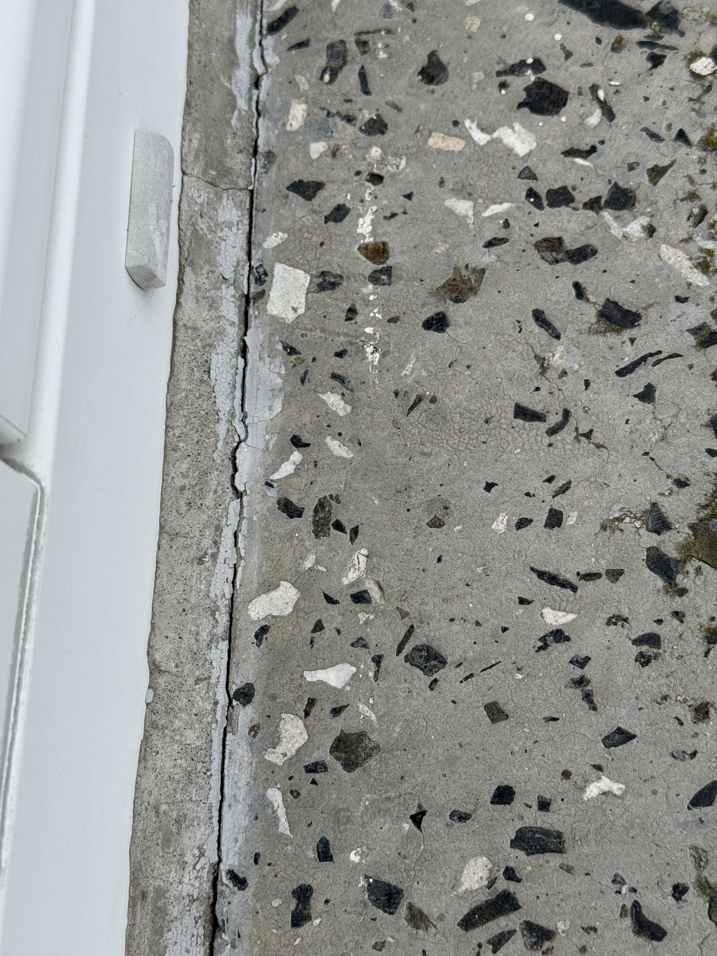

    ich habe folgendes Problem und hätte dazu gerne euren Rat.

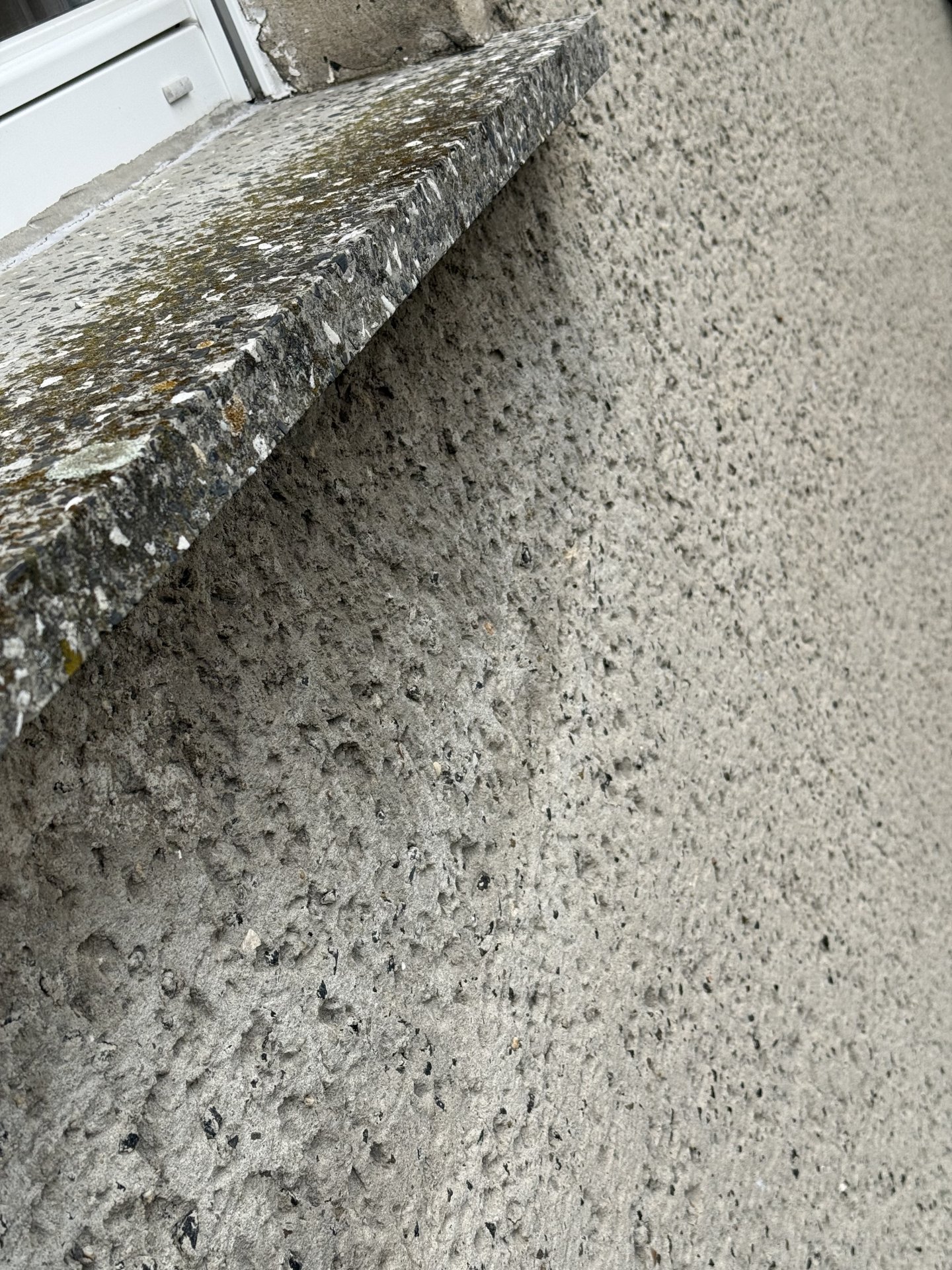

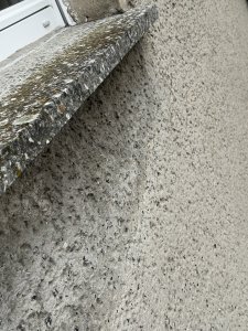

    Mir ist aufgefallen, dass mein Fenster im OG außen unter der Fensterbank dunkler geworden ist und habe mal nachgeschaut. Siehe da, es sind Risse an der Verbindung (im Beton) an der Verbindung zwischen Fenster und Fensterbank. Da dieses Fenster auf der Wetterseite liegt, läuft mir das Wasser seit einiger Zeit dort rein.
    Jetzt meine Frage:
    Ich möchte Verbindung zwischen Fensterbank und Fensterrahmen neu mit Kalk-Zement-Putz verputzen und anschließend eine entsprechende Silikon-Naht ziehen. Ich habe zufällig noch eine Tube Sista Haus&Bau Flextec Polymer Universal im Keller gefunden. Kann ich das nutzen? Oder empfiehlt ihr mir dort etwas besseres?
    Zweite Frage bezieht sich auf die Feuchtigkeit im Mauerwerk. Kann ich das einfach so neu verputzen und anschließend mit Silikon abdichten?! Oder muss das erst austrocknen?
    Vielen Dank für Eure Unterstützung...

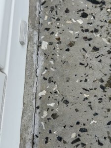

    5.854
    Da wurden offenbar von Anfang an gepfuscht. Die Werksteinfensterbank hätte direkt in das Fensterbankanschlussprofil des unteren Rahmens geschoben werden müssen (gerne mit Dichtband) statt dessen wurde die 2-3 cm breite Fuge separat ausgemörtelt. Da entsteht dann immer wieder ein Abriss.
    Eine professionelle Pfuscherlösung bestünde wohl in einer Beschichtung der Fensterbank mit rissüberbrückendem Flüssigkunststoff.

    na da wird mal ein Holzfenster verbaut gewesen sein mit einem anständigen Sohlbankprofil.
    Du kannst auch ein Winkelprofil durchgängig an den Blendrahmen kleben, so dass der waageredchte Schenkel ca. 25 mm über die Fuge reicht und dann versiegeln.
