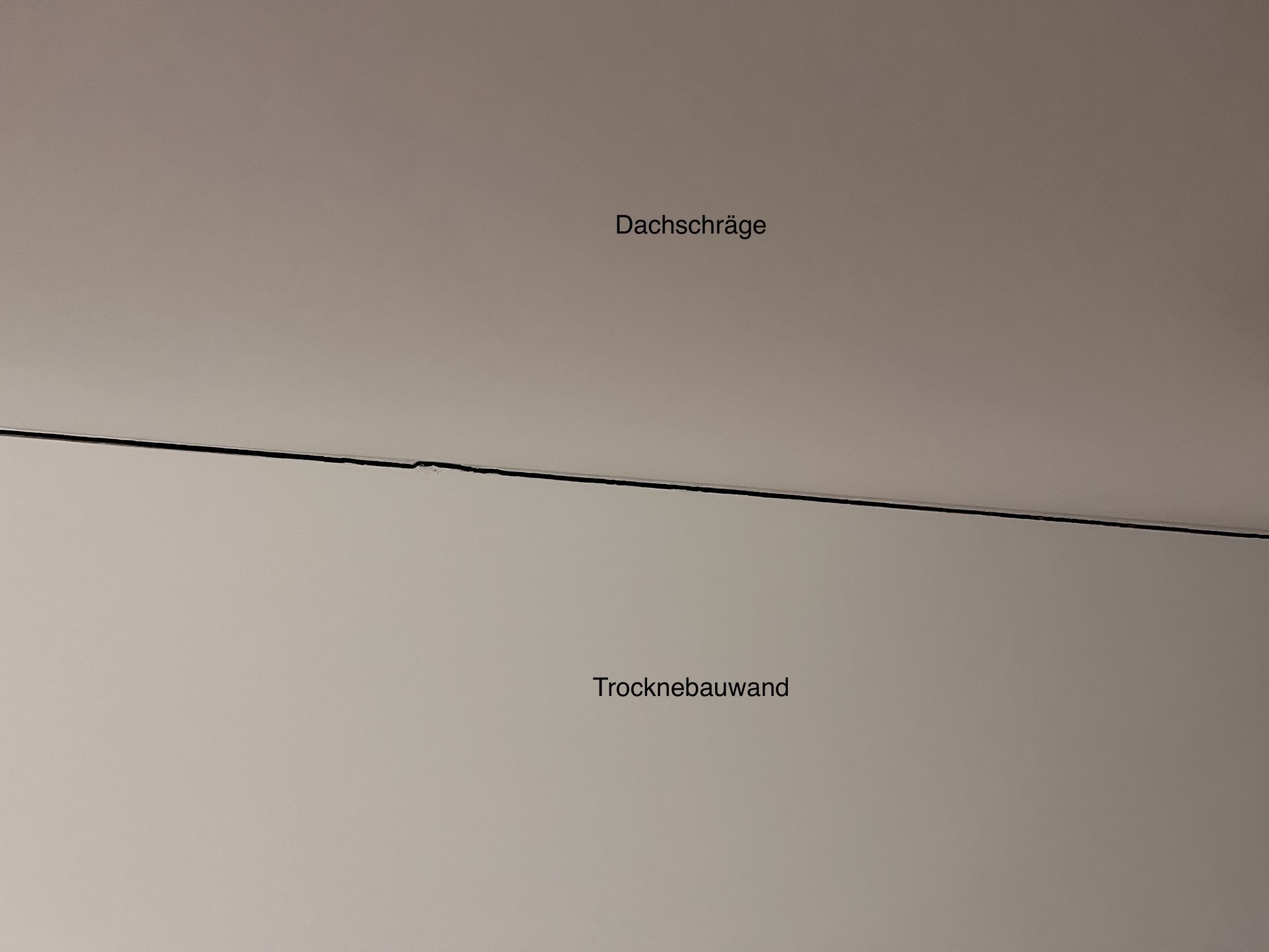

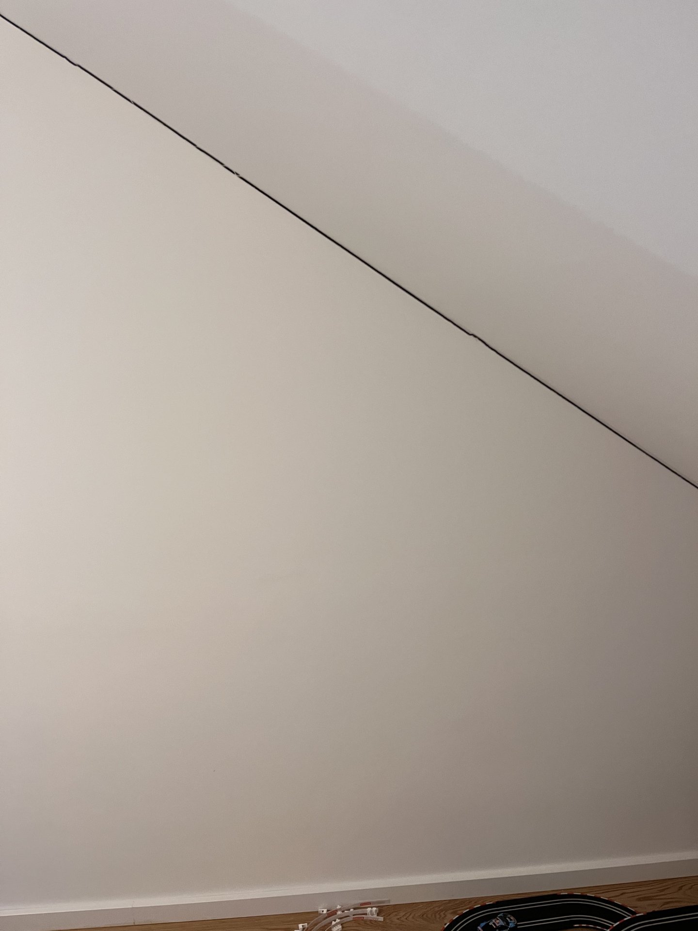

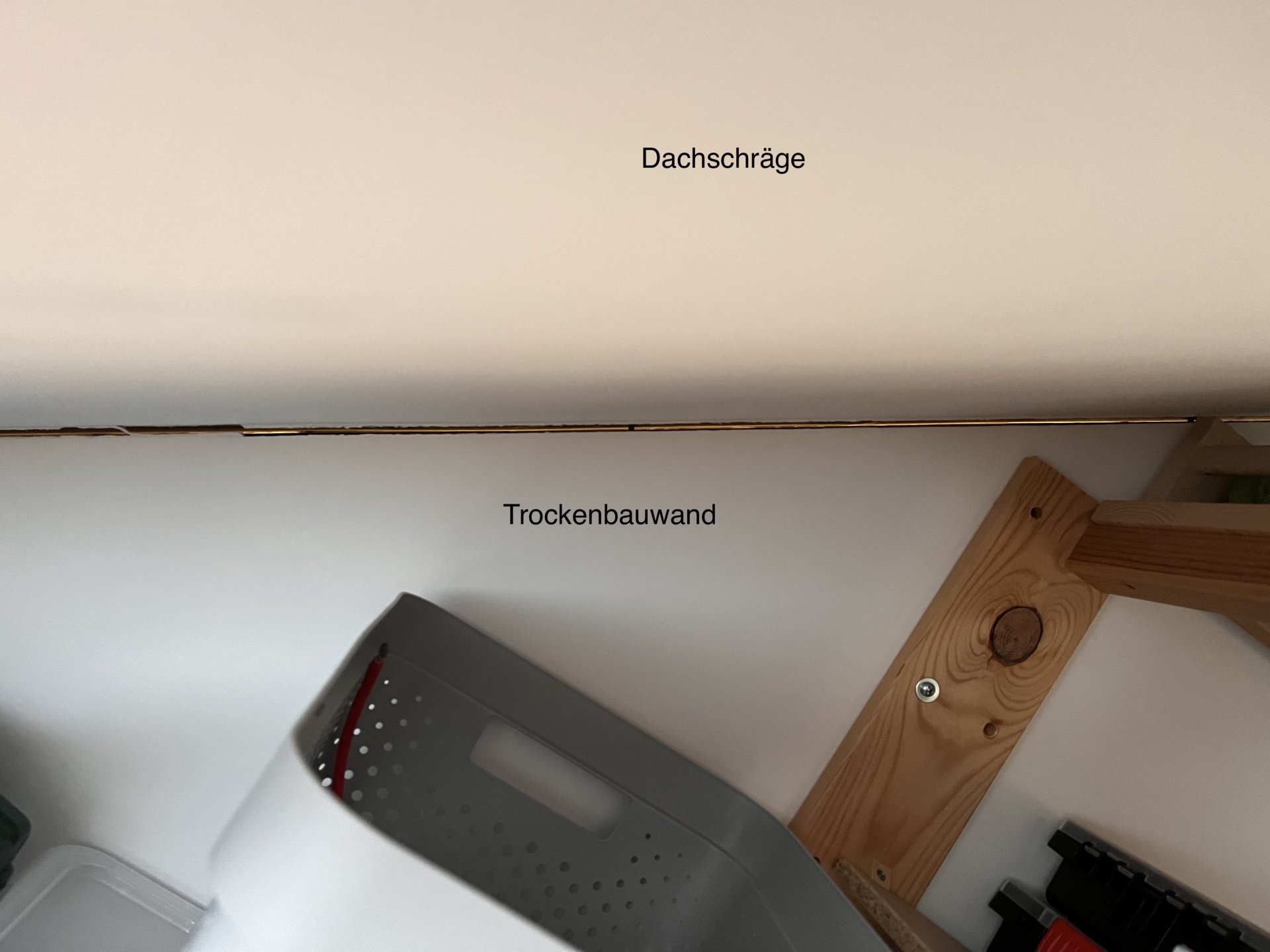

    Guten Tag zusammen,
    ich benötige einmal Hilfe!
    Die eingezogene Trockenbauwand im Dachgeschoss hat sich an dem Anschluss zur Dachschräge gelöst!
    Offensichtlich arbeitet das Dach so stark, dass sich die Verschraubung der U Profile gelöst hat. Die U Profile hatte ich mit Schnellbauschrauben in die Gipskartonplatte der Dachschräge geschraubt.
    Im Sommer ist der vorhandene Spalt (Bilder) fast garn nicht da, jetzt im Winter sieh es so aus wie auf den Bildern.
    Wie Bessere ich das am besten aus? Hatte schon überlegt Bauschaum oder kleber rein und gut...
    Grüße Markus

    schon mal ganz schlecht, normalerweise wird eine Latte hinterlegt, das scheint mir aber nicht das Problem zu sein,
    der Übergang Wand / Schräge ist nicht fachgerecht ausgeführt,
    da wird ein flexibles Eckenprofil (Knauf oder Rigips) montiert und ein Papierfugendeckstreifen eingespachtelt

    Ja den Übergang Wand/Schräge habe ich nicht richtig gemacht. Hab die Bewegungen wirklich unterschätzt und dachte das wird schon so passen. Naja hinterher ist man immer schlauer.
    Habe da zum Thema Wandanschluss auch schon ein bisschen recherchiert.
    Wird das Eckprofil dann an Wand und Dachschräge fixiert?
    Zum Thema Spalt:
    Einfach so lassen wie er ist?

    Das kommt auf deine Anforderungen an, wenn du keine Probleme mit Schall oder Zugluft hast, dann lass es doch so oder schmatz' das mit Acryl und ggf. Wandfarbe zu.. Reißen wird es eh wieder wenn es nicht richtig fest ist.

    ja, aber an der Rückseite der Platte, ist jetzt ja nicht mehr zugänglich
    bleibt nur einen Magic Corner einzuspachteln

    Ist ein "Abstellraum" und ansinsten noch ein Kinderzimmer auf dem Dachboden. Schall und Zugluft sind kein Problem.
    Aktuell ist die Fuge nur mit Acry geschlssen und drüber gestrichen.
    Würde das ja gerne mit vertretbarem Aufwand so stabil wie möglich machen.
    :biggthumpup:
    Ok. Dann wäre mein Plan folgender, wenn es keine Einwände gibt:
    Die Lücke mit Bauschaum/ Motagekleber "füllen" und anschließend Magic Corner einspachteln.

    Bauschaum und Kleber kannst du dir sparen, mit Spachtelmasse ausdrücken,
    dann Mágica Córner einspachteln
