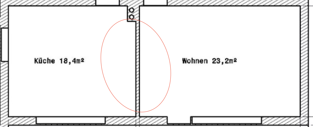

    Servus liebes Forum,
    ich habe einen Wanddurchbruch im EG erstellt.
    Beide vorhandenen Estriche der zuvor getrennten Räume (sowohl Küche als auch WZ) sind schwimmend verlegt worden.
    Ich möchte als Belag ein Klickparkett verlegen, und zwar ebenfalls schwimmend und nicht verklebt.
    Nun, bevor ich zum Boden verlegen komme, sind 2 Arbeiten notwendig, zum einen die 'Lücke' schließen, auf der zuvor die Wand stand, und zum anderen, mit Ausgleichsmasse den Belag knapp 10-15mm auffüllen, damit ich keine Schwelle in Richtung Flur habe.
    Beim Verschließen der Lücke bin ich mir nicht ganz klar, da ich schon viele gegenteilige Meinungen dazu gehört habe
    Soll ich die Lücke einfach mit Estrichbeton auffüllen, davor Dämmung anbringen, und gut is?
    Oder soll ich, nachdem die Lücke mit Estrich aufgefüllt und getrocknet ist, die beiden angrenzenden Estriche von Küche und WZ mit Wellenverbindern verbinden und mit Kunstharz ausfüllen?
    -> Dazu meinte ein bekannter Handwerker, das darf man nicht machen, wenn der angrenzende Estrich schwimmend verlegt ist
    Oder ist es vielleicht bei der Raumgröße sogar erforderlich, eine Dehnungsfuge zu erstellen? Und falls ja, wie könnte die aussehen?
    Ihr seht, ich bin mir noch nicht ganz schlüssig wie ich es am besten machen soll
    Bin auf jeden Fall dankbar für alle Tipps und Meinungen

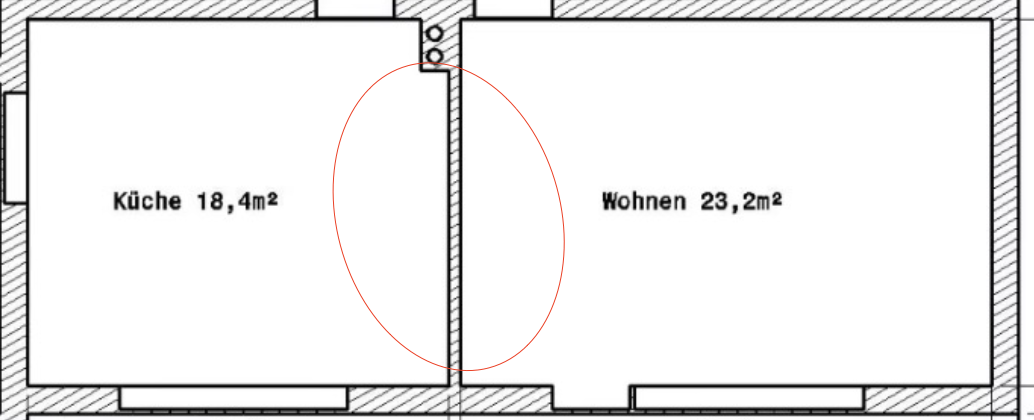

    dazu noch ein Bild
