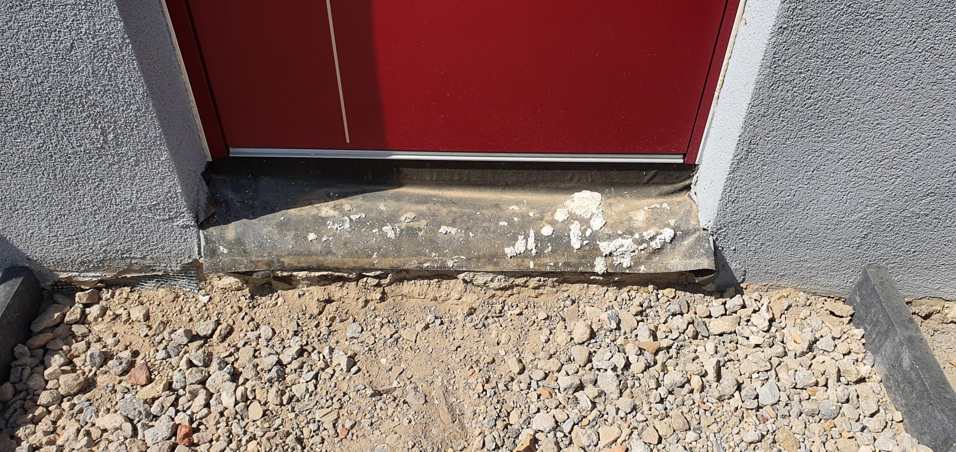

    Hallo. Wir wollen uns ein Eingangspodest bauen und auf dieses Natursteinplatten packen.
    Soweit so gut. Ich bin mir jetzt nur noch bisschen unsicher, was den Übergang Zwischen Hauswand und Podest betrifft.
    Muss die Hauswand nochmal extra abgedichtet werden (zB Bitumanstrich oder Ähnliches), damit sie sich kein Wasser aus dem Beton des Podestes zieht? Muss eine kleine Lage Styropor zwischen Hauswand und Podest als Dehnungsfuge?
    Die Hauswand unter dem Putz an sich ist abgedichtet mit einer Dichtschlemme.

    sinnvoll wär da eine Abdichtung mit Flüssigkunstoff die an den seiten und der Tür hoch sowie vorn runter geführt wird, das Pappding hinterleuft doch
