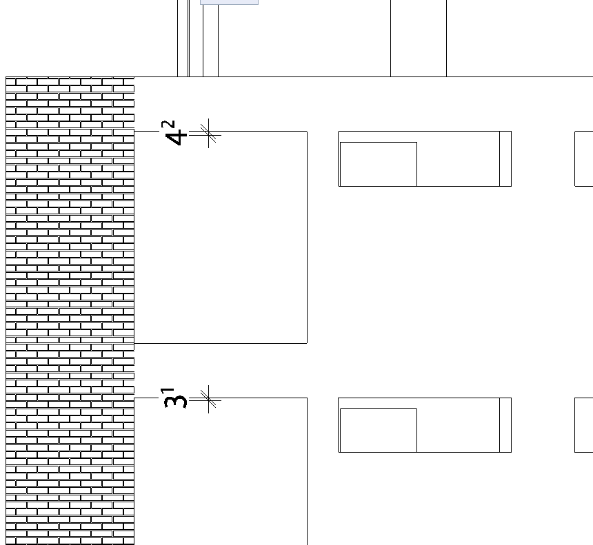

    Moin,
    ich arbeite als Werkstunden in einem Ingenieurbüro, habe gerade mit dem Mauerwerk zu tun und habe da noch keine Erfahrungen mit. Ich wollte mal die Maurer oder die, die mit Kenntnis haben, fragen wie die Verblender verlegt werden. Der Verblender hat NF mit 240x115x71. Laut meinen Buch Bautabellen für Ingenieure sind 12 Steine mit 12 Fugen gleich 1m. Das Haus besteht aus EG, OG, STG und hat Bodentiefe Fenster. Im EG verdeckt der Verblender ~ 3 cm die Rohbauöffnung, im OG ~ 4 cm und im STG ~ 2 cm. Meinte Frage also, Ist der Unterschied schlimm? Oder werden irgendwo Fugen breiter gemacht, damit die Verblender dann an OK Fenster angleichen?

    Sag dem Maurer wo Du die Stürze haben willst, den Rest schummelt der hin.

    Wenn Du dich mal kurz an die zulässigen Toleranzen aus der DIN 18202 erinnerst, dann merkstbald, dass alles was Du da gerade tust nicht unbedingt hinhauen muß…

    Hallo AleksKon,
    das mit den Maßen für einen NF stimmt theoretisch!
    Wenn jetzt aber ein Verblendziegel oder Klinker an
    Die Baustelle kommt,
    Müssen die Steine der Pakete unter einander gemischt
    Werden, weil sowohl Farb wie auch Maß-Differenz
    auftreten können.
    dann muss die Höhe / Breite bzw. das Fugenbild neu berechnet werden.
    Die Höhen werden dann auf eine Schichtenmaß-Latte
    Lättchen aufgetragen und vom Meterriss ausgehend
    Aufgeteilt!
    Ja man kann Höhen mit Lagerfugen eventuell ausgleichen!
    Aber man muss darauf achten, dass die Fugen
    Lagerfugen keinesfalls dicker als 12mm werden,
    daß gibt eine Saumässige und nicht akzeptable Ansicht!
    Die Höhe des NF die 7.1mm unterschreitet sollte sollte man tendenziell mit etwas dünneren Fugen ausgleichen!
    Wobei im Gesamtbild alle Fugen Lager und Stossfugen,gleich breit sein müssen!
    Die kleinsten Abweichungen , Fallen da jedem
    Betrachter auf!
    Bei Ziegel u d Klinker, kann die Aufteilung,
    Aufgrund der MaßDifferenzen in der Regel,
    erst nach Lieferung vor Ort, erfolgen!
