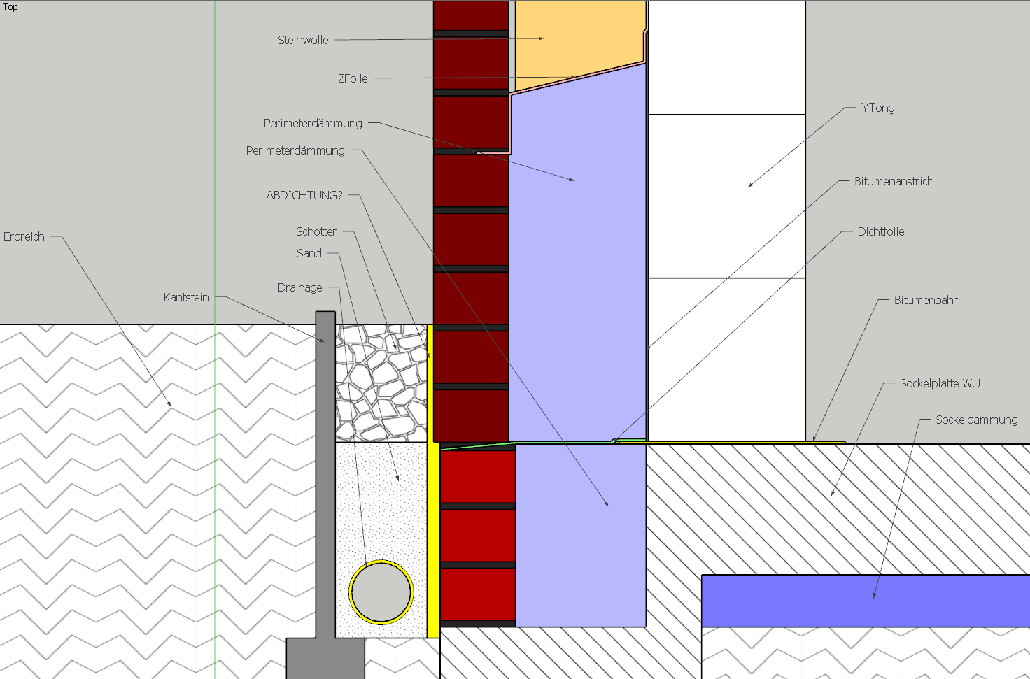

    als langer Mitleser des Forums möchte ich mein Problem zur Diskussion stellen. :)
    Nach einiger Suche und Recherche - unter anderem auch hier im Forum - konnte ich mir mein Anliegen leider noch nicht so 100%ig beantworten. Vermutlich auch deshalb, weil sich der Aufbau halt doch immer in Feinheiten unterscheidet.
    In einem ähnlichen Thread war die Aussage, dass der Verblender das problemlos aushält, sofern dahinter alles korrekt ausgeführt worden ist. An anderer Stelle sagte man, dass es auf jeden Fall sicherer wäre, dennoch abzudichten. Allerdings stellt sich mir die Frage _ob_ der Bereich abgedichtet werden sollte ehrlich gesagt gar nicht, da ich ein Schisser bin und lieber eine Abdichtung mehr als zu wenig haben möchte. Auf der anderen Seite wäre ich natürlich auch an fachkundigen Meinungen interessiert, ob das alles auch so Dicht wäre.
    Meine wichtigere Frage ist _wie_ ich den Verblender auf der Höhe von ca. 5 Steinreihen unter GOK am besten und möglichst langlebig abdichten könnte. Es geht um den gelben Bereich mit der Beschriftung "ABDICHTUNG?". Reicht eine Dichtschlämme? Sollte es besser Bitumenanstrich sein? Oder doch gleich Bitumenmasse, nach vorheriger Grundierung, per Kelle auftragen? Am besten dann auch gleich zwei mal?
    Der Aufbau ist tatsächlich so, wie dargestellt: Die unteren drei Reihen Klinker wurden als Einschalung für die Sockelplatte genutzt und sind um ca. 10mm eingerückt. Es handelt sich dabei um einen anderen Stein als der eigentliche Verblender.
    Außerdem sollte man vielleicht noch wissen, dass unser Boden sehr schluffig und somit schlecht sickerfähig ist und das Wasser bei kälteren Temperaturen nach einem Regenschauer schon mal 3-4 Tage steht. Wir müssen grundsätzlich oberflächennah entwässern, sofern wir das Regenwasser nicht nutzen wollen. Außerdem haben wir auf dem Grundstück schnell Stauwasser, teilweise bis 60cm unter GOK.
    Vielen Dank im Voraus!!

    Keine Versätze einbauen, die rote Linie bis auf Sockel und nach außen ziehen. Zementtöse Dichtungsschlämme über den Verblender hoch bis Oberkante Schotter
    und nach unten min. 20 cm unter Verblender. Verblender unter 10 Volumen Prozent Wasseraufnahme/Klinker. Dann ergibt dies meiner Meinung nach Sinn.
    Porenton vor aufbringen der Dichtungsschlämme anfeuchten. Nicht nässen. Technische Datenblätter und Verarbeitungsrichtlinie befolgen.

    Vielen Dank für die Antwort! Ich hätte vielleicht noch dazu schreiben sollen, dass das Haus bereits steht und ich an dem Maueraufbau daher nichts weiter ändern kann...
    Ich nehme aber mit: Zementtöse Dichtschlämme vom Fundament bis hoch zum Schotter, also 2. dunkelrote Verblenderreihe.
