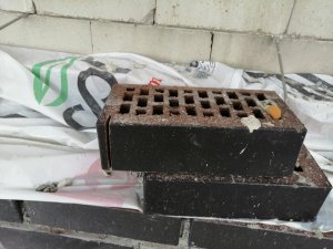

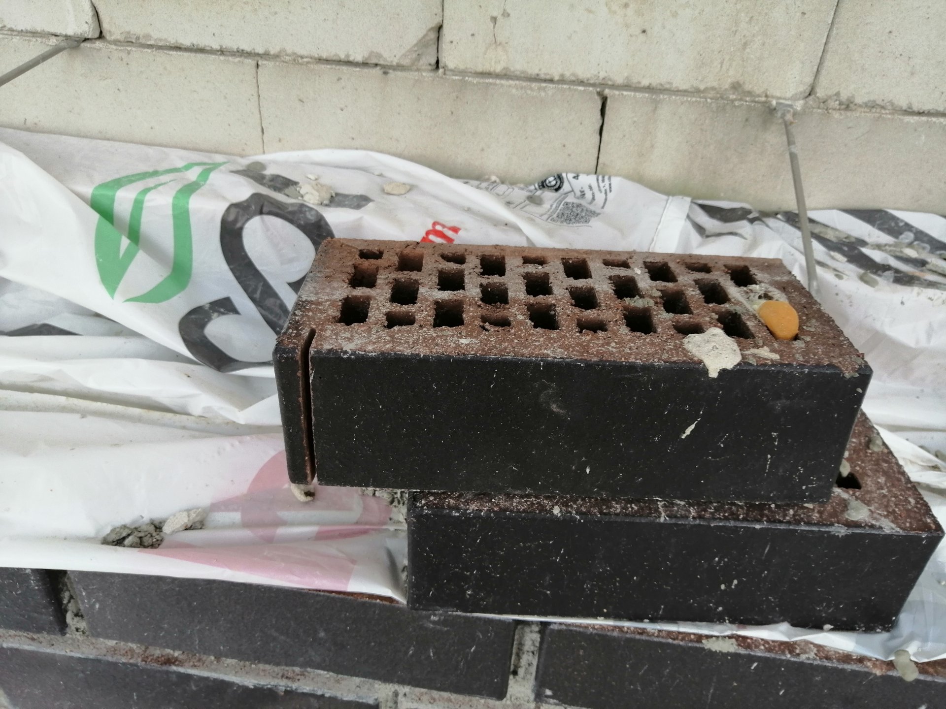

    Moin,
    ich hab heute gesehen, dass unserer Maurer die Klinkersteine wegen 1cm schneidet. Das gibt meistens eine hässliche, teils leicht abgebrochene Kanten, bei der ich nur hoffen kann, dass diese durch das spätere Verfugen verdeckt wird.
    Im Anhang habe ich mal ein Beispiel des Schnitts beigefügt. Sieht so aus, als wenn er diese für die Laibung verwendet. Ist es üblich, dass man wegen diesem 1cm den Stein anschneidet?
    Der Stein ist nicht sooo maßhaltig, kann gerne 1cm länger ausfallen.
    Ich würds ja gerne mit ihm direkt besprechen aber er lässt sich seit nun über 3 Monaten nicht mehr blicken und erreichen kann man ihn auch nicht. Daher erstmal hier die Frage an die Gemeinschaft.

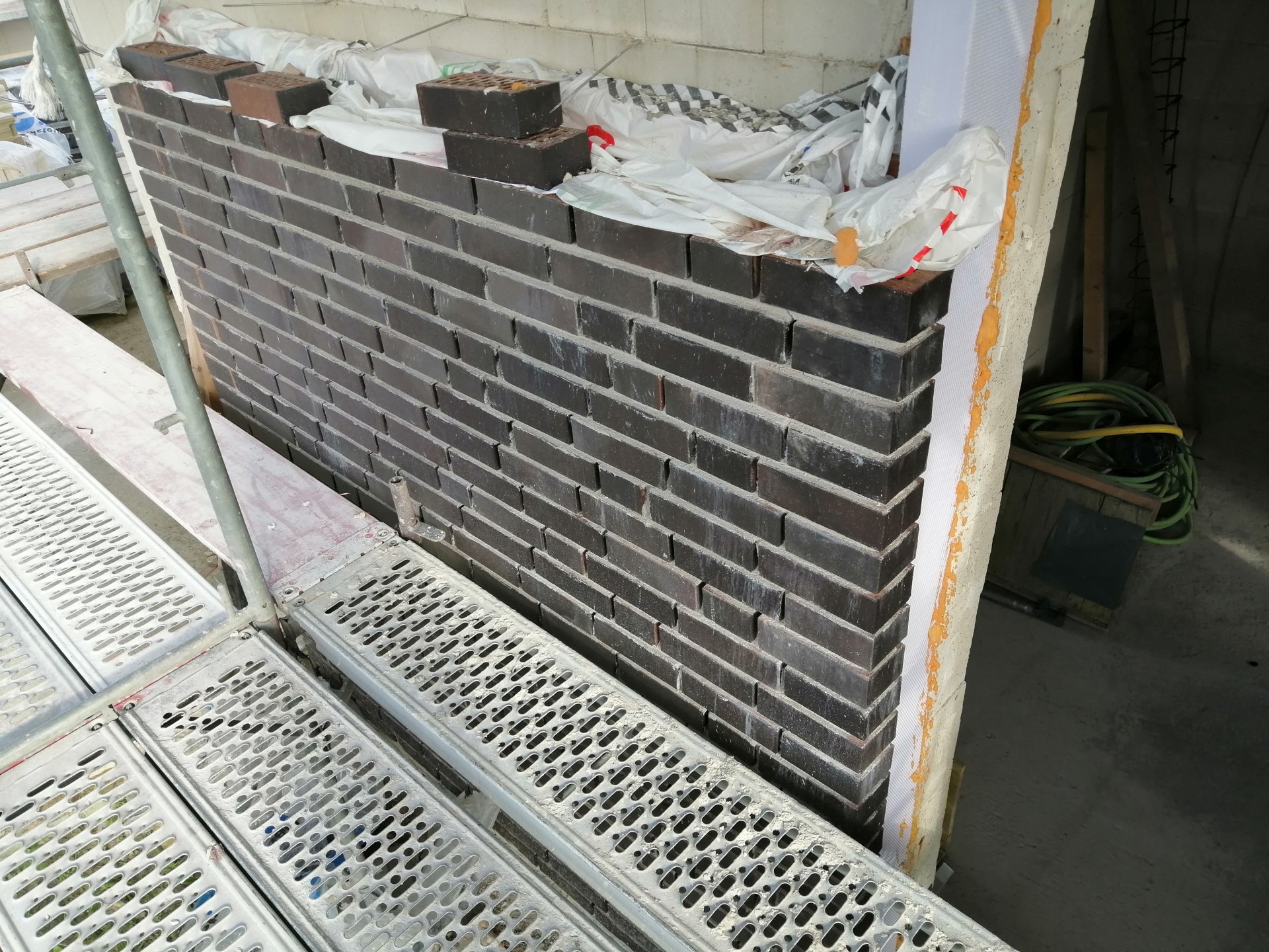

    Mach doch mal ein Foto vom Fensteranschluss.
    Beim wilden Verband wird halt an den Fenstern geschnitten, man sieht ja auch den 3/4 Stein.
    Wenn es ganz genau passen soll muss man alle Öffnungen nach Mauerwerksmaß planen.

    wird man später nicht sehen - aber ziemlich rumgesaut hat der gute Mann.

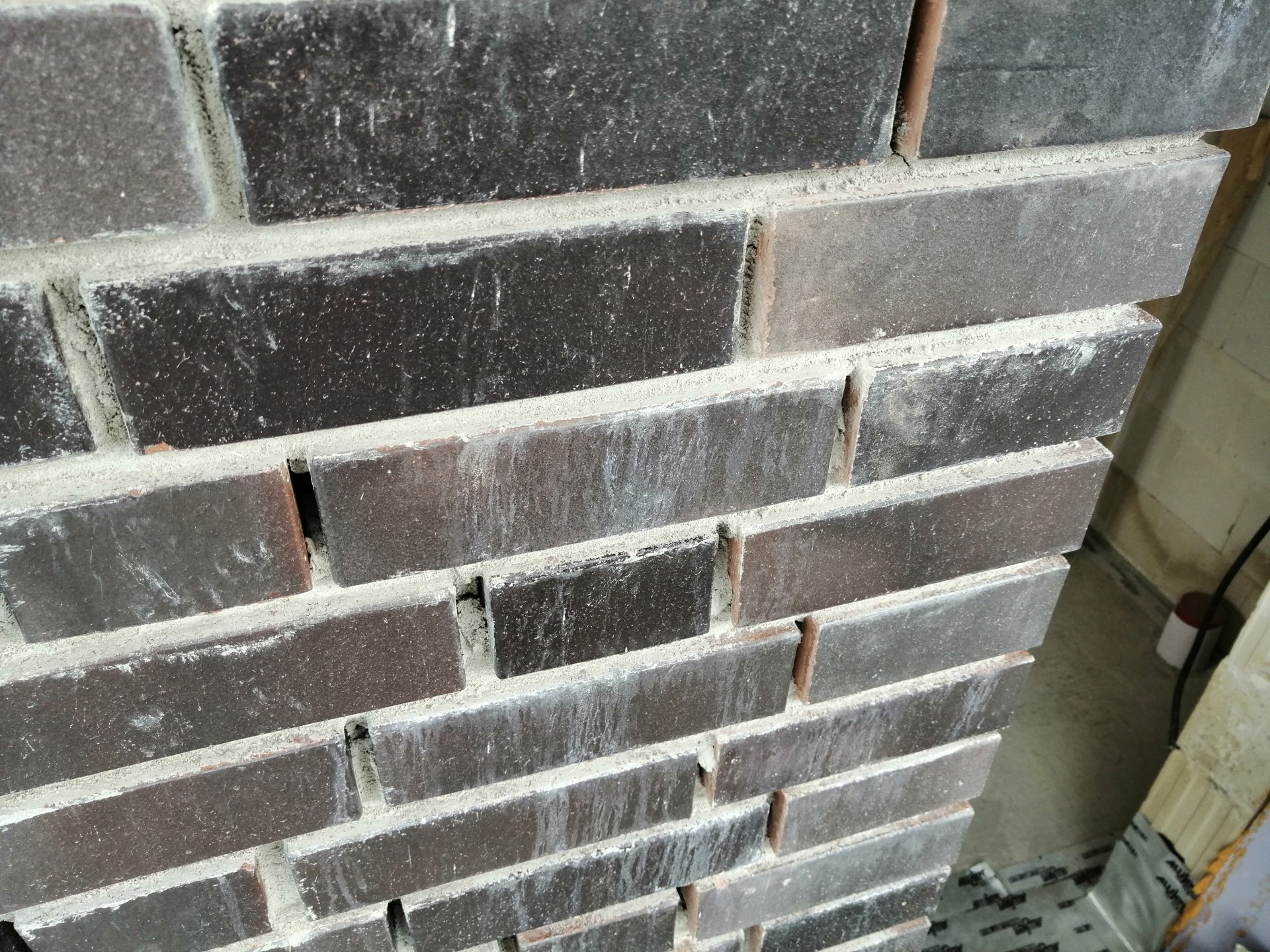

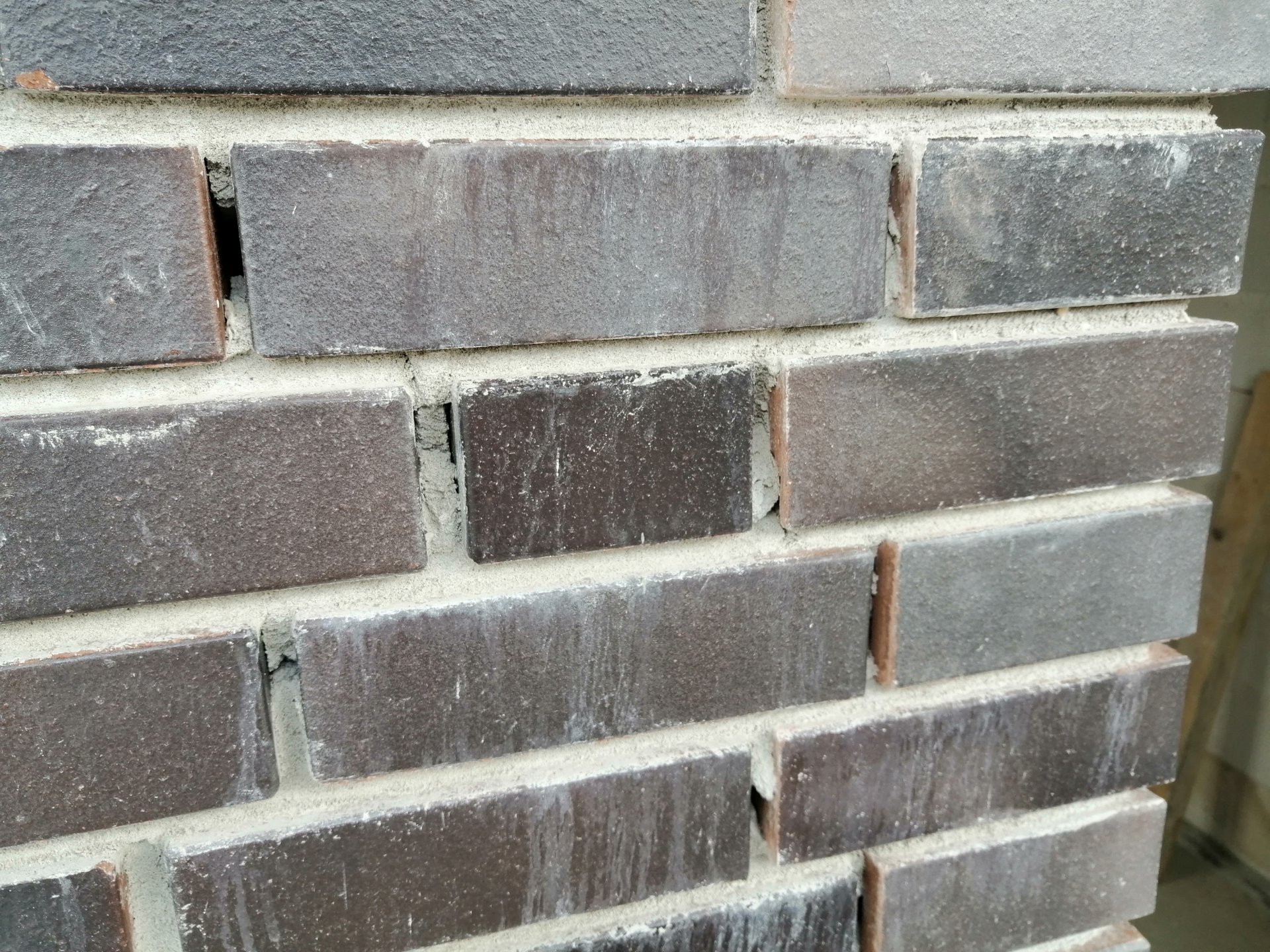

    Mit Fensteranschluss meinst du die Laibung? An das Mauerwerksmaß habe ich tatsächlich nicht gedacht.
    Die Stoßfugen sind auch eher ungleichmäßig (0,6-1,3cm) trotz Zuschnitt.
    Ich hätte da noch eine grundsätzliche Frage zum Mörtel. Wie wird mit schwach/nicht saugenden Steinen umgegangen bzw. das Wässern des Mörtels verhindert. Gibt es da spezielle Zusätze für den Mörtel? Unserer Maurer hat ganz normalen Kalkzementmörtel verarbeitet (0-2 Maurersand, Zement, hydr. Kalk), obwohl der Hersteller unserer Klinker Mörtel mit Stützkorn empfiehlt/vorgiebt.

    Ja, rumgesaut hat er ganz gut. Hat immer versichert, dass er es am Ende mit passendem Reiniger sauber bekommt. Dann habe ich ihm einen Tipp von einem potentiellen Verfuger weitergegeben, dass man doch einfach nach der Arbeit mit etwas MiWo die Steine grob sauber machen könnte.
    Mittlerweile ist eh fragwürdig ob der Maurer sein Werk noch vollenden wird dürfen. Seit 5 Monaten kaum zu fassen, seit 3 Monaten gar nicht mehr erreichbar, Mängel in der Fußpunktabdichtung, schuldet uns noch Geld für die Gerüstvorhaltung ..., aber das ist alles eine andere Geschichte :)
