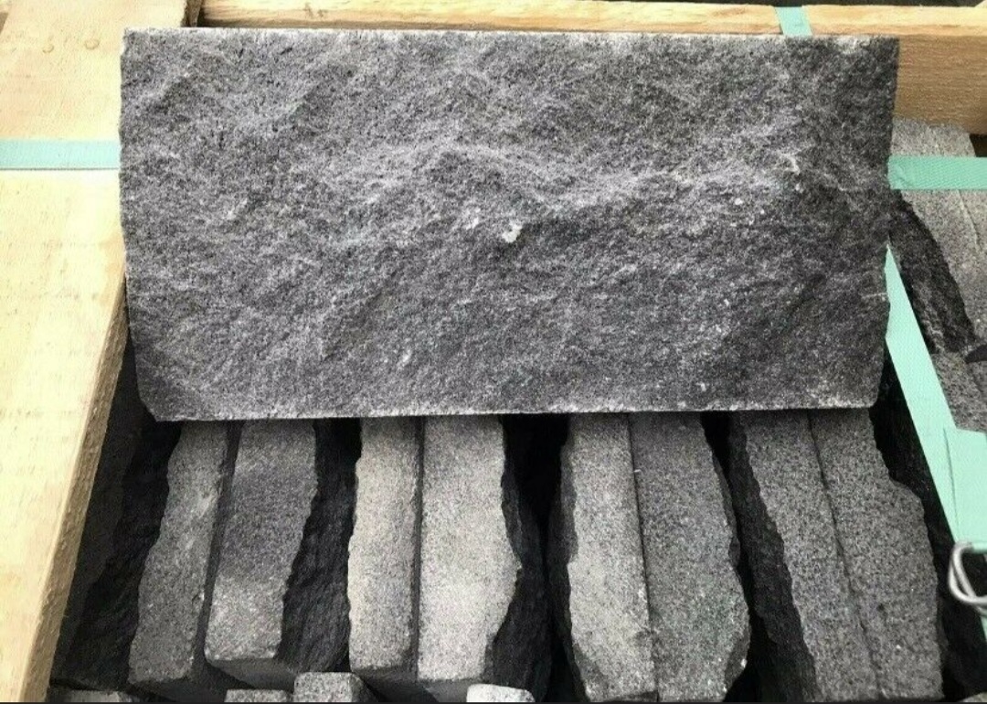

    Hallo, ich bin neu hier im Forum.
    Während unserem Hausbau konnte ich mir bereits viele Sachen hier im Forum anlesen. Nun stehe ich vor einem Problem. Wir möchten unsere Schalungssteinmauer mit Basalt Verblendern verkleiden. Ich habe mir dazu den Ardex X90 kleber besorgt. Nun hat mir der Vertreter davon abgeraten die verbelender ohne Fuge zu verkleben, da dort Wasser hinter ziehen kann und die Verblender bei Frost abfallen könnten. Uns gefällt die Version mit Fugenmörtel aber nicht. Wir haben beide Varianten live gesehen. Was meinen die Profis ?
    Komme ich nicht drum herum die Verblender ohne Fuge zu verkleben ? Über hilfe wäre ich euch dankbar.
    Anbei noch ein Bild von dem Verblender.
    Gruß Alex

    Ich nehme an Aussenbereich ?Nur mit Fuge.

    Genau es handelt sich um den Außenbereich.

    Noch eine andere Frage. Was wäre, wenn ich auf die Stoßfugen kleber drauf mache, soviel das dieser vorne nicht raus kommt. Somit könnte ja kein Wasser durch die Fugen ziehen oder wäre das keine gute Idee?
