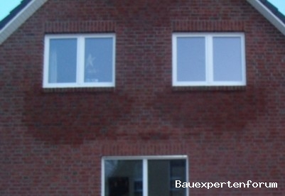

    Wir haben einen Neubau mit Vormauerziegeln. Diese sind nach heftigem Regen und Wind aus Westen unter den Fenstern an der Westseite offenbar ziemlich nass. Die grossflächigen Wasserflecken sehen aus, als wenn sich der VMZ vollgesogen hätte. Ist sowas normal? Ist ein relativ grobkörniger Ziegel mit rauher Oberfläche.
    Ich guck mal, ob ich noch ein Bild hochgeladen kriege.

    Was macht man da? Sohlbänke imprägnieren??

    Keine Sperrfolie unter den Rollschichten, Entwässerungsöffnungen verstopft,
    Rollschichten zu kurz und/oder keine Wassernasen eingeschnitten.
    Kann eine oder mehrere der o.a. Ursachen haben.
    Imprägnierung hilft nicht wirklich.

    Danke schonmal für die Antwort. Der Sachverständige in dem verlinkten Post meint, daß er Sperrfolien für Unsinn hält..??
    Ob wir Wassernasen gefräst haben - keine Ahnung. Muß ich bei Licht mal nachsehen.
    Entwässenrungsöffnungen? Wo sollen die sein? Und was entwässern die? Die Löcher in den Stossfugen dienen soweit ich weiss der Belüftung, nicht der Entwässerung...?

    Oder sind die Entwässerungsöffnungen in Bodennähe über der Z-Folie gemeint? Das feuchte Mauerwerk liegt deutlich weiter oben...

    Nenn sie "Lüftungsöffnungen".
    Können offene, oder mit kleinen Lüftungsgitterchen versehene Stossfugen sein. Sind nicht nur im Sockelbereich, sondern auch unterhalb der Rollschichten der Fenster nötig.
    Sie dienen zur Sicherstellung der Luftzirkulation, die bei deiner Fassade offenbar nicht richtig funktioniert. Wenn dazu noch die Klinkerer unsauber gearbeitet haben und die Luftschicht mit Mörtel zugekleckert haben....
    Siehe dein Foto.
    Da Neubau:
    Zeig den Mangel bei deinem BU an, der soll für Abhilfe sorgen.

    Auch nicht.
    Es sind wohl eher die Rollschichten ("gemauerte Sohlbänke) gemeint.

    Hm, ich hatte den Post "Nach meiner Meinung gehören die Dinger eh verboten." in der Tat so verstanden, daß sich das auf die Sperrfolie bezieht - hatte mich auch gewundert... Dass sich das auf gemauerte Sohlbänke bezieht, hätte ich nicht gedacht, denn die baut ja schliesslich jeder.. - Was es nicht besser macht.
    Eingefräste Wassernasen habe ich übrigens nicht gefunden.
    Lüftungsöffnungen scheinen auf den ersten Blick offen, da muß ich gelegentlich mal auf die Leiter steigen.
    Also kann ich davon ausgehen, daß das in jedem Fall ein Mangel darstellt, ja?

    Ja, er meinte die gemauerten Sohlbänke.
    Ja, die mit Beton sind schon besser,
    Ich glaube auch nicht an die Magie eingefräster Wassernasen bei saugendem Material.
    Nein, ein reines Gefälle reicht nicht. Es gibt auch windige Regentage.

    Und wenn nun das über die Sohlbänke eindringende Wasser das Problem ist, warum soll es dann -siehe Post #3- nicht helfen, die Sohlbänke zu imprägnieren? Wenn ich mir den Rest der Fassade so ansehe, kommt die mit dem Schlagregen offenbar insgesamt besser klar...

    Es gibt tatsächlich mehrere Vermutungen die auf Verstöße gegen die aRdT hinweisen.
    Wenn der Ruheständler so gut ist wie er meint, mag er die hier mit uns diskutieren. Eine Stunde zum nachdenken hat er sich ja schon genommen. Für mich ist das Foto zu undetailliert um die Kanone auszupacken.
    Fakt aber ist, ein Hydrophobieren wird wohl nicht das erwünschte Ziel erreichen. Die Menge an Feuchtigkeit insbesondere unter den beschriebenen Gegebenheiten (Wind) läßt die Vermutung aufkommen lassen, dass Mörtel-Steinflankenundichtigkeiten in dem Maß vorliegen, dass ein Versiegeln nichts bringen wird.

    Die Verbindung Mörtel zu Steinflanke ist augenscheinlich ok .. Jdenfalls gibts da keine für das ungeübte Auge erkennbaren Haar-Risse oder Spalte sowas.

    Dann google mal unter Karsten'schem Prüfröhrchen

    Die Hydrophobierung ist doch eine Steineigenschaft, da dürfte die Verarbeitung am Bau nichts dazu oder dagegen tun oder?
    Bzgl. Flankenhaftung - Wäre das ein Problem der ganzen Fassade, dann würde ich annehmen, die wäre komplett nass. Wäre das nur ein Problem der Rollschicht, warum hilft es dann nicht die zu imrpägnieren o.ä.?
    Ich wäre dann trotz der mangelnden Fotogüte doch mal dankbar für ein paar Hinweise, was man ggf. mal prüfen könnte. Zwei Fachleute hier meinen ne Menge zu wissen, was vermutlich im argen ist, aber keiner will sagen wass.. Na toll...
    Wenn nicht öffentlich, dann bitte per PN?
    Einen unabhängigen Sachverständigen während der Bauphase hatten wir, der hatte keine Vorbehalte gegen die Ausführungen des Gewerks. Der hat nur z.Z. Urlaub.
