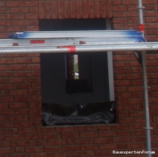

    So, mal alte Fotos durchstöbert. Siehe da... irgendeine Folie scheint da eingebaut worden zu sein...
    Nicht die betroffene Westseite, da gibts keine guten Bilder, sieht da aber da genauso aus.

    So, hier mal ein Update:
    Seit Anfang Januar ist eine der zwei Sohlbänke von oben mit Folie provisorisch abgedichtet, um mal eine Imprägnierung zu simulieren. Der Schlagregen vom Fenster läuft jetz über die Folie ab. Ergebnis: Es sammelt sich reichlich Kondeswasser unter der Folie, die "Imprägnierung" behindert also die Austrocknung.
    Zur Zeit trocknet das ganze Mauerwerk wohl aus, der ehemals nasse Bereich zeigt heftigste Ausblühungen. Muß ich mal mit der Bürste ran.
    Zwischen dem Mauerwerk unter der Sohlbank mit Folie obendrauf und der Sohlbank ohne sind keine Unterschiede feststellbar, allerdings hatten wir auch nie wieder so ein Wetter mit tagelangem starken Regen + Wind wie im Dezember. Die Langzeitwirkung bleibt also abzuwarten.
    Was mir nach wie vor nicht in den Kopf will, ist, wie das Wasser durch die Rollschicht in den Stein darunter kommen soll, wenn da doch eine waagerechte Folie eingebaut ist...
