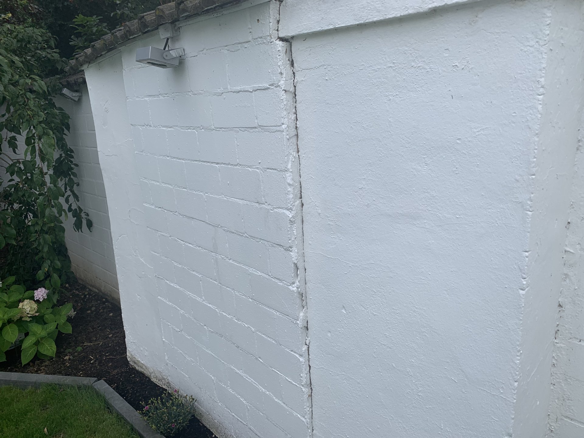

    Hallo liebe Forengmeinde,
    ich bin auf der Suche nach einer Information bzgl. Verblendsteinen aus Kaldsandstein, die auf eine Kalksandstein Mauer geklebt werden sollen.
    Der IST-Zustand dieser Mauer (ca. 25 Meter lang) ist danz ordentlich, da sie damals (vor ca. 40 Jahren) von einem Betonbauer gemauert wurde. Diese steht also auf einem Fundament und ist von oben mit Dachziegeln gegen Regen geschützt.

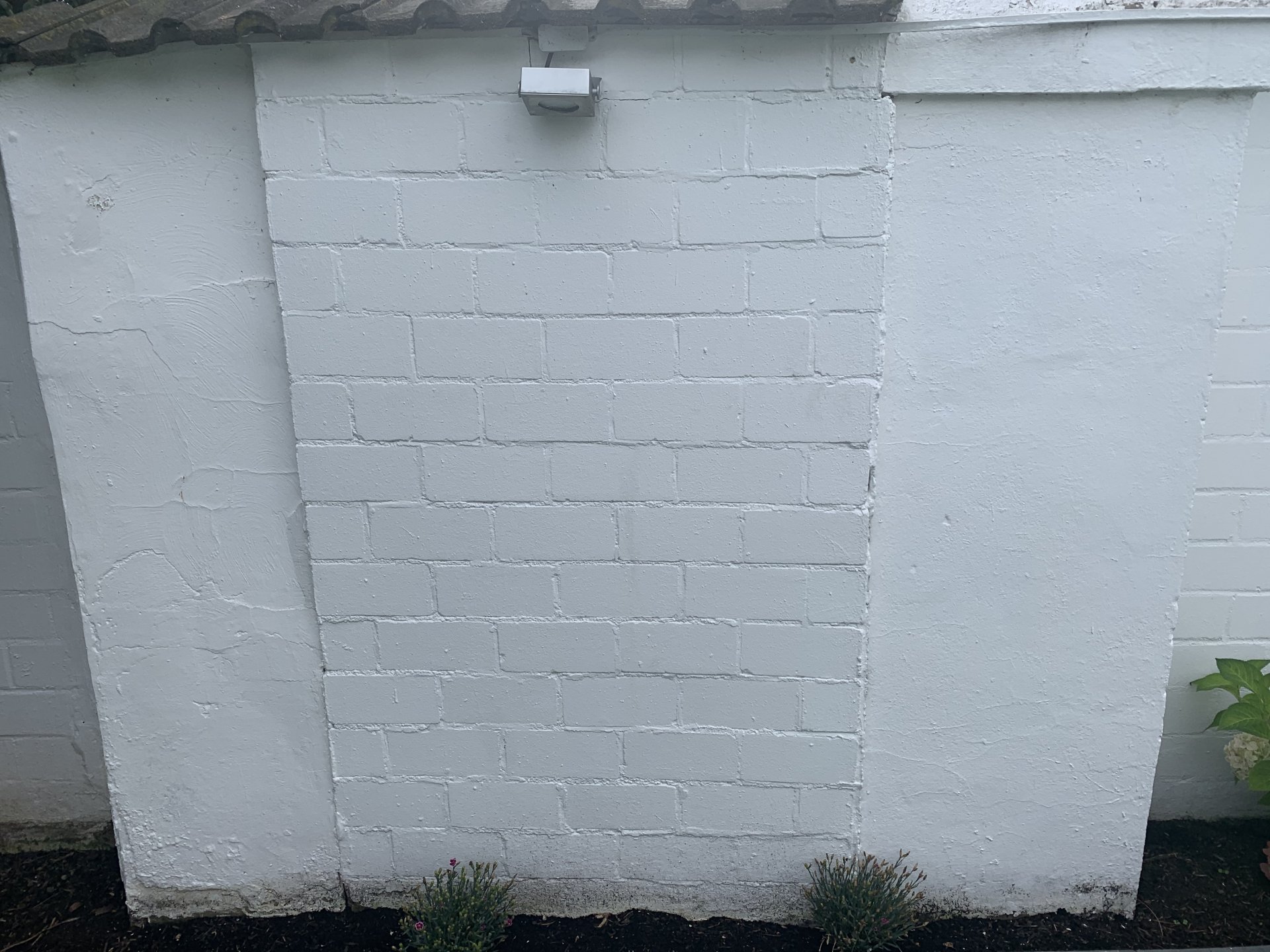

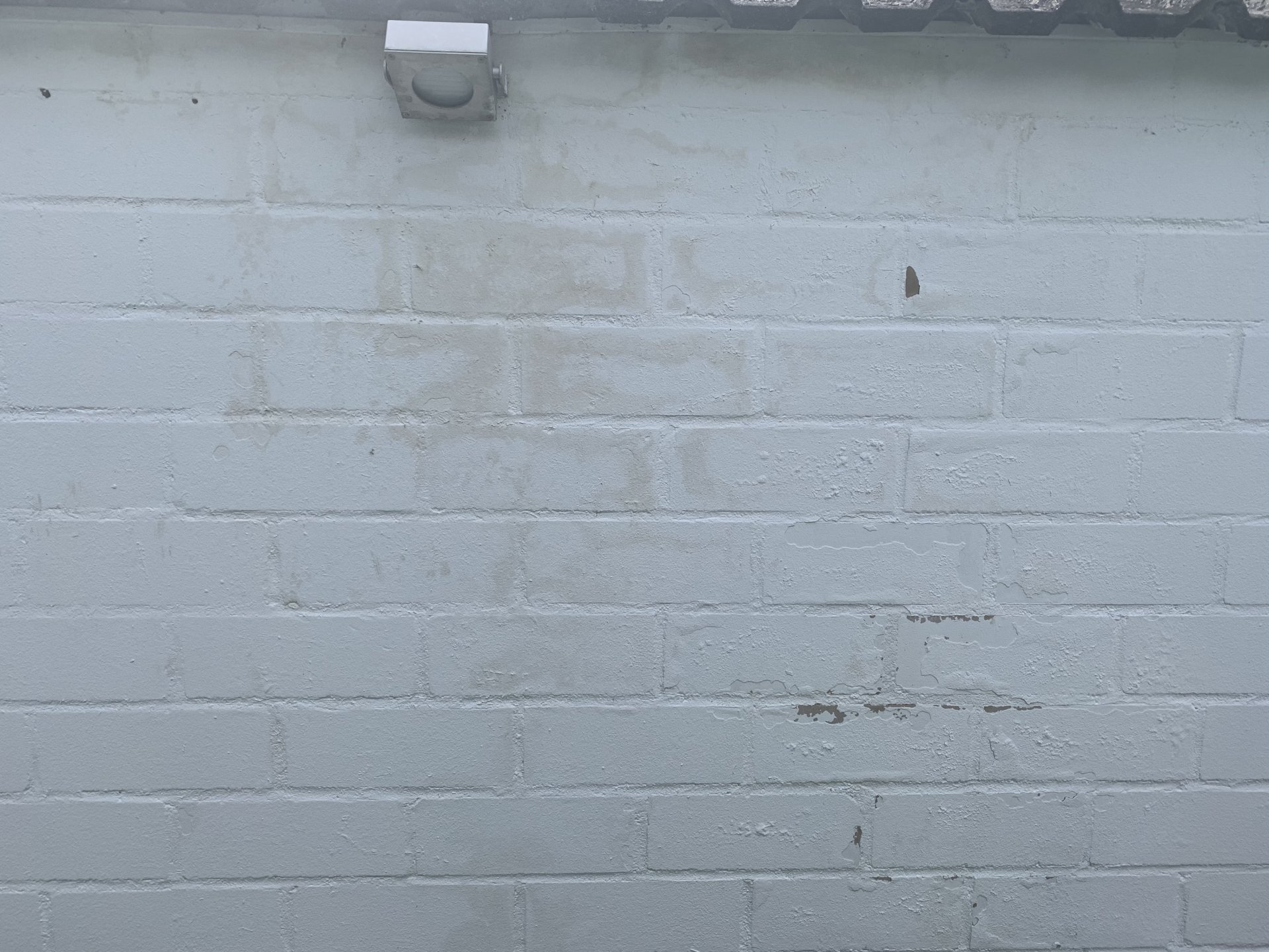

    Im Laufe der Zeit wurde diese Mauer allerdings mit Farbe immer weiss überstrichen, was bescheiden aussieht. Zumal die Wand eine Stelle hat, die von hinten (Nachbargrundstück) immer feucht gehalten wird. Siehe dazu das Bild IMG_7262. Dort steht von der Rückseite ein vermodertes Gartenhaus, inklusive Brennholz Vorrat, sodass diese Wand irgendwie nicht trocknen kann.
    Desweiteren habe ich knapp daneben einen zugemauerten Durchgang, hinter dem ebenfalls dieses besagte Häuschen steht. Zwischen der Mauer und dem Haus wucherte ein Holunder, der die Wand etwa 5-10 cm vorgedrückt hat. diesen Holunder werde ich im Herbst entfernen.
    Bilder 7264 & 7264
    Was muss ich mit der Wand machen, bevor ich dort die Verblender aufkleben kann?
    Wediplatten aufkleben, um der Feuchtigkeit von innen keine Chance zu geben?
    Die Farbe entfernen? Falls ja, an der gesamten Mauer? Oder nur am feuchten Teil...
    Sollte ich bei dem Durchgang eine Art "Sicherung" der vorhandenen Steine gegen Kippen montieren? Evtl. eine Art Metallstreifen, der rechts und links in den Beton geschraubt wird...
    Der Dachdecker war schon da und wird die Mauer von oben mit verzinktem Blech verkleiden, das sollte etwas gegen die Feuchtigkeit helfen.
    Ich danke schon Mal für die Antworten und Tipps, ich bin nämlich momentan noch ratlos, wie es am besten und längsten halten kann...
    DANKE!

    Den Hollunder kann man jetzt zu Gelee verarbeiten und danach ausrotten.
    Die Wand oben mit Ziegel abdecken und erneut streichen ist völlig ausreichend

    Ja den Holunder werde ich im Herbst komplett abschneiden. An dem wird es nicht scheitern.
    Mir ging es hauptsächlich um die feuchte Stelle, muss ich dort die Farbe entfernen?
    Kann die Farbe auf der restlichen Wand bleiben?
    Verstehe ich das richtig, dass ich den Natursteinkleber einfach über die Fugen drüber streichen kann?

    Die Wand müsste vorher gründlich abgefräst werden. Anschließend säubern (gründlich abfegen reicht) und dann grundieren. Für Naturstein und vor allem im Außenbereich immer Kleber mit einer kristallienen Wasserbindung verwenden, sonst besteht die Gefahr dass die Zahnung durchschimmert.

    Abfräsen....Okay, der nasse Teil oder gar die komplette Wand? Sind immerhin knapp 25 Meter...

    Die ganze Wand. Auf die Farbe würde ich nicht unbedingt vertrauen. Das geht aber Ruckzuck wenn man erstmal dabei ist.

    Sandstrahlen ist die andere Option geht schneller ist aber ne riesen Sauerei
