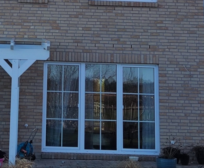

    Guten Morgen,
    wir haben ein verklinkertes Haus, bei welchem nun nachträglich bei einer großen Terrassentür (3m) Rollläden angebaut werden sollen. Leider kann der Rollladen nicht einfach auf den Klinker gesetzt werden, weil direkt eine Terrassenüberdachung anschließt, die im Weg ist.
    Nun hatte ich überlegt, ob ich den geklinkerten Verblendsturz über der Tür entferne und den Rolladen dann in die entstehende Lücke setze.
    Vorteil wäre:
    - ich würde nicht links und rechts über die Laibung kommen und mit der Terrassenüberdachung kollidieren
    - ich würde nach unten hin kein Licht im Raum durch den Kasten verlieren
    - ich könnte den Rollladen in der Zwischendecke befestigen
    Frage wäre:
    - kann man den Sturz auf 3m einfach entfernen (durch eine Firma) oder trägt der irgendwas?
    - was ist mit eventuellen Wärmebrücken - die Dämmung hinter dem Klinker bliebe ja, reicht dann der Kasten als weitere Dämmung oder muss ich da noch was zusätzlich machen?
    Vielen Dank für euren Rat.

    Normalerweise trägt der die Verblender oben drüber. Gibt's ein Bild davon?

    Hier ein Bild dazu.

    Es wäre billiger die Terrassenüberdachung einzukürzen als die Fassade rückzubauen und anschließend wieder neu herzustellen.

    Da hast du natürlich Recht, aber die Kosten sind für mich in diesem Fall zweitrangig. Wichtiger ist, ob meine Fassade einstürzt oder ich Probleme mit der Dämmung bekomme. :)

    Der Sturz ist sicher rückverhängt, also tragend. Du müsstest also das gesamte Mauerwerksdreieck über der Terrassentür ausbauen und einen höher gelegenen Sturz oder eine tragende Konsole einbauen lassen um dort dann das Mauerwerk wieder drauf zu mauern.

    Der Rolladenkasten ist doch sowieso viel tiefer als der Sturz, steht also über, egal wo er montiert wird. Man kann die Rolladenführung auch in die Laibung bauen und den Rolladen ansprechend schmaler, so dass er mit der Überdachung nicht kollidiert.
    Überdachung einkürzen erscheint mir hier jetzt aber auch recht einfach machbar.

    Wenn es unbedingt sein muss, schick das Foto deinem Maurer vor Ort und frag ihn, ob und wie er es machen würde.
    Alternativ würde ich eine Senkrechtmarkise unter den Sturz setzen. Die ragt, dann leicht in das Fenster ein, aber nicht so sehr wie ein Rollokasten.
