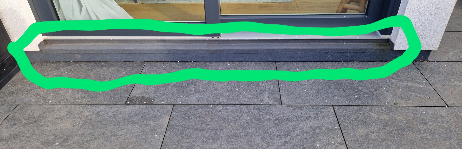

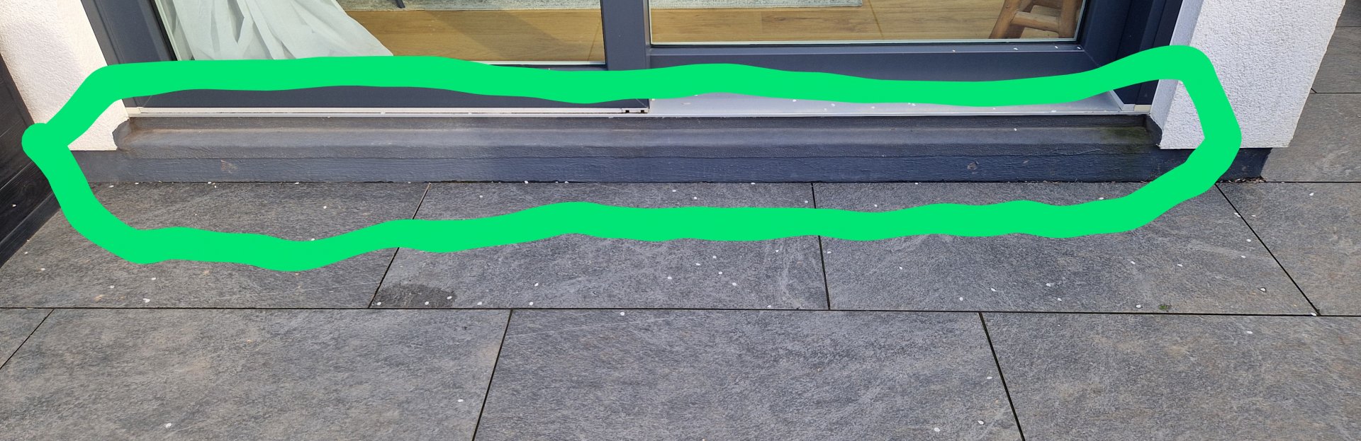

    Hallo miteinander,
    bin neu hier und habe mir vorher schon gerne einiges an Themen angesehen. Sehr interessant, sehr lehrreich und vor allem: eine super Community.
    Ich weiss nicht genau, wie ich diesen Bereich hier fachmännisch abschließen soll. Welches Material? Welche Dicke? Schrauben oder Kleben? Hat wer einen Tipp für eine sichere und optisch ansprechende Variante?
    Bin dankbar für jeden Rat.

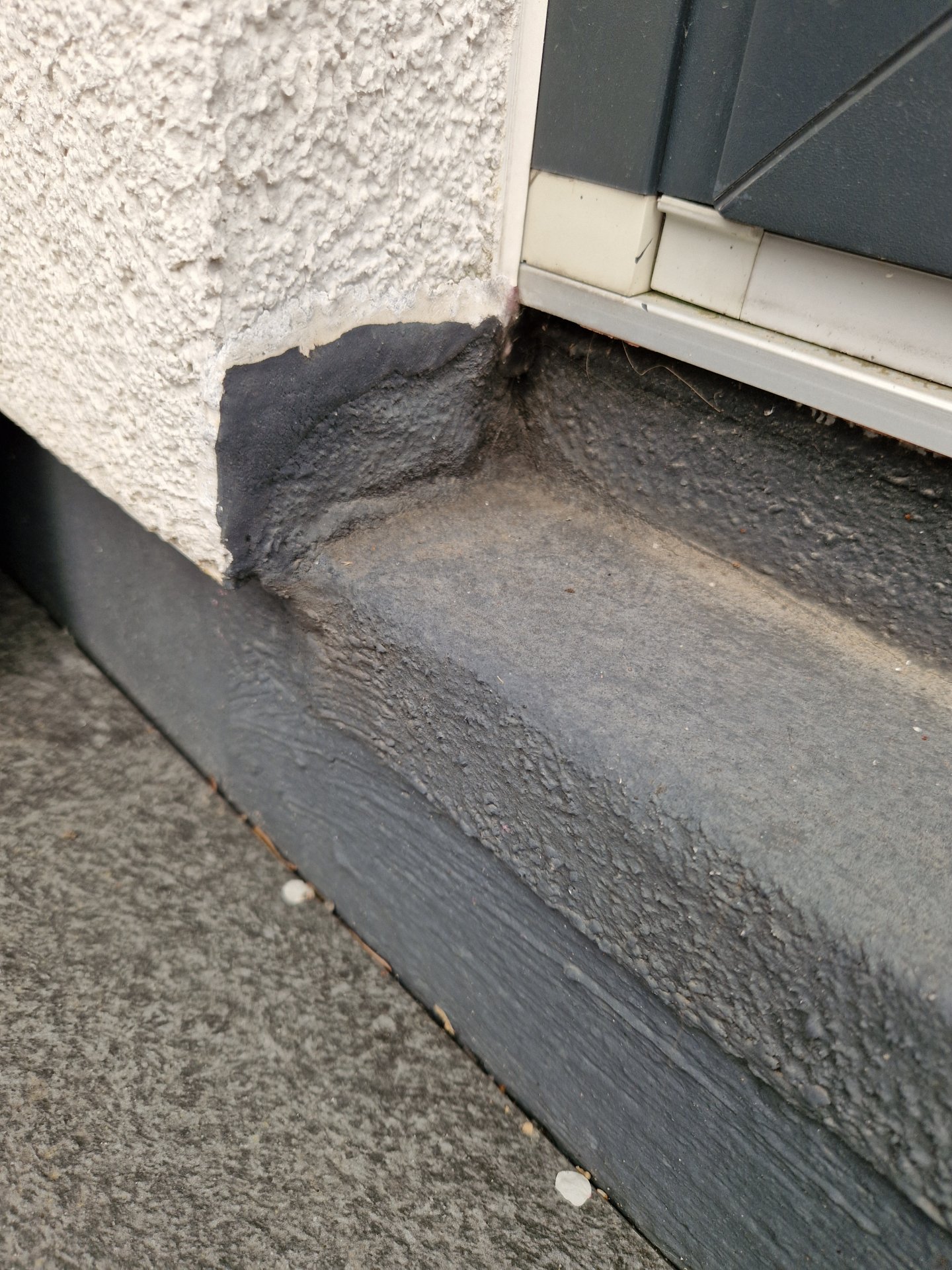

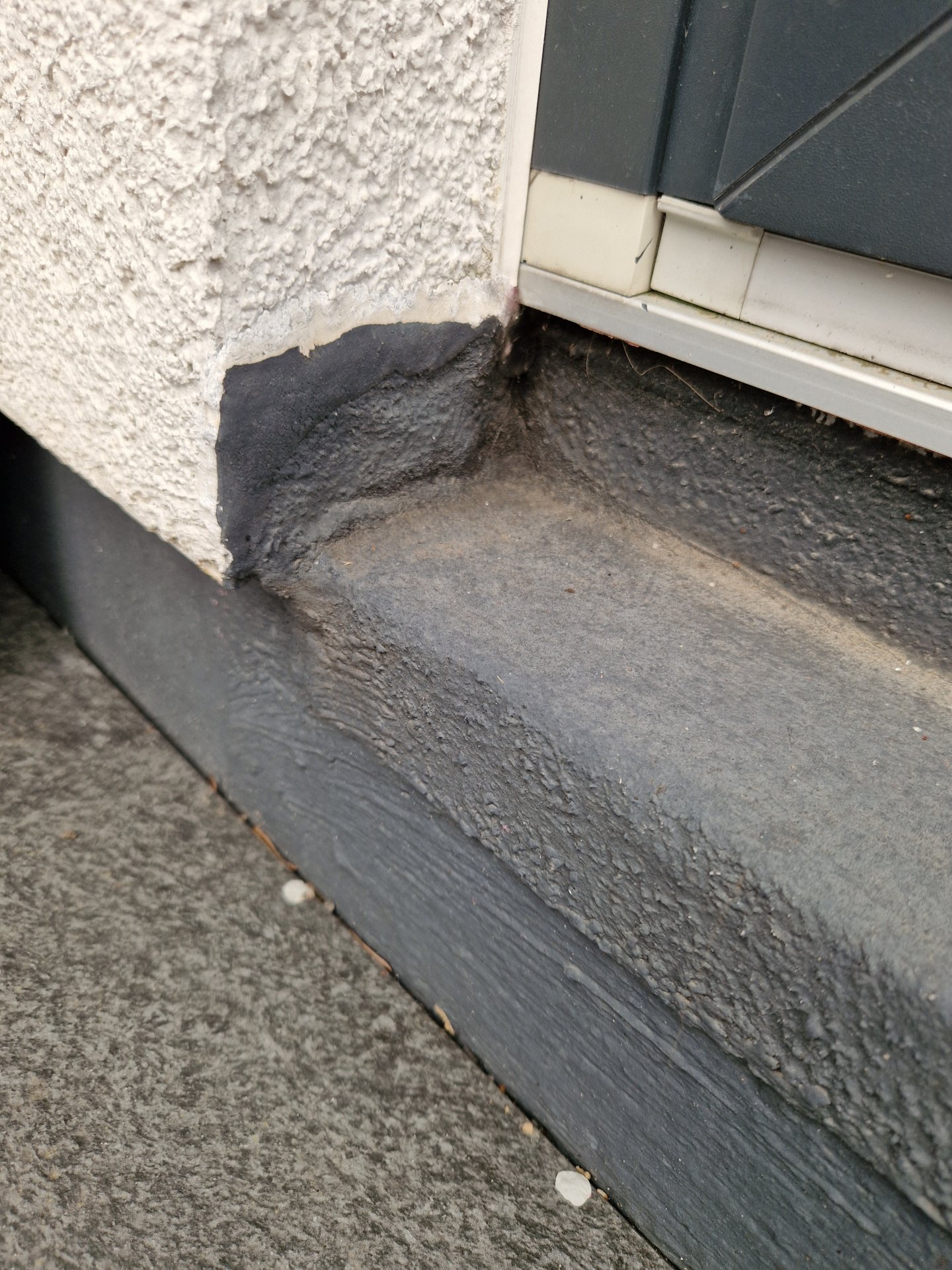

    Könntest Du nochmal bitte eine Nahaufnahme von einer Seite machen?
    Gibt’s da ein Vordach?
    Eigentlich müsste dort eine Rinne vorm Fenster sein, wenn da die Terrasse anschließt, bzw. müsste es bis 15cm über Plattenbelag dicht sein.
    Das scheint aber beim Rest vom Haus auch nicht eingehalten zu sein, oder?

    Danke für die zügige Antwort Fabian. Foto kommt. Ein Vordach nicht, nur großzügig Dachüberstand. Man kann es leider nicht mehr erkennen, aber eine Dichtung ist vorhanden. Sie reicht locker noch bis unter den Aufbau.
