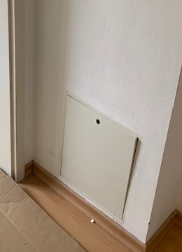

    bin grade dabei eine kleine Wohnung zu sanieren. Ein kleineres (aber vorhandenes) Problem stellt die Revisionsklappe zu den Heizungsventilen dar. Diese wird eingeklemmt (ohne Scharniere). Leider ist die Wand nicht ganz gerade und die Klappe etwas verzogen, so dass die Klappe rechts oben absteht. Da auch kein Schloss mehr vorhanden ist, kann dieses die Klappe auch nicht an die Wand pressen. Die Klappe selbst hat die Maße 34x45x1,5 cm - im Baumarkt nichts gefunden. Was für Optionen habe ich, um das ordentlich zu machen?
    PS: Universal-Briefkastenzylinderschloss passt nicht.

    Das dürfte ein Schloss von EURO LOCKS sein.
    Die Klappe lässt sich mit Gefühl, flach auf den Boden gelegt, mit einem untergelegten Hammerstiel o.ä, leicht in die richte Richtung biegen.
    Du kannst natürlich auch eine Magnethalterung aus dem Baumarkt anbringen, wenn es auf die Verschließbarkeit nicht ankommt.

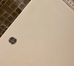

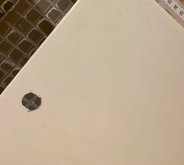

    danke für die Antwort, da könnte gut passen. Hier nochmal eine Nahaufnahme:
    Scheint Euro-Locks immer noch passend? Welches Produktsystem wäre das denn von Euro-Locks? Auf deren Website verliert man vor Varianten den Überblick...
    Ansonsten ist die Magnet oder Hammermethode auf jeden Fall einen Versuch wert!

    Könnte ein Schrank von Keller sein. Frag die mal. Ich werde jetzt nicht das Schloss ausbauen, um das Loch nachzumessen.
    Das Schloss am HKV ist sowieso das Überflüssigste, im Haus. Das war so ziemlich das einzige Mal, wo ich bei der Bestellung nicht aufgepasst habe, weil ich mir solch Unsinn nicht vorstellen konnte.
    Verwechsle da nichts. Es gibt kein ODER. Zurechtbiegen musst Du die Klappe in jedem Fall. Ob mit Schloss oder Magnet.
