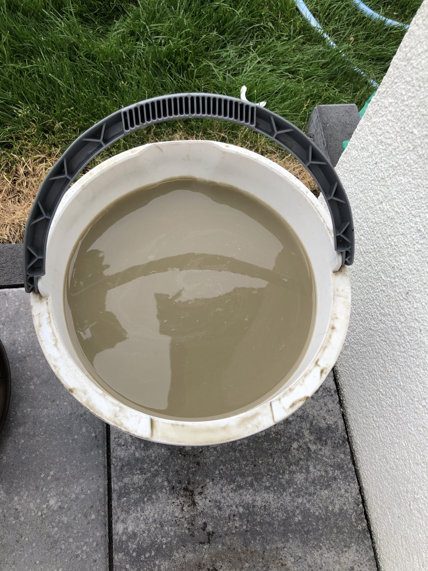

    Hi folks,
    kurze Zwischenfrage, die Pumpe habe ich heute zu Wasser gelassen und sie arbeitet mit viel Druck. Habe erstmal nur einen Druckwächter angeschlossen um zu schauen ob das technisch ausreicht. Jetzt ist mir aufgefallen das heftig viel Sand im Wasser ist, erst kam klares Wasser , dann kam Sand dazu, später war es nur noch Plörre.
    Kurzes Video häng ich an.
    Jetzt weiss ich(theoretisch) das man die Pumpe ein paar Stunden durchlaufen lassen sollte, aber die Menge an Siffwasser verunsichert mich, nicht das die Pumpe beschädigt wird.Sie ist zwar Sandverträglich aber die Menge scheint mir recht hoch zu sein.
    Der technische Aufbau des Brunnens ist recht simpel, es sind KG Rohre mit Schlitzen links und rechts, aber ohne Filter etc, da hat der Brunnenbauer nichts zu gesagt, an dem Tag als er ihn angelegt hatte. Auch als er seine Pumpe angeschlossen hatte, kam eigentlich recht sauberes Wasser raus.
    Welche tipps habt ihr für mich?

  8. #28 Lexmaul, 28.07.2019
    Lexmaul
    Lexmaul
    15.09.2014
    8.921
    2.163
    Mimosenlecker
    Ja, ohne Filter wird das nix - scheint ein echter Profi am Werk gewesen zu sein.
    Evtl. ist die Quelle auch nix, wenn das zuviel ist, sitzt alles recht schnell zu.

    Der Brunnenhoschi kommt Dienstag oder Mitwoch um zu klären, seiner Meinung nach, muss man einfach die Pumpe durchlaufen lassen(Filterkies ist ja drin), mal schauen, ich melde mich noch mal.
  12. #32 Lexmaul, 28.07.2019
    Lexmaul
    Lexmaul
    15.09.2014
    8.921
    2.163
    Mimosenlecker
    Ja, gut - also doch nen Filter (hätte mich auch stark gewundert).
    Ein Profi lässt die Pumpe mindestens nen halben Tag nach der Bohrung laufen.

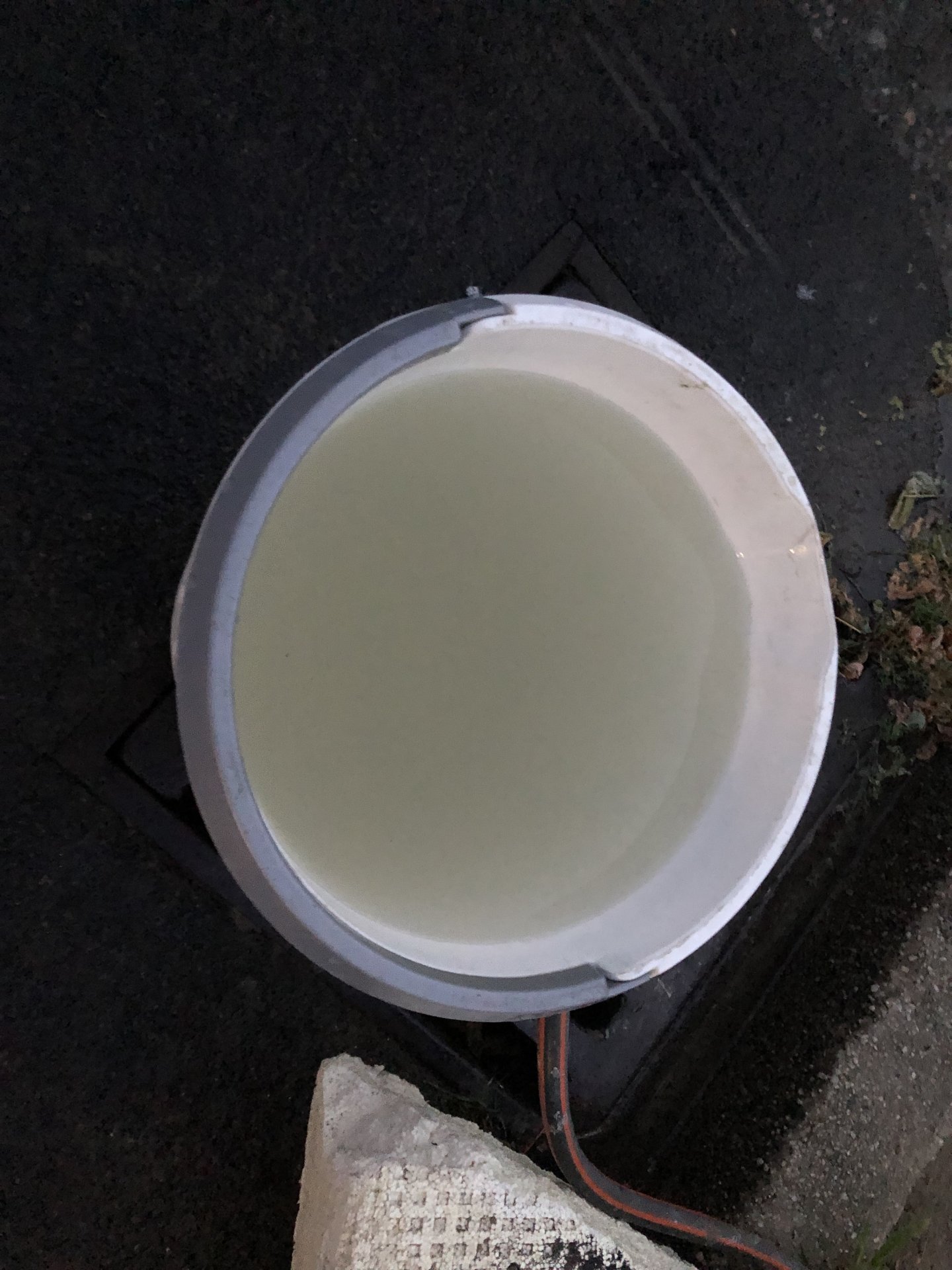

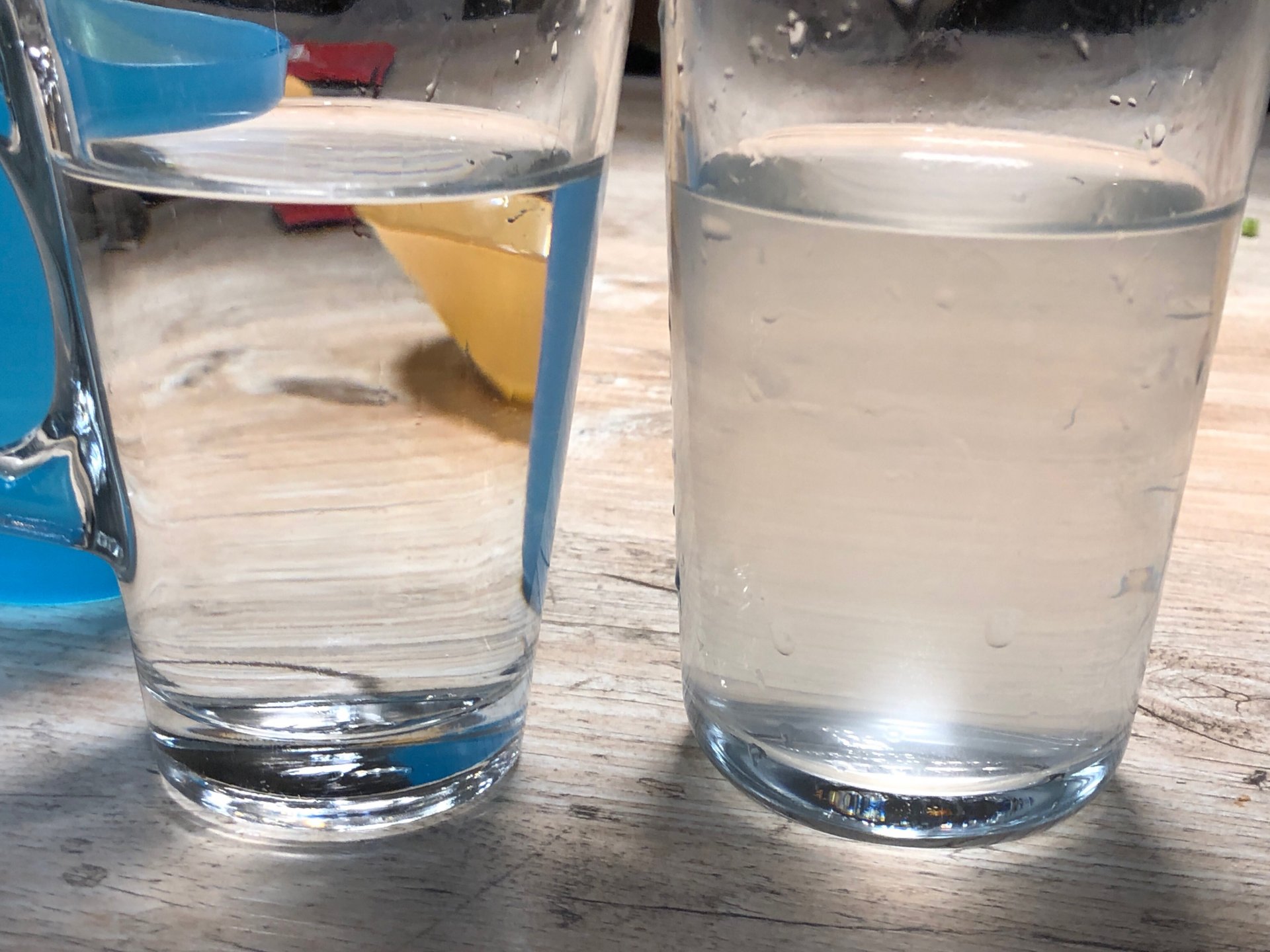

    Kurzes Update,
    habe jetzt einen 1/2 Gartenschlauch angeschlossen und lasse ordentlich durchspülen, schätze die Pumpe hat so 4-5 Stunden gepumpt.
    Hier erstmal das Ergebnis
    Scheint für mich ok zu sein, der Brunnenbauer meinte zwar am Telefon , das Wasser wird hinterher noch wesentlich klarer, aber ein Bekannter , welcher auch einen Brunnen hat, meinte, bei ihm sei es ähnlich trüb
