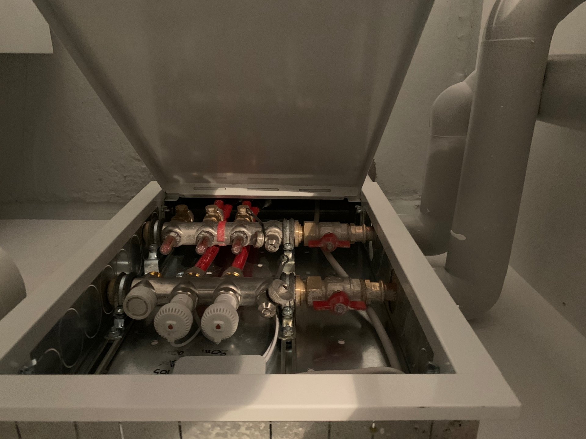

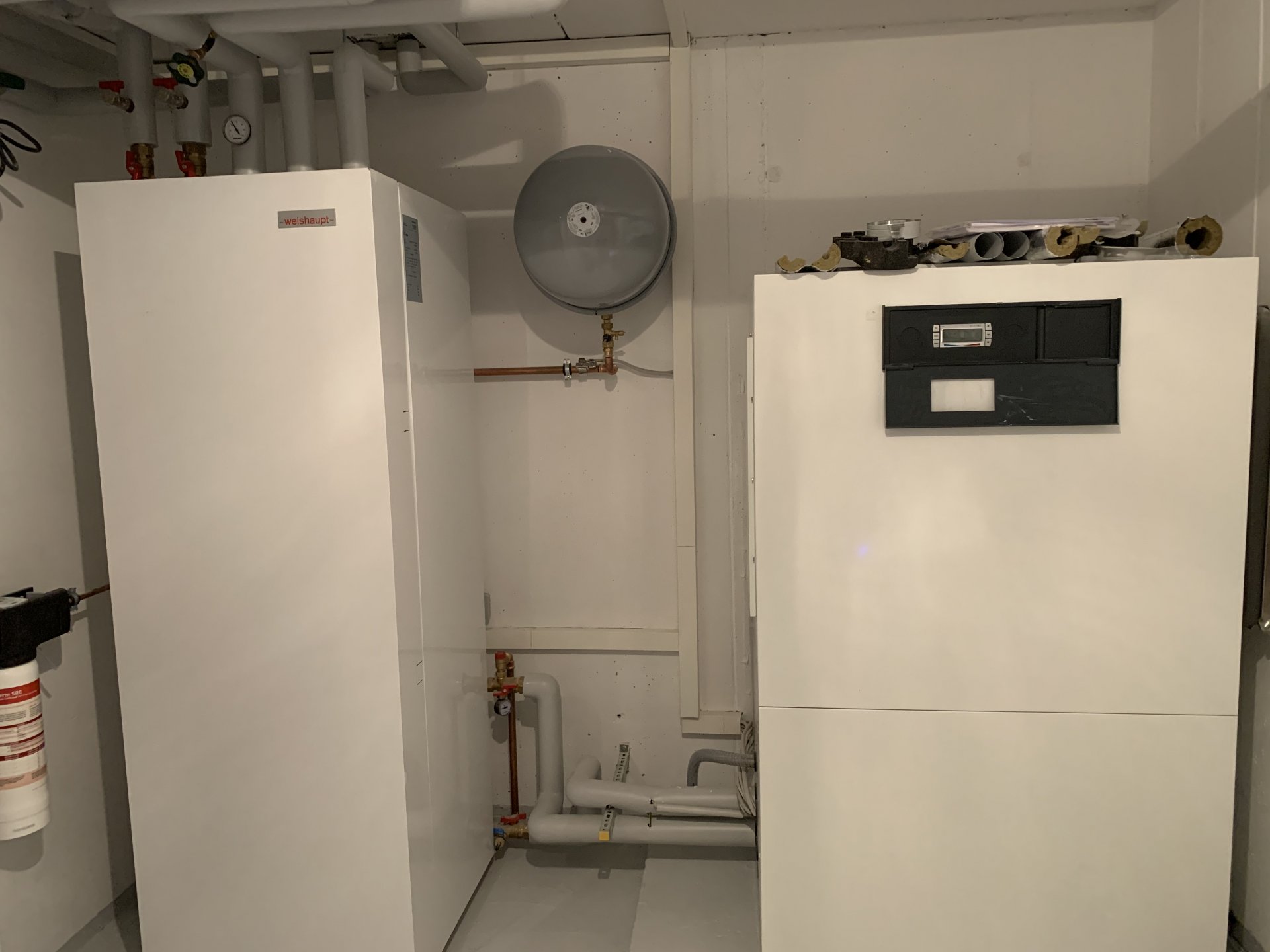

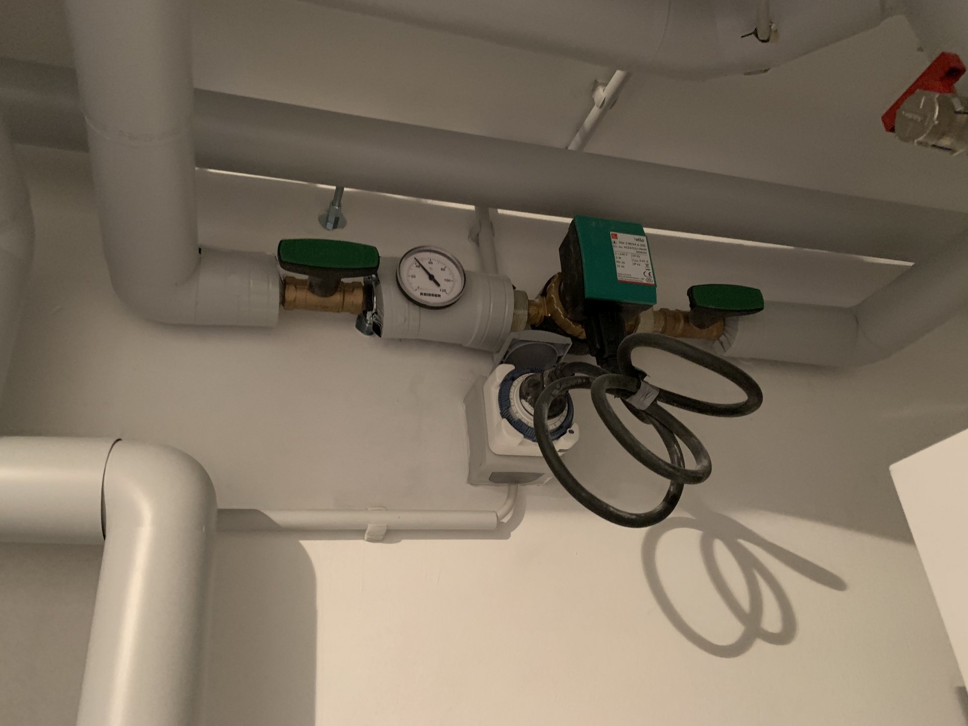

    Ich würde behaupten ja, aber ich muss ehrlich gestehen, dass ich das System noch nicht komplett verstanden habe und den Heizungsbauer nochmal kommen lassen möchte, damit es eine gescheite Einweisung gibt. Bis dahin versuche ich mal soviel Infos rauszubekommen wie es geht, damit ich ihn auch gescheite Sachen fragen kann.
    Ich hänge mal Bilder an. Bild 1 so sieht das ganze aktuell aus. Die ersten beiden Rohre vom Kombispeicher gehen direkt in den Heizkreisverteiler (Bild2).
    Die nächsten beiden gehen direkt ins Abflussbecken und das fünfte geht direkt an Bild 3. Ansonsten habe ich auf den 1. Blick nicht mehr gesehen.
