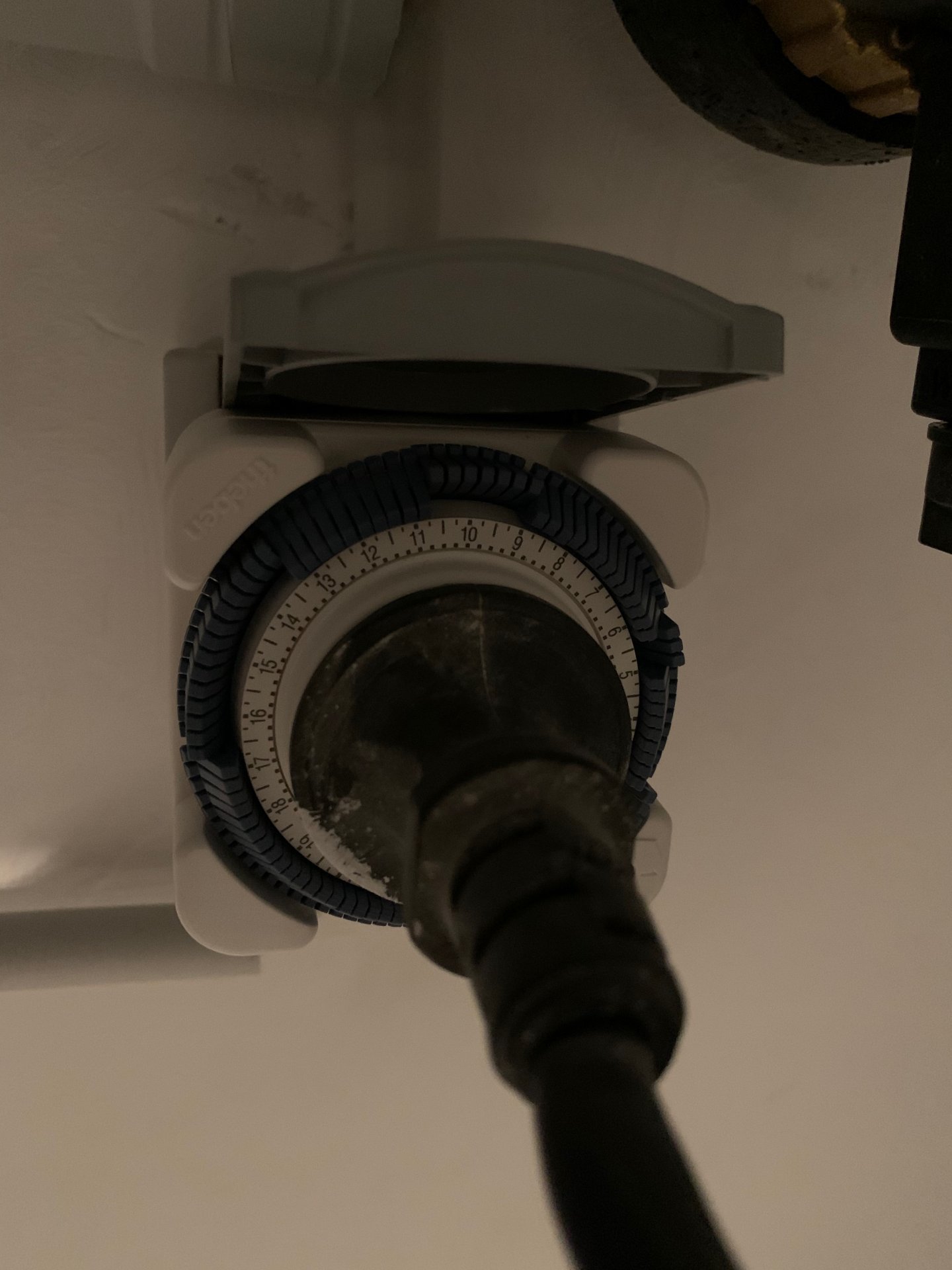

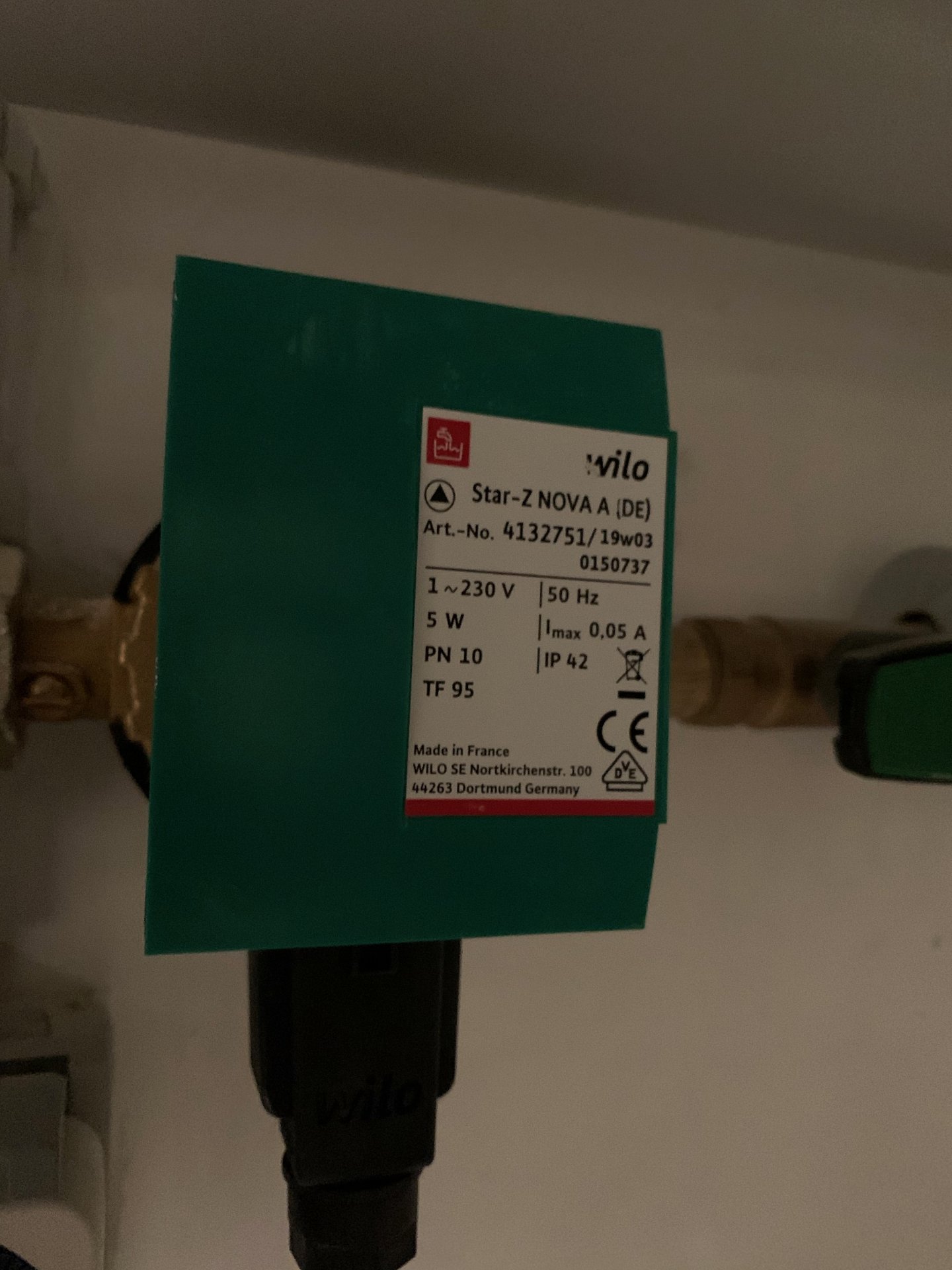

    Also hier noch die Pumpe.
    Die einzige Sorge, wo ich noch habe ist das Bad DG, weil da die Dusche sehr groß ist und dort keine FBH verlegt ist, ob ich da überhaupt die gewünschte Temperatur erreiche oder noch ne Wandheizfläche benötige.
  3. #203 Fabian Weber, 17.11.2019
    16.405
    6.532

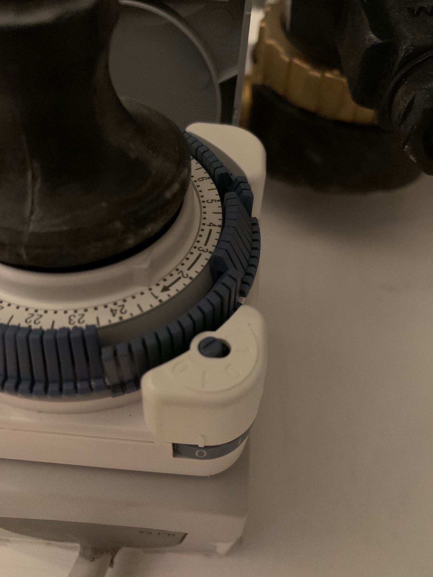

    Also bei dieser Zeitschaltuhr bedeutet reingeklappt eingeschaltet und rausgeklappt ausgeschaltet.
    Ich würde das mal viel stärker begrenzen auf morgens vorm Aufstehen 1/2 Stunde und Abends vorm Schlafengehen 1/2 Stunde.
    Viel Zirkulation frisst den warmen Speicher leer.
    Und die richtige Uhrzeit einstellen ist auch wichtig.

    Tipp für die Zukunft: Zirkulationsautomaten rein, Schaltuhr raus - dann wird bedarfsgerecht bereitgestellt.
    Hatte vorher die starre Ansteuerung von der WP, aber das hat dann oft nicht gepasst.

    Also stell ich mal auf 5:30 Uhr und 22 Uhr.
    Was meinst mit richtige Uhrzeit?
    Okay, immer die Frage ist es aufwendig umzustellen? Könnte ich ja vielleicht im Zuge nächstes Jahr machen lassen, wenn ich den Puffer für die FBH ausbaue oder?

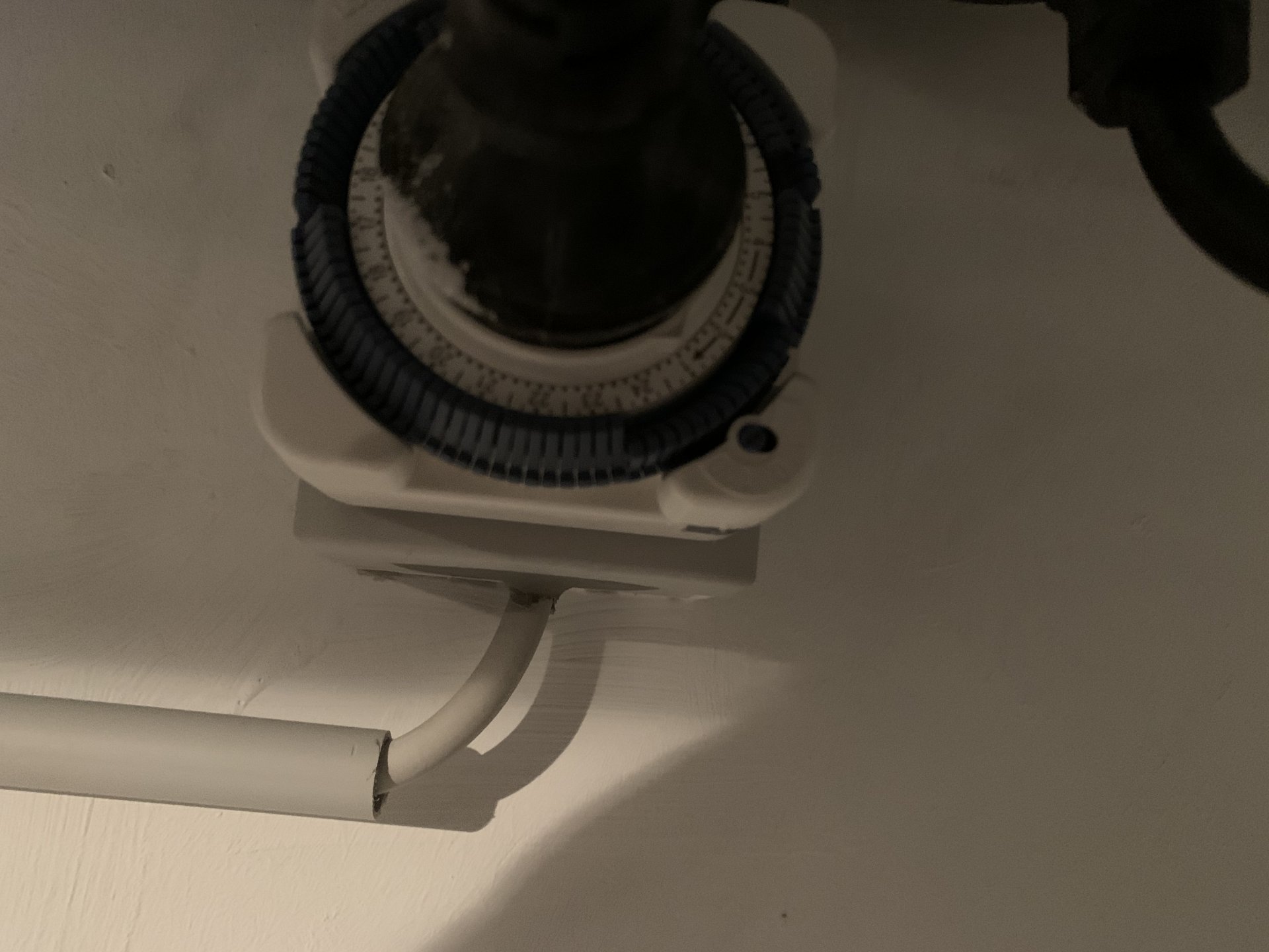

    Ne, ist nur ein Kasten mit Steckdose, wo die Pumpe ran kommt plus zwei Fühler, die an die Rohre kommen.

    Eigentlich müssten wir dann nur noch rausbekommen, wie man die beiden Pumpen genau einstellen kann. Zur Not musst Du da mal bei Weishaupt/Dimplex anrufen oder im rosa Forum nachfragen.

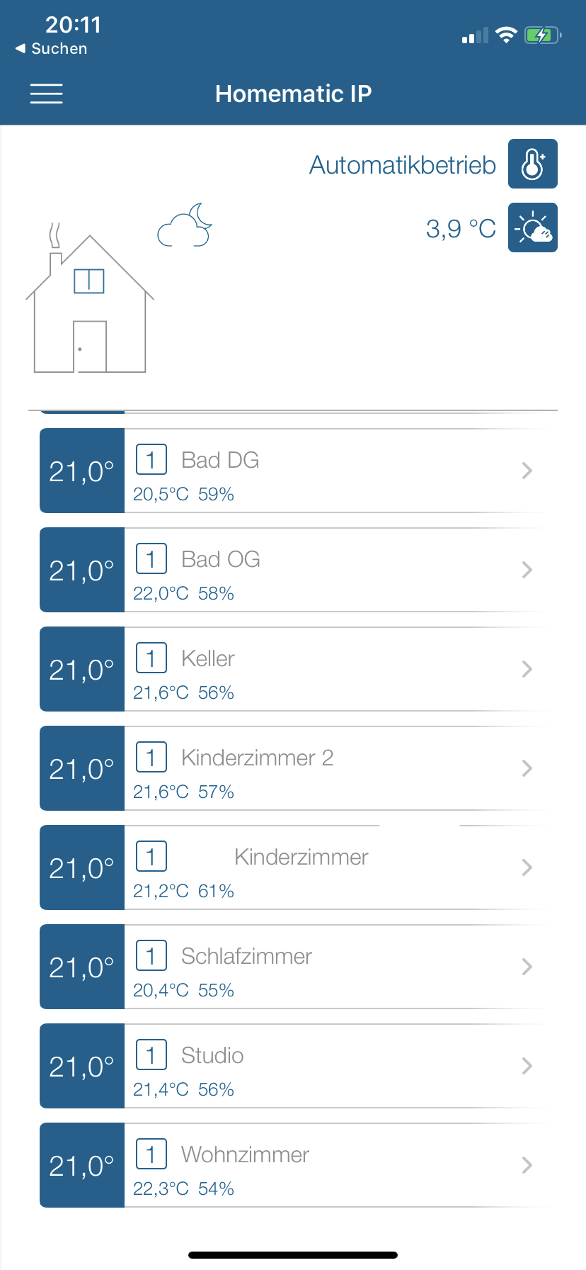

    So kurz Zeit für den Statusbericht :P. Nun ohne Sonne und 3 grad Außentemperatur, scheint es so dass sich die Zimmer auf 21 Grad einpendeln (außer Bad DG).

    So neue Raumtemperaturen und Verbrauch. Gefühlt war es heute überall tagsüber kälter wie gestern in den Räumen. Ich glaube das Absenken der Balken hat sich nun komplett ausgewirkt. Verbrauch sieht konstant auf den ersten Blick aus.
    Im Großen und ganzen sehen die Zahlen auf dem Papier für die Raumtemperatur ganz gut aus.
    Das Bad im DG mit 20,5 ist und fühlt sich recht kalt an und das Wohnzimmer könnte gefühlt einen ticken wärmer sein. Vorschlag an welcher Stelle ich was ändern sollte, das Bad DG und Wohnzimmer sind ja schon auf maximalen Durchfluss.

    Ich kann nur Pumpenvorlauf und Nachlauf einstellen von der Zeit

    Die Zeitschaltuhr habe ich mal auf 5:30 Uhr und auf 18 Uhr, weil duschen ist immer so ab 19 Uhr. Wieviel so Pins muss man den in der Zeitschaltuhr reinstecken?
    So, dass die Zahl von 5:30 Uhr bis 6 Uhr geht? und von 18:00 - 18:30 Uhr?
