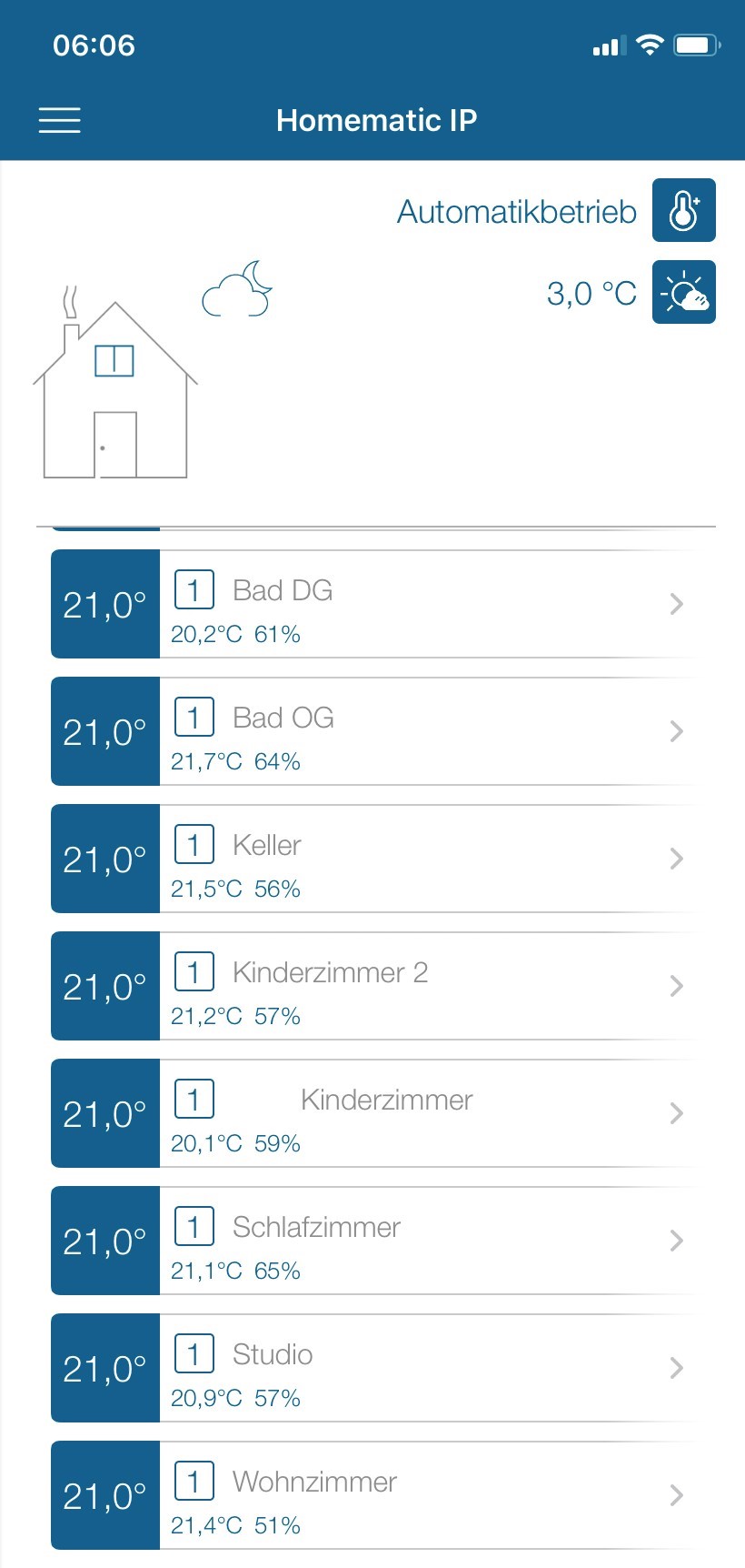

    Also heute Nacht sind die Temperaturen fast 1 Grad in jedem Zimmer runter.
    Heißt ich werde heute Abend mal einen halben Balken hinzunehmen oder?
    Zur Zirkulation, also heute morgen hat es seeeehr lange gedauert bis (lau) warmes Wasser gekommen ist.
    Muss ich da noch irgendwo Sommer/Winterzeit einstellen und soll ich doch mehr als 2 Pins mal anknipsen?

    Also das Kinderzimmer wird immer kühler ist jetzt auf 19,8 Grad, Schlafzimmer ist immer noch auf 21,1.
    Die Räume liegen nebeneinander und sind auf der gleichen Seiten.
    Ich stelle mal eine These im Raum, ich glaube im Heizkreisverteiler ist Schlafzimmer und Kinderzimmer falsch beschriftet. Müsste ich ja jetzt merken wenn das Kinderzimmer immer kälter wir und Schlafzimmer bliebt konstant

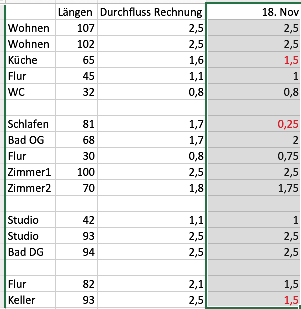

    So alsoooooo:
    Wärmepumpe:
    Ich habe die Heiztemperatur um ein Balken nach oben gemacht steht jetzt auf 1,5
    Die Solltemperatur der Räume auf 22 Grad eingestellt.
    Weißhaupt habe ich geschrieben, keine Antwort, ich frage mal nach einem zweiten Ansprechpartner.
    Durchflüsse:
    Alle kontrolliert, 2,5 bedeutet immer max Durchfluss in der Liste und sind auch komplett offen.
    Schlafzimmer habe ich auf 0,25 runter gemacht und Keller habe ich auch mal runtergedreht, weil das war jetzt der wärmste Raum im ganzen Haus.
    Sieht jetzt wie folgt aus:
    Die roten Zahlen habe ich heut geändert. Würde jetzt mal schauen was passiert
    Nun zum Problem. Im Keller das Vierkant lässt sich komplett nicht mehr drehen weder mit Zange noch mit Vierkantschlüssel. Habs Gefühl mit Zange mache ich es nur rund.
    1. Kann ich den Durchfluss noch anderswo einstellen an den anderen Schrauben?
    2. Ich kann versuchen das weiße Riffle teil nicht komplett anzuziehen, damit der Pin auf 1,5 stehen bleibt.
    3. Kann ich so ein Teil nachkaufen, wie heißt es :)?
    4. Andere bessere Ideen was ich noch probieren kann?
    Zirkulation hat komplett noch nicht funktioniert, Warmwasser hat ewig gebraucht.
    Bin ich noch weiter dran zu testen, hab gemerkt die Uhr geht eine Stunde vor. Ich habe zum Testen mal mehr Zeitpunkte ausgewählt um die dann weiter zu verfeinern.
