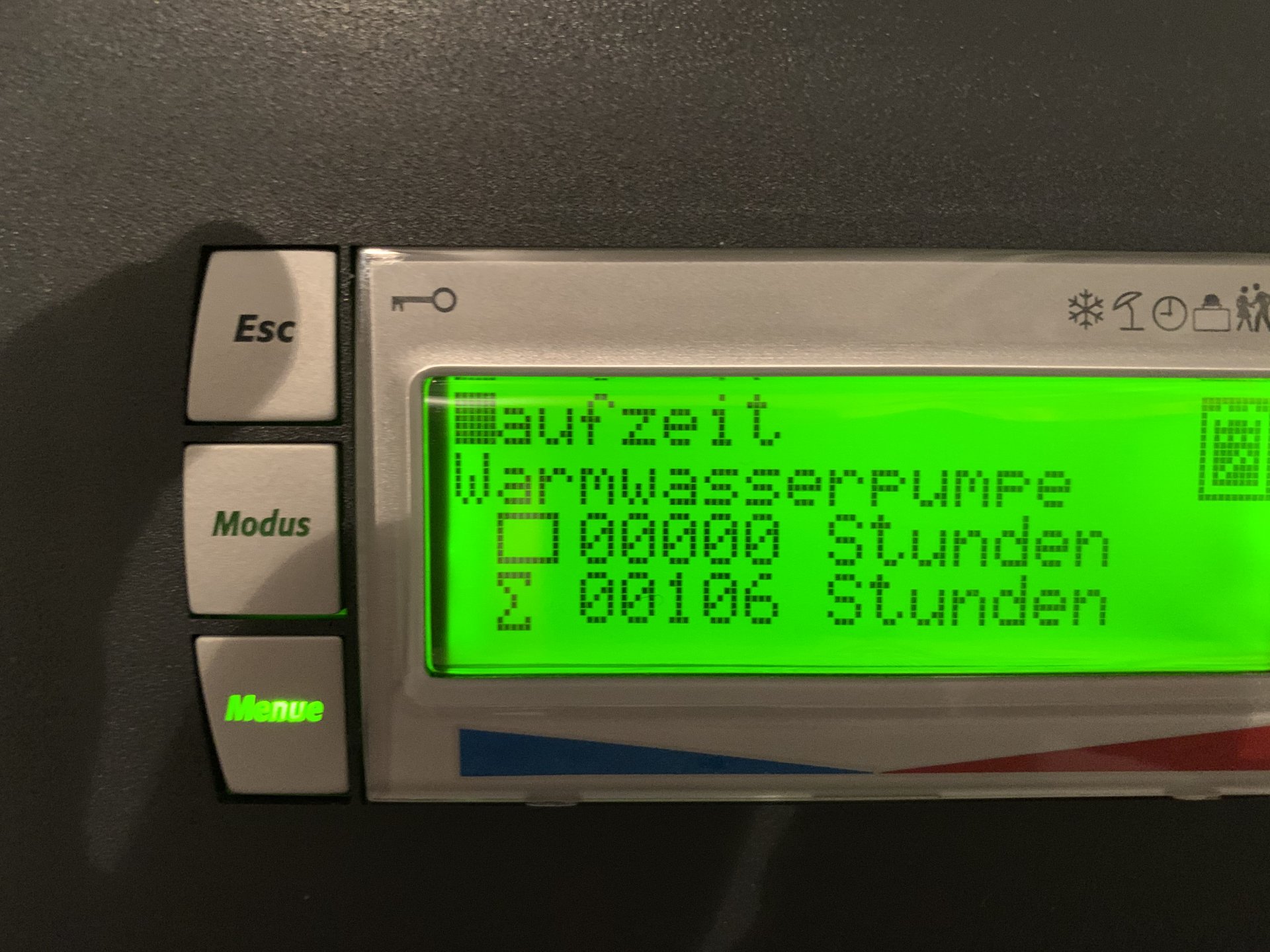

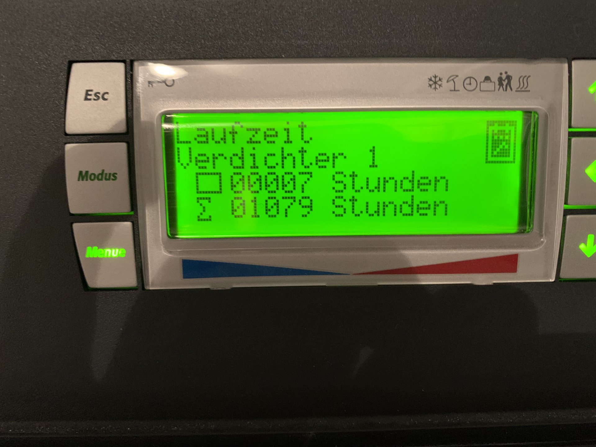

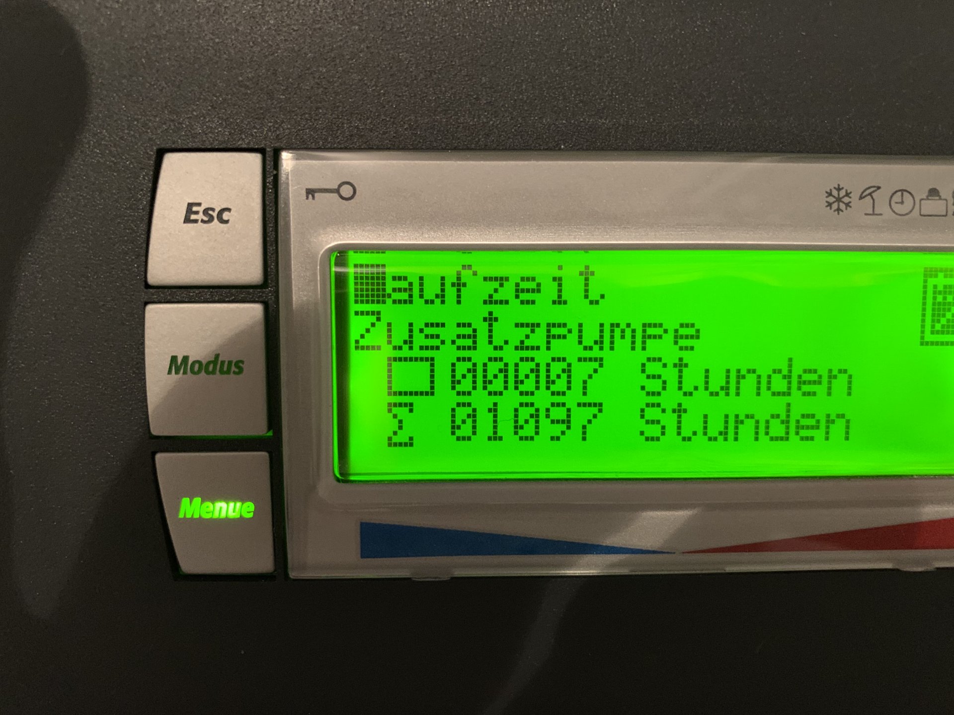

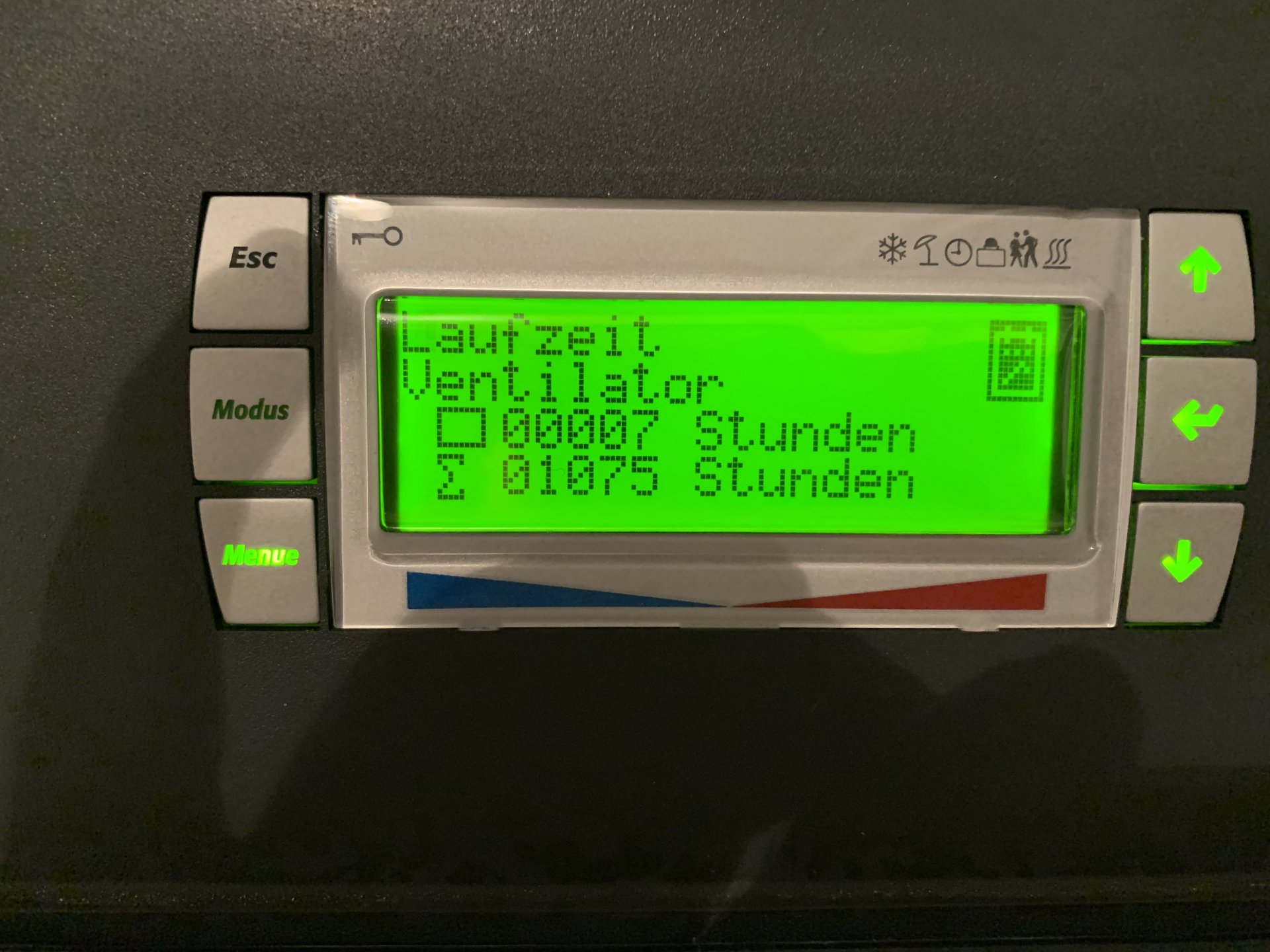

    Ja mach ich mal, ich dachte auch wenn die Uhrzeit dran ist hakt Sie sich so ein.
    Denk ich habe die Werte einfach schlecht gewählt oder vielleicht auch zu kurz.

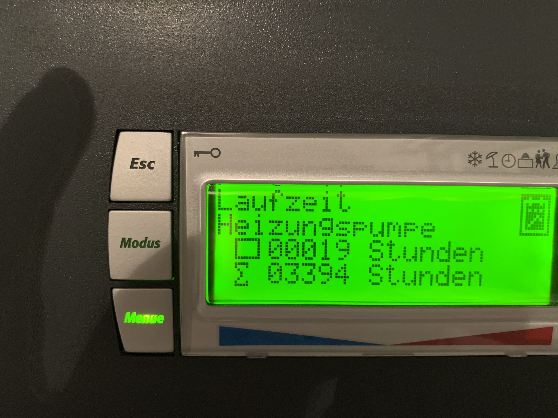

    Verbrauch und Laufzeiten
  3. #243 Fabian Weber, 18.11.2019
    16.041
    6.311

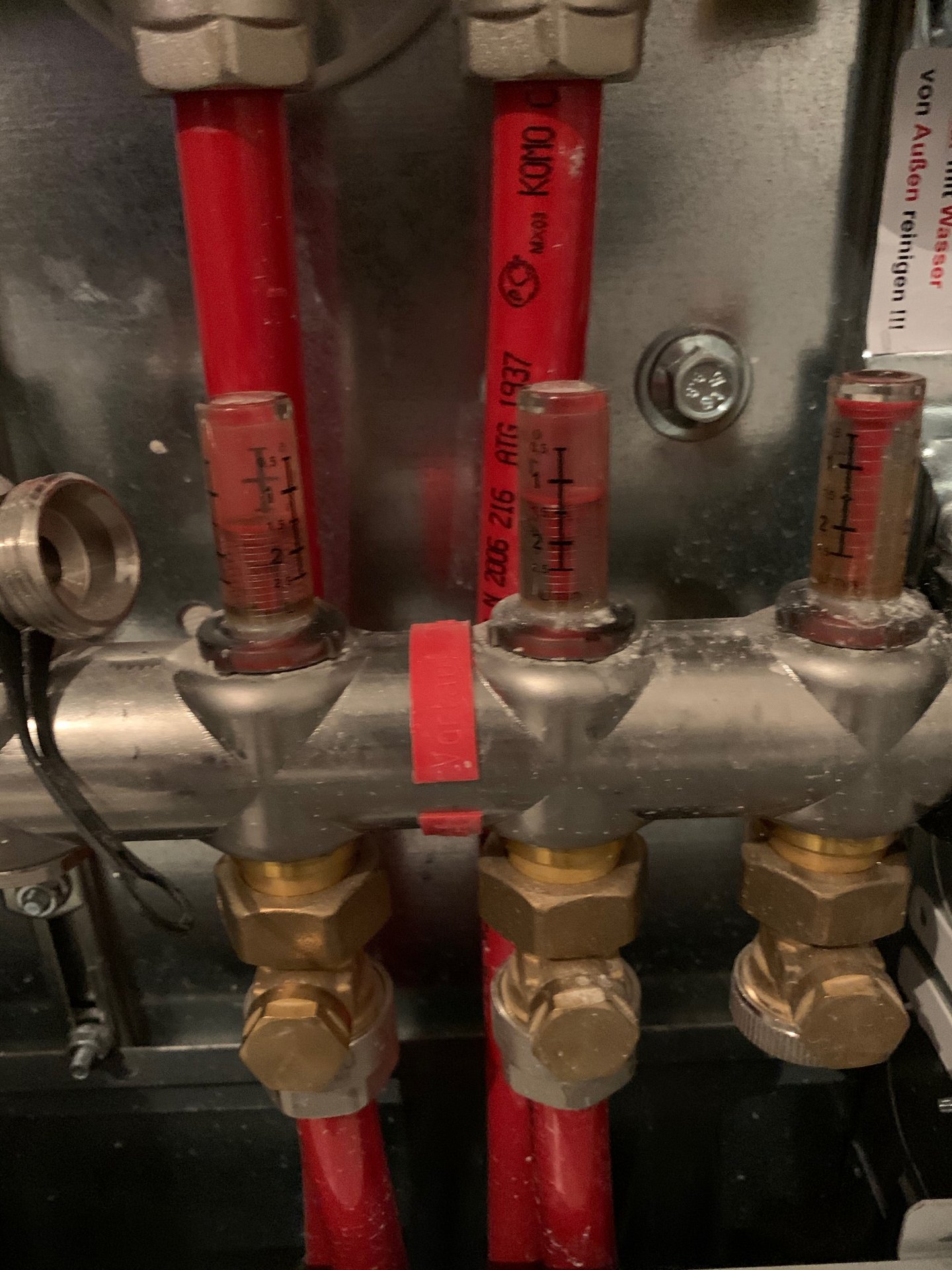

    Mach mal bitte nochmal ein Foto vom Vorlauf und Rücklauf des Kellers.
    Hast Du die ZirkulationsPumpe mal eine halbe Stunde einfach direkt reingesteckt und dann den Wasserhahn aufgedreht?
    Und war das Kind und Schlafzimmer tatsächlich vertauscht?

    Jup mache ich nachher
    Nee noch nicht, mache ich die Woche mal. Nachdem ich das Vierkant nimmer bewegen kann, war ich demotiviert.
    Nee ich habe alle kontrolliert, die passen soweit.

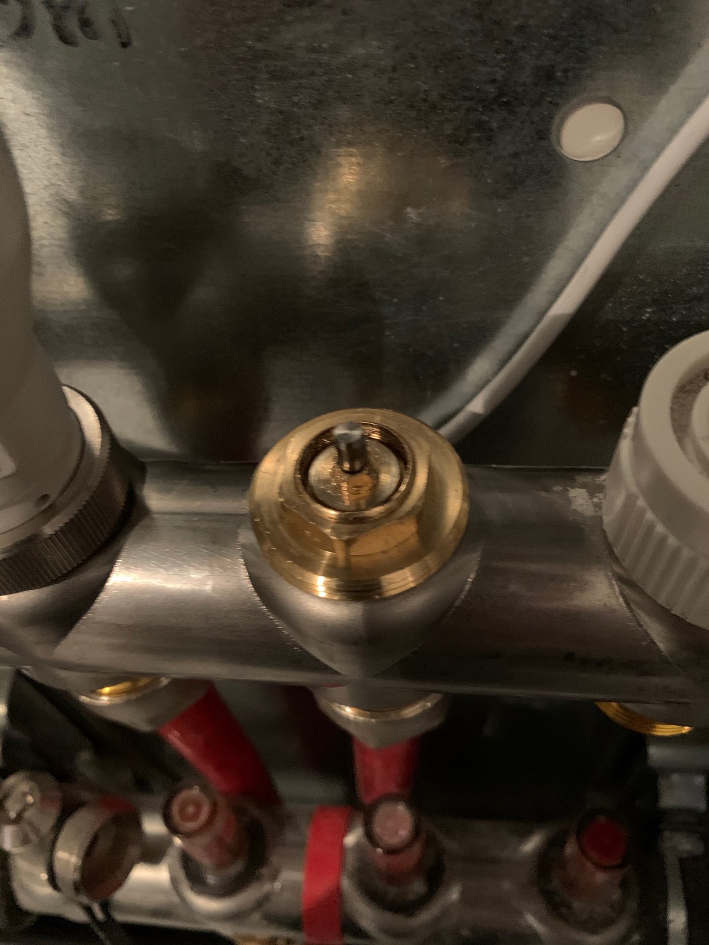

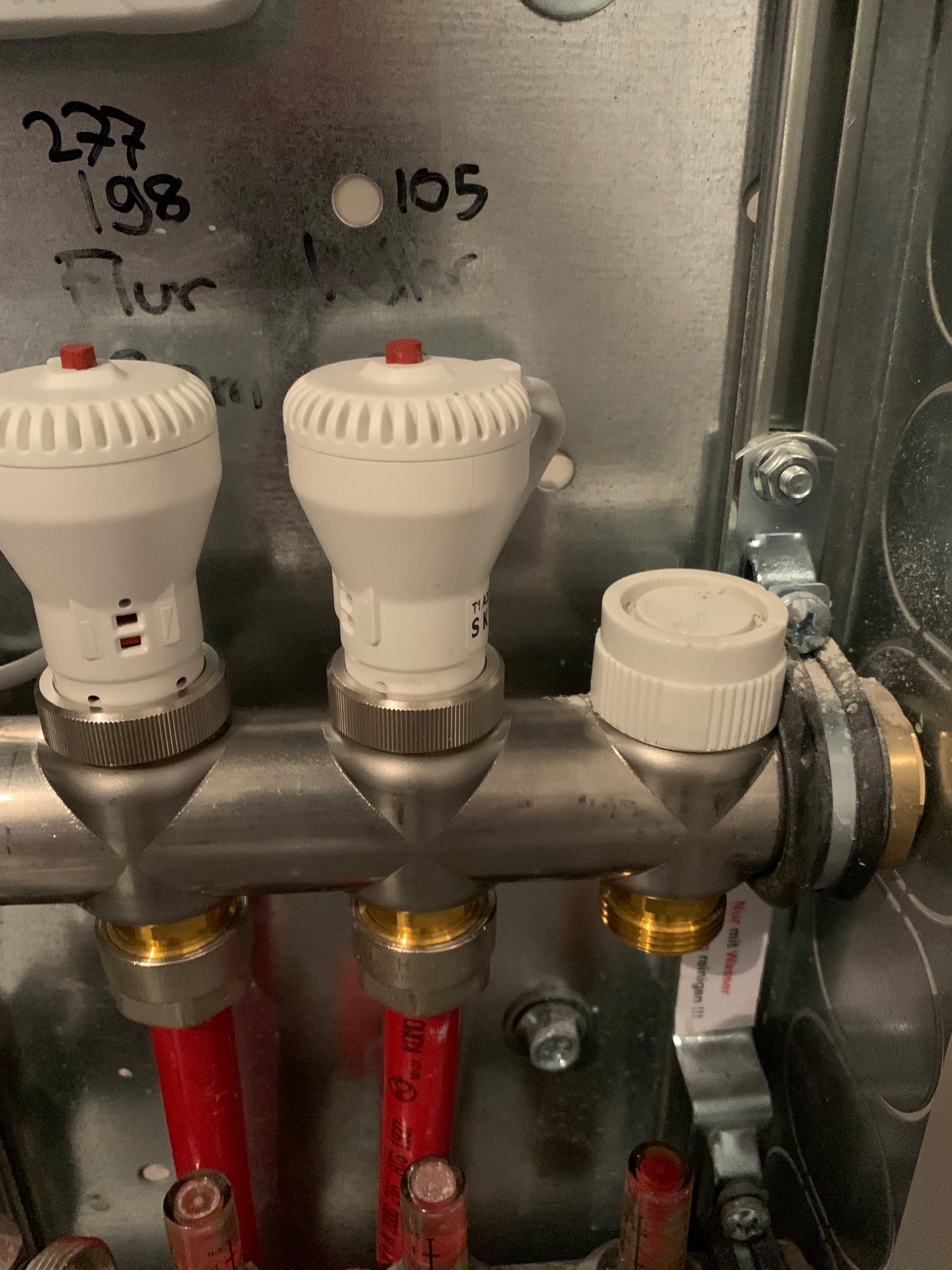

    Versuch mal bei dem Kellerkreis am Glasröhrchen unten zu drehen, da kann man vielleicht auch stellen.
    Bitte vorsichtig.

    Ich kann's auch erst beim rechten testen, ob es sich drehen lässt, da wo es noch frei ist.

    Keine Chance zu drehen. Habs auch mit ner Zange versucht aber dann brechen die Schraubengriffe ab.
    Ich hab den Pin jetzt mal ein bisschen raus und wieder rein, dass er auf 1,5 steht und den weißen Griff nur lose angezogen, schauen ob es stabil bleibt.

    Besorg Dir im Baumarkt einfach so einen weißen Deckel, wie an dem rechten unbenutzten Abgang.
    Nennt sich Baukappe. Kostet 1,50€
    Sorry fällt mir bisschen spät ein, manchmal sieht man den Wald vor lauter Bäumen nicht.

    Kurze Frage, wie oben gesagt habe ich den Balekn ums nach rechts verschoben. Wie lange dauert es denn bis ich die ersten Auswirkungen sehe. Die erstenn 7h über Nacht sind die Temperaturen in den Räumen nicht nach oben sondern einfach konstant geblieben.
    Warmwasser hat heute morgen funktioniert, ich habe aber auch jetzt 2 * 2 h Slots abends und morgens eingestellt.
    Und mit der Baukappe dreh ich einfach soweit den Pin zu bis das Röhrchen 1,5 anzeigt?
  11. #251 Fabian Weber, 19.11.2019
    16.041
    6.311
    Genau.
