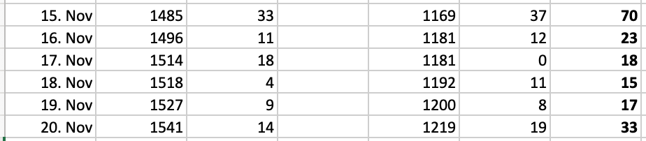

    Auf jeden Fall scheint Sie wieder zu heizen in den letzten 4-5h wurden jetzt 11kwh verbraucht, so dass es nun heute 17kwh mal schauen wie es die nächsten Tage aussieht :)

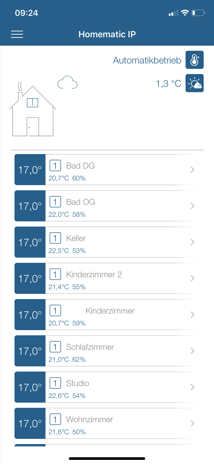

    Sodele hier mal die aktuellen Werte:
    Also der Vierkant im Keller lässt sich mit einem anderen Schlüssel wieder drehen, nur war es schon komplett zugedreht. Der Pin bewegt sich wohl nicht richtig dazu, wie bei den anderen. Wenn ich ihn komplett zudrehe kann ich denn Pin mit der Hand hin und her bewegen und auf die richtige Menge einstellen. Werd am WE mal zum Baumarkt und es mit der Kappe versuchen.
    Infra-Thermometer kam auch.
    Über das Schlafzimmer wunder ich mich noch ein wenig

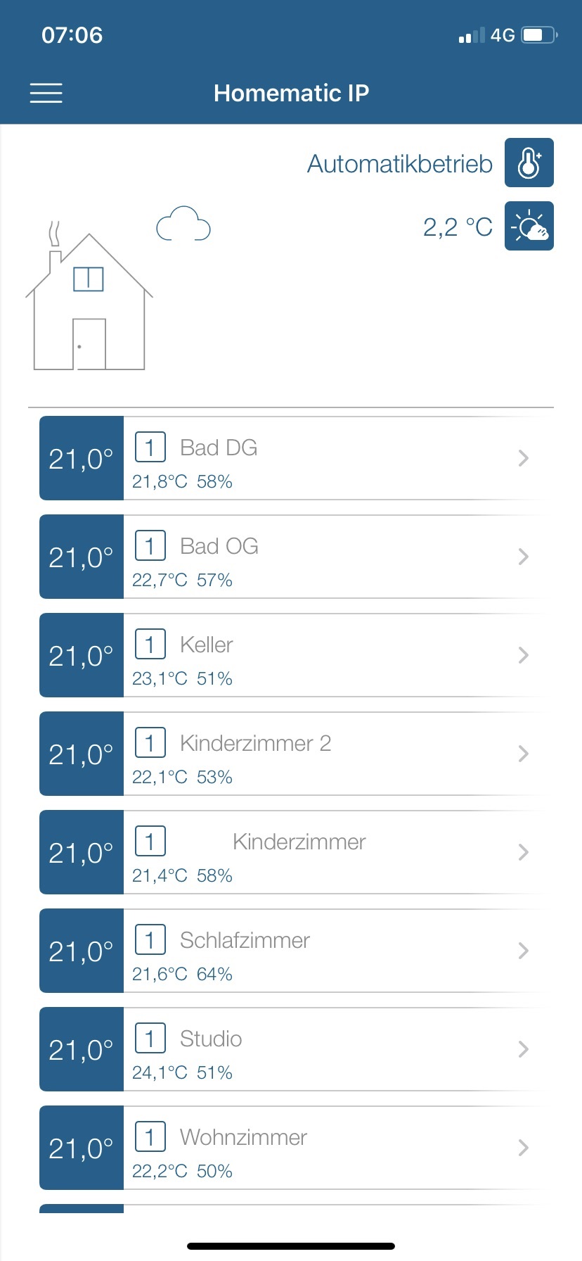

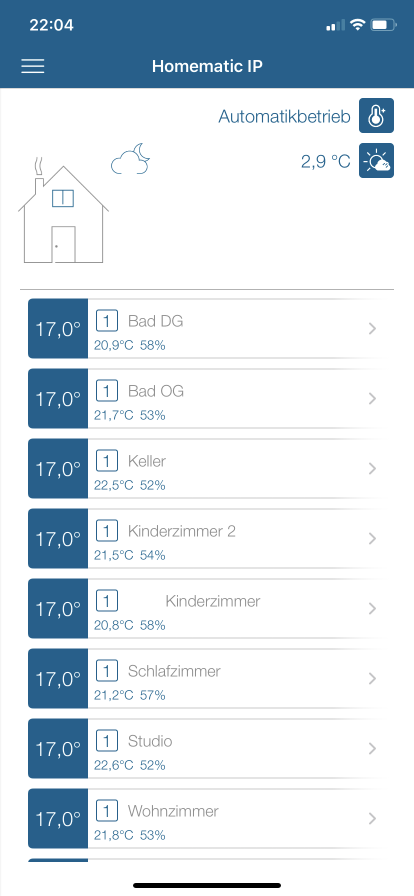

    @Fabian Weber Hier mal die aktuellen Raumtemperaturen. Verbrauch war jetzt heute Nacht schon 14 kwh.
    Die Raumtemperaturen sehen ganz gut aus, außer das Studio und Keller sind zu warm :D.
    Beim Keller bin ich ein wenig irritiert, weil die Durchfluss ist nur noch bei 1
    Kurz 2 Fragen:
    1. Soll ich heut Abend mal Keller und Studio weiter runterdrehen oder mit einem Raum anfangen?
    2. Soll ich eine Tagesanhebung an der WP machen?
  11. #271 Fabian Weber, 21.11.2019
    16.041
    6.311
    Ich würde mit dem Keller und Studio anfangen, aber denk dran mehr als 2Grad Unterschied werden kaum drin sein.
  12. #272 SirWayne, 21.11.2019
    SirWayne
    SirWayne
    07.08.2018
    594
    67
    Nee mein Ziel ist ja gerade alle ungefähr gleich hinzubekommen. Im Studio und Keller 22 Grad für den Anfang wäre ja okay.
    Aber 24 und 23 grad ist definitiv zu viel...
    Was wäre dein Vorschlag beide gleichzeitig ändern heut abend?
    Oder ein Raum nach dem anderen?
    Und die Werte wären interessant,
    Beim Keller von 1 auf 0,5?
    Beim Studio fällt es mir schwer einzuschätzen weil es 2 Kreise sind, der 100 meter ist noch auf volle pulle, da auf 2,5 runter?
    Die Anzeige der Röhrchen, kann ich aber schon Vertrauen was er durchlässt oder? Weil beim Keller, seit der Pin und der Vierkant nicht richtig geht bin ich irgendwie skeptisch geworden :)

  18. Lexmaul
    Lexmaul
    15.09.2014
    8.921
    2.163
    Mimosenlecker
    Weil da der Wärmeerzeuger sitzt - kürzere Leitunghswege, das ist die Hydraulik dann halt auch schuld. Drosseln und gucken :)

    Zwischenfrage: Heizlastberechnung liegt keine vor? Ist das ein REH? 135qm über 4 Ebenen?
    Ich würde mal die Spreizung der einzelnen Heizkreise - im Heizebtrieb nach 10 min / 30 min / kurz vor Taktende - messen.
