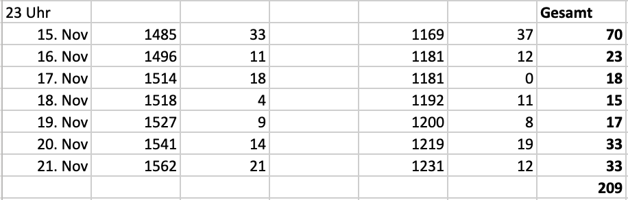

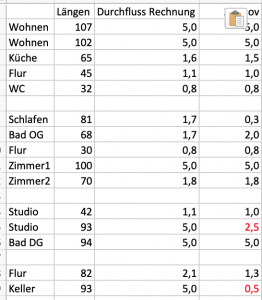

    So hier mal die aktuellen Zahlen. Hab Keller + Studio heute reduziert mal schauen wie es morgen aussieht.
    Beim Schlafzimmer bin ich bisschen ratlos, soll ich da noch weniger wie 0,25 machen? Ich mess morgen mal mit dem Thermometer die Temperatur am Boden. Aktuell im Wohnzimmer mess ich so 26,5-27 Grad
    Vebrauch ist auch rech hoch

    EFH 135qm + 50qm Keller auf 4 Ebene (Keller, EG, OG, DG) nach DIN, weil Satteldach mit Schrägen.
    Heizlastberechnung müsste ich den Unterlagen nachschauen und/oder direkt beim Heizungsbauer/Bauleiter anfragen. Aber wurde nicht weiterverfolgt bisher.
    Wo genau soll ich messen?

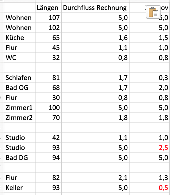

    Messen bitte am Vorlauf und Rücklauf an den Plastikrohren.
    Wie kommst Du denn auf 5L in Deiner Berechnung für einige Heizkreise? Das kann ja eigentlich nicht stimmen...

    Okay mach ich morgen mal. Die Taktung an der Wärmepumpe habe ich immer noch nicht gefunden.
    Ich habe für voll aufgedreht einfach mal ein Wert angenommen, weil ich das Studio ja genau auf 2,5 gesetzt habe, dass ich halt einen Unterschied sehe zu den unveränderten. Das Röhrchen zeigt ja nur 2,5 an. Ich weiß nicht was ist die Max-Wert kann auch 3 reinschreiben

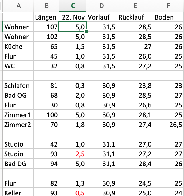

    Wenn Du alle Vor- und Rückläufe der einzelnen Kreise misst, dann können wir auch so den Abgleich vollenden.

    Im Prinzip einfach (aber nur da): Alle Heizkreise haben die gleiche Spreizung.
    Dann passt die Hydraulik - das geht aber dann oft kontra den gewünschten Temperaturen, wenn die Längen und Verlegeabstände nicht passen.
    Muss man dann ausprobieren - ich hoffe, Du weißt nun, wieso ein Heizi niemals einen echten, bedarfsgerechten Abgleich fahren wird und vor allem kann.

    Die gleiche Spreizung als Ausgangspunkt, damit erstmal hydraulische Kurzschlüsse verhindert sind und man auch den kritischen Raum mit der Heizkurveneinsteillung findet.
    Dann werden die kälter gewünschten Räume eingedrosselt und die wärmer gewünschten etwas stärker aufgedreht, aber noch unter der Kurzschluss-Grenze.

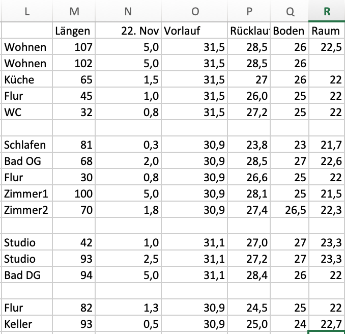

    Hier mal die Temperaturen, ich habe die immer am Heizungskreisverteiler direkt an den roten Rohren gemessen. Die Wärmepumpe läuft seit 1:15h.
    Den Boden habe ich in jedem Zimmer auch mal ungefähr gemessen. Also im Schlafzimmer ist der Boden fast genauso warm wie in den begehbaren Duschen ohne FHB. Also fliest wohl wirklich fast nix durch ;)
    Weißhaupt hat mir geantwortet, ich soll mein Installateur nach den Infos fragen. Der hat mir damals gesagt wenn ich spezielle Sachen über das Gerät direkt den Hersteller fragen. Super Kommunikation muss ich sagen.

    Also 3Grad Spreizung sind eigentlich zu wenig, mit weniger Pumpenleistung sollten 6Grad angestrebt werden, ist effizienter.
    Versuch alle Räume, die dieselbe Temperatur haben sollen auf den gleichen Rücklauf wie das Wohnzimmer zu heben indem Du etwas mehr Durchfluss zulässt.
    Das Schlafzimmer geht nicht kälter, das Haus ist einfach zu gut gedämmt.
    Dann erstmal 2 Tage warten.

    Ah, im Eingangspost steht 135 qm Heizfläche...also eher 185 qm...
    Worauf ich hinaus will. Annahme WoZi 35 qm (wieviel sind’s denn? Hab noch keine Zahlen gefunden...).
    Macht bei 7 x 5 m und VA 10 cm idealisiert und vereinfacht 350 m Heizkreislänge. Bei ca. 210 m ist der VA > 15 cm. Da musst du vermutlich höhere Temperaturen fahren, damit die „Hütte“ warm wird.
    Und Spreizung der Heizkreise messen geht ja nur am HKV.:cool:
    Bei der Liste oben fehlt die Raumtemperatur...

    Mhm, das heißt eigentlich alle Zimmer mehr Durchfluss, außer Studio und Keller (weil die noch zu warm sind). Weil aktuell passen die Temperaturen außer eben Studio und Keller
    Was heißt für dich mehr? 0,5 oder in einem bestimmten Verhältnis nach oben? Ab wann kann ich dann wieder messen den Rücklauf?
    Kann gleich morgen noch umstellen...
    Was genau ist der Plan:
    Alle den gleichen Rücklauf, um wieder ein Balken an der Wärmepumpe wegzunehmen? Oder wie genau bekomm ich die größere Spreizung hin?
    Aber wenn ich mehr Durchfluss mache, werden die Zimmer doch wieder (unterschiedlich) wärmer oder?
    Ich weiß auch nicht ob es Zufall ist, aber die den max. Durchfluss haben sind auf den 28,5 Grad nicht dass ich jetzt alle wieder hochdrehe auf Ausgangsstand
    Verbrauch ist heute bis jetzt 23kwh und die WP läuft seit 5h
    Ja wird wohl so sein, hätte ich nicht gedacht
    Kann auch daran liegen, dass aktuell viel auf dem Hoden rumliegt, 1 Spielteppich, 1 Bällebad, Ein Tippi mit Teppich usw. Könnte auch daran liegen oder?
    Ja zu dem Zeitpunkt bin ich davon ausgegangen, dass Keller nicht beheizt wird bzw. weniger ;).
    Ja Technikraum und Abstellraum haben keine FHB. Denk so 165 qm sind beheizt aktuell.
    Wohnzimmer ist 30qm
    Jo habe ich gemerkt ;)

    Was mir auch noch aufgefallen ist, dass wenn es nachts kälter wird einige Räume Wohnzimmer Bad auch nochmal fast 0,5-0,8 grad wärmer werden
  20. #300 Fabian Weber, 22.11.2019
    16.419
    6.545
    Ok dann muss der Enpunkt der Heizkurve etwas gesenkt werden.
