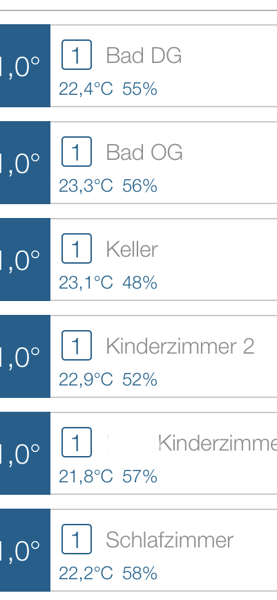

    Mit dieser Tabelle kannst Du jetzt schön die optimalen Raumtemperaturen finden.
    Wenn 22,5Grad Im Wohnzimmer mit voll offenen Kreisen die gewünschte Temperatur sind dann würde ich an der WP diese Raumtemperatur behalten (Balken) und jetzt mir die anderen Räume Nach Wunschtemperatur eindeosseln.
    Dann wäre der Abgleich auch fertig.

    also die Temperaturen passen eigentlich überall bis auf Keller und Studio da bin ich noch dran.
    Aber was soll ich jetzt wegen der Spreizung genau machen?
    Der Verbrauch ist ja noch recht hoch

    Finde den Vorlauf auch echt warm für die derzeitigen AT...
    Und ob es wirklich so gut gedämmt ist, wenn man liest, wie schnell es abkühlt?
    Meine fuhr gestern mit 26 Grad Soll bei 4 Grad AT in dir FBH...
    Schlafzimmer übrigens 20,3 Grad :D
    Aber Du wirst Dich wahrscheinlich dran gewöhnen müssen, dass das Ding einfach viel zieht. Puffer und halt die Luftpumpe selbst sind halt nix dolles...

    Okay und was mache ich mit der Spreizung bzw. wie bekomme ich es effektiver hin?
    Denk irgendwas ist gerade noch nicht richtig jetzt sind alle Räume angestiegen

    Ich warte jetzt nochmal bis morgen ab, dass es mit den Einstellungen mal 2 Tage am Stück läuft.
    Verbrauch war heute 27kwh gestern 23, dachte auf 15kwh schaffen wir es aber glaube das wird schwer so langsam.
    Ich schicke heute Abend mal die aktuellen Raumtemperaturen, dann muss ich das Studio noch in Griff bekommen, hab jetzt mal 0,25 runter.
    Das mit der Spreizung habe ich noch nicht geblickt, wo man wie wo was ändern muss, damit die größer wird :)
