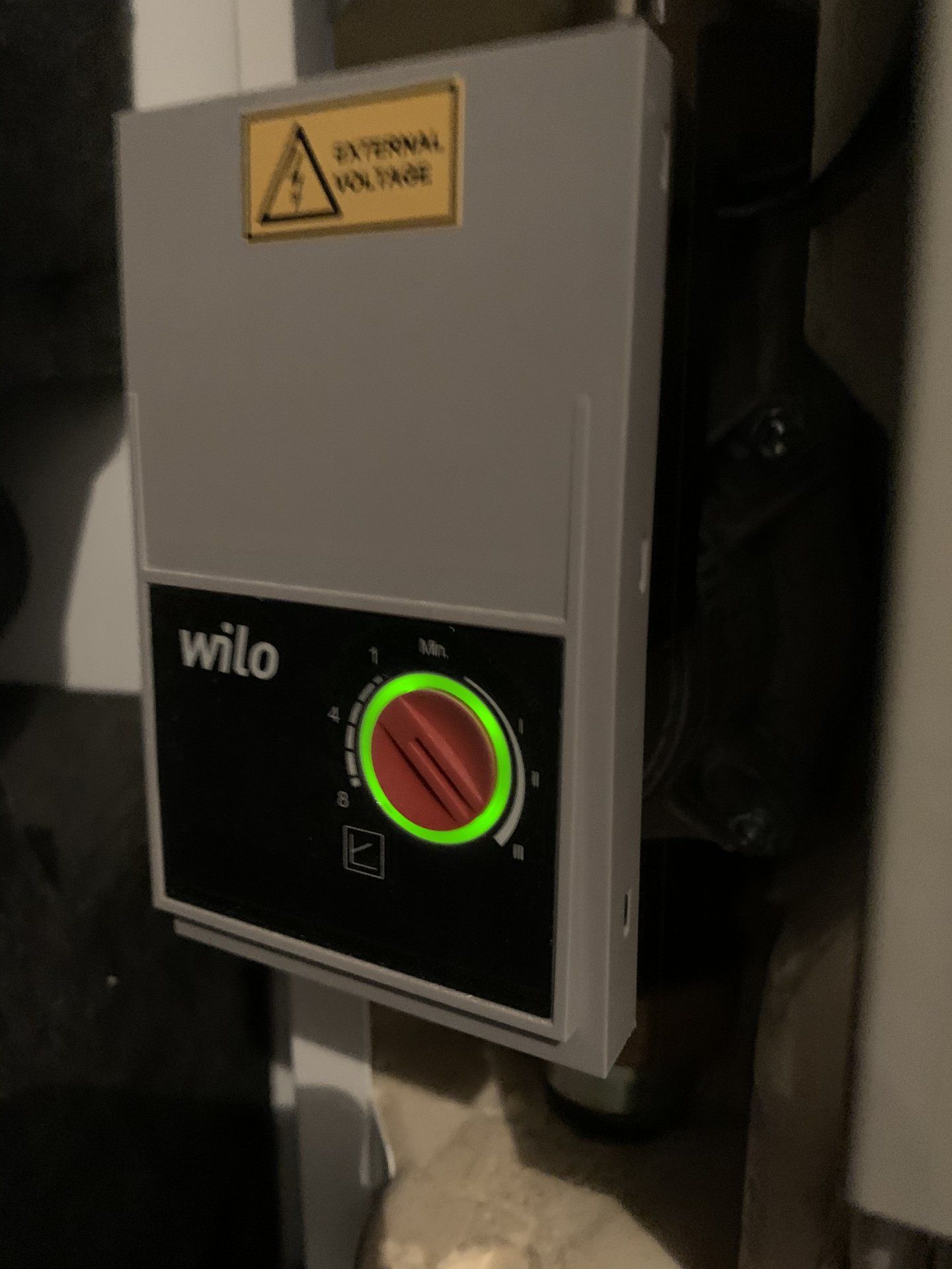

    Okay hab’s gefunden, was heißt für dich etwas runter ist aktuell auf III soll ich auf II runter oder zwischen drin.
    Das ÜV einfach soweit rein wie’s geht?
    puffer ladepumpe ist auf II
    Warmwasser Pumpe auf III

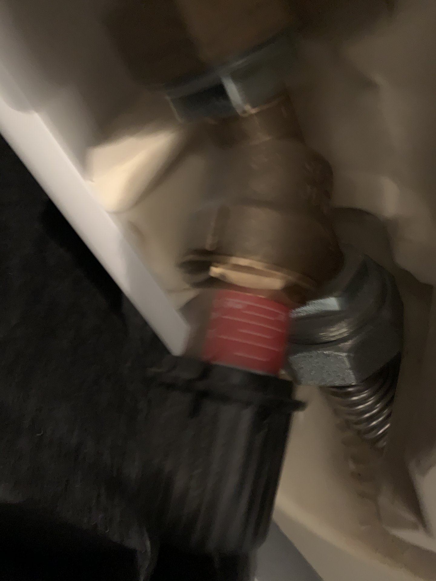

    Dein ÜV ist aber weit rausgedreht.
    Bei unstehen da Zahlen drauf ? - 6. 6 ist quasi fast zu gedreht. Aktuell steht es auf 5.
    Als wir zu beginn Problem hatten, hieß es, der Heizi hat es von 150mBar auf 350mBar gedreht. Also von ? auf 5.
    Nun musst du mal bei dir schauen, was da drauf steht.
    Auf alle Fäll brauchst du das ÜV ja nur, wenn alle Heizkreis zu wären. Dann schaltet das Ventil um und die Pumpe schickt ihre Wärme in den Puffer (so bei uns).
    Da du aber alle ERR auf hast, sollte sich ÜV langweilen, wenn es weit genug zu ist.

    ÜV zudrehen und Heizkreispumpe auf 2,5 wenn das geht.
    Dann erstmal wieder beobachten.
    Das Ziel ist den unteren Speicher so einzustellen, dass das Wasser von der WP kommend direkt in die Heizkreise durchfließt ohne dass der Mischer eingreifen muss.
    SirWayne gefällt das.

    Ja 2,5 geht kann da beliebig drehen. Wenn ich die Anleitung richtig verstanden habe ist die Pumpe auf Konstantdruck sobald ich die Zahlen I, II, III verwende

    Also habs mal auf 2,5 gestellt und das ÜV soweit wie möglich zu. Hab jetzt das ÜV auf 5 nach innen gedreht. Ich glaube stand 5 = 0,5 bar (siehe Bild bei Kapitel 6.4). Es geht noch weiter rein wenn ich es zudrücke aber irgendwie kann ich es, dann nicht festdrehen. Sollte das gehen? Wenn nicht frage ich mal beim Heizi nach wie das komplett zu bekomme.
    @msfox30 wie war das bei dir kann man es weiter zu machen wie 5?

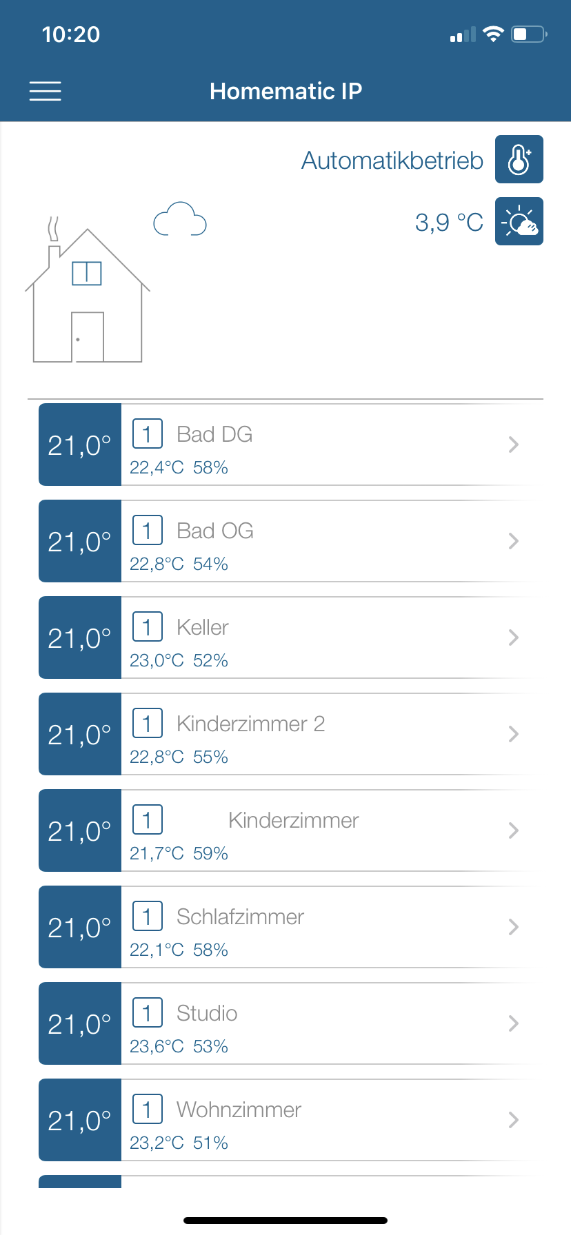

    Aktuelle Raumwerte, also immer noch recht warm.
    Keller und Schlafzimmer, dass die so warm sind find ich schon ein Phänomen.
    Keller auf 0,5
    Schlafzimmer 0,25

    Dass der Keller so warm ist, liegt einfach daran, dass dort die Heizung steht und alle Zuleitungen dort hin gehen. Das würde mich nicht stören.
    Letzter Versuch beim Schlafzimmer wäre dieses komplett zu schließen, davon bin ich aber eigentlich kein Fan.
    Dann den Balken nochmal weiter zurück. Jedes gesparte Grad bringt ca. 6% Energieeinsparungen. Da hat @Taust schon Recht, das wären dann bei Dir bei 2Grad nur 120€/Jahr, aber solange das noch Spaß macht, können wir doch versuchen, diese Einsparung rauszukitzeln.
