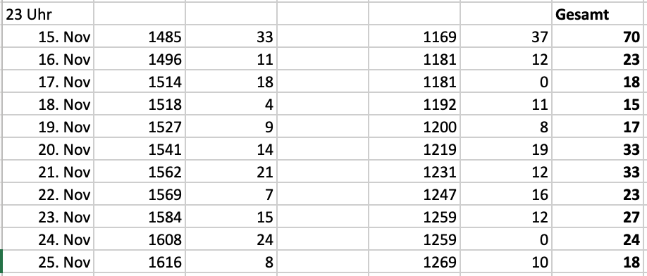

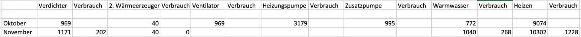

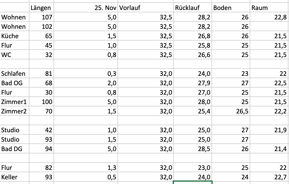

    So mal ein paar Daten aufgenommen. Also ich bin mir noch nicht sicher, aber ich glaube ich sehe auf der Hauptseite nur die Gesamtlaufzeit am Tag, weil vorher war die WP aus als ich kam und dann das nächstes mal auf 2h.
    An der WP sind Rücklauf 26,5 Grad und Vorlauf 31,1 Grad. Rest siehe Bilder.
  16. #376 Fabian Weber, 25.11.2019
    16.268
    6.445
    Sehe ich das richtig, dass wir in 10 Tagen von 70KWh auf 18KWh pro Tag gefallen sind?
    Das finde ich doch ganz ansehnlich...
    Viel weniger wird es dann auch nicht mehr. Erstmal weiter beobachten.
    Die Spreizungen sehen gut aus.

    Nicht ganz :).
    70 kwh war der Tag wo ich alle ERR aufgedreht habe.
    Aber schwer zusagen im Oktober waren 405 kwh, aber wars natürlich auch wärmer.
    Bs zum 15.11 waren es täglich so durchschnittlich ca. 30kwh. Also auch nicht schlecht :)
    Ja wenn die Temperaturen morgen auch noch so sind, wäre es top. Das ist noch meine Sorge.
    Ich habe die Pumpe noch auf 1 gestellt
  18. #378 Fabian Weber, 25.11.2019
    16.268
    6.445
    Naja jetzt ist fast die Hälfte :)
