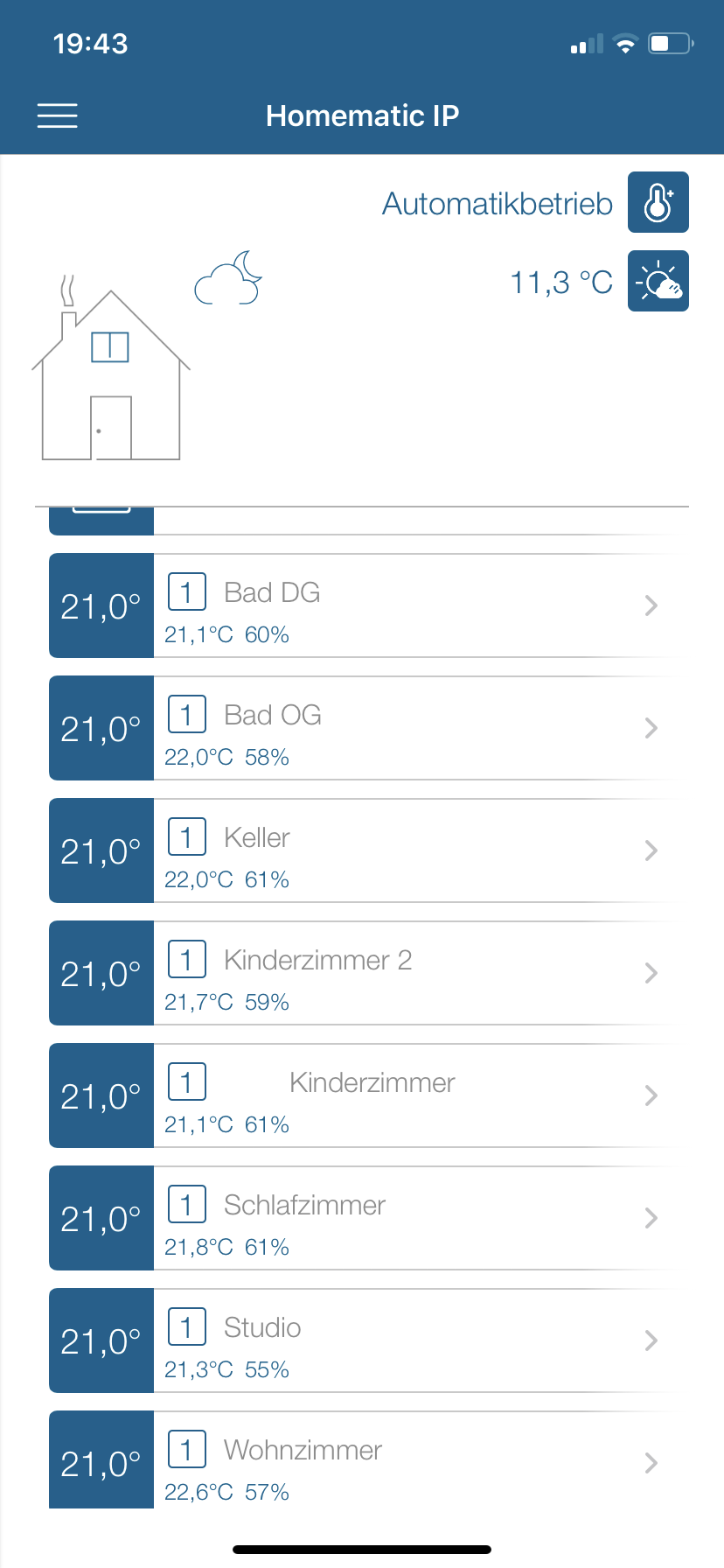

    Da hat er in sofern Recht, dass der Mindestumlauf gewährleistet sein muss, was bei eingeschalteten ERR unterschritten sein könnte. Deine ERR sind ja mittlerweile ohne Funktion. Der Hersteller muss natürlich den Normalfall planen.
    SirWayne gefällt das.
  2. #402 Fabian Weber, 27.11.2019
    16.405
    6.532
    Bist Du der Meinung, dass die Optimierungsversuche nichts bringen? Dann schreib das doch einfach. Ich versuche hier dem TE zu einer besser laufenden Heizungsanlage zu verhelfen. Ich verstehe die Nörgelei nicht.
    Immerhin war bisher die Hydraulik vermurkst sowie die Pumpeneinstellungen (Beispiel Zirkulation auf Sommerzeit und viel zu lang...) suboptimal.
    Wir werden sehen, was am Ende insgesamt bei rumkommt. Ich fände es toll, die Heizkosten um 100-200€ zu drücken, ob das gelingt? Keine Ahnung. Aber Versuch macht kluch...

    Fabian meinte aus der Liste Deiner Tagesverbräuche ablesen zu können, wie viel die Maßnahmen denn schon gebracht haben.
    Frage: Warum sollen jetzt die Verbräuche an Tagen, an denen es deutlich wärmer war, gestiegen sein (23&24.11), als an den Tagen zuvor (17-19.11), wo noch nicht so optimiert war und es aber deutlich kälter war?
  4. Taust
    Taust
    01.04.2019
    306
    109
    nein, ich bin der Meinung dass das bzgl. JAZ was bringt. Ich sage nur, man a) aus den aktuellen Daten absolut nichts ableiten kann was das gebracht hat (was eben die völlig widersprüchlichen Werte zeigen) und b) man den monetären Vorteil (so es denn einen gibt) nie ermitteln wird können, weil es keine vergleichbaren historischen Daten gibt, wie es gewesen wäre, wenn z.B. ERR weiterhin im Einsatz wäre und gering benutzte Räume nur bei Bedarf geheizt werden.

    Versteh ich immer noch nicht du kannst doch ableiten Anfang November (sogar bei uns ein wenig wärmer im Süden) war der Verbrauch ca. 30 kwh und jetzt sind es die letzten 2 Tage bei gleicher Wärme 18 kwh find ich doch vollkommen in Ordnung als Anhaltspunkt.
    Mein Kollege im Geschäft benötigt (andere WP ohne Puffer) brauch aktuell 15kwh, sind doch alles mal Anhaltspunkte, dass es in die richtige Richtung geht und wir haben auch 1 kompletter Balken runtersetzen können
    Zusätzlich passen für uns die Temperaturen nun besser. Mit den ERR haben wir es nie hinbekommen wie wir es gebraucht haben.

    Achso, dann hat @Taust recht.
    Zurück zum Basteln:
    Kannst Du mal die Warmwasserpumpe im Speicher auch auf 1-1,5 stellen. Ich würde gerne wissen, ob das vielleicht was bringt.
    Die steht derzeit noch auf III.

    Also die Zirkulationszeiten habe ich nochmal reduziert.
    Heut lief die WP wohl nicht oft Verbrauch war jetzt bei 6kwh aber die Räume sind auch kälter als die letzten Tage

    Übergangszeit von den Temperaturen her - Erdgeschoss bleibt bei uns auf 22 Grad, oben wird es so 21,5 Grad und im Keller 21 Grad.
