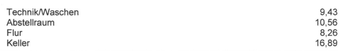

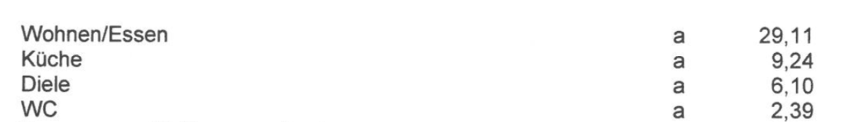

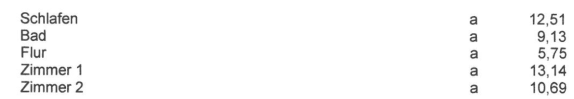

    Wo sitzen die Heizkreisverteiler? Denn lt. den Temperaturangaben (Vorlauf) sind Keller, OG und Studio an einem Strang / Verteiler. Im EG hat es andere Vorlauftemperaturen. Unlogisch!
    Die qm der Räume ergänzen ist jetzt auch kein Hexenwerk, aber hilfreich......um evtl. nachzuvollziehen, weshalb Schlafen nicht kälter wird...

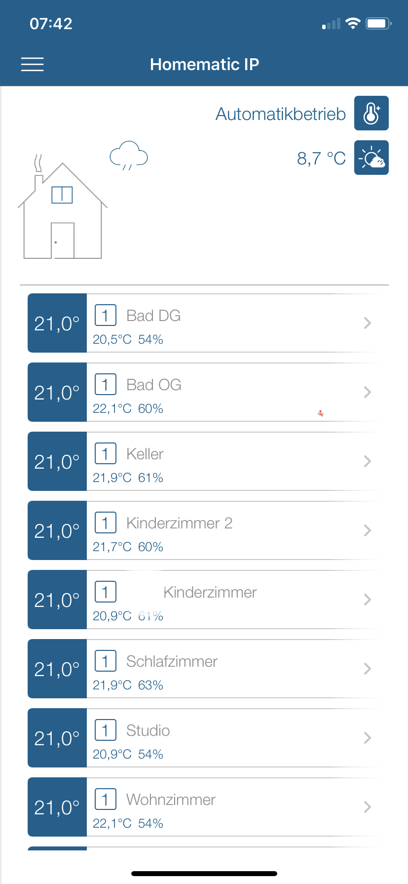

    Also jetzt gehen die Raumtemperatur doch langsam runter. Liegt das an den AT? Aber nachts ist es doch noch kalt oder bei euch nicht :)?

    Bei uns wird es auch kühler - knapp 11 Grad draußen, Heizung war die ganze Nacht aus.
    Man merkt es an den Bodentemperaturen, weniger an den Lufttemperaturen.

    Ok mal testen, also kalt war es nicht wirklich nur bissl kühl wenn man im Kinderzimmer aufm Boden sitzt.
    Denk die starken Schwankungen der Temperatur kommt halt wegen den unterschiedlichen Stockwerken, denk im DG mit Dachfenster kühlt es halt schneller aus.
