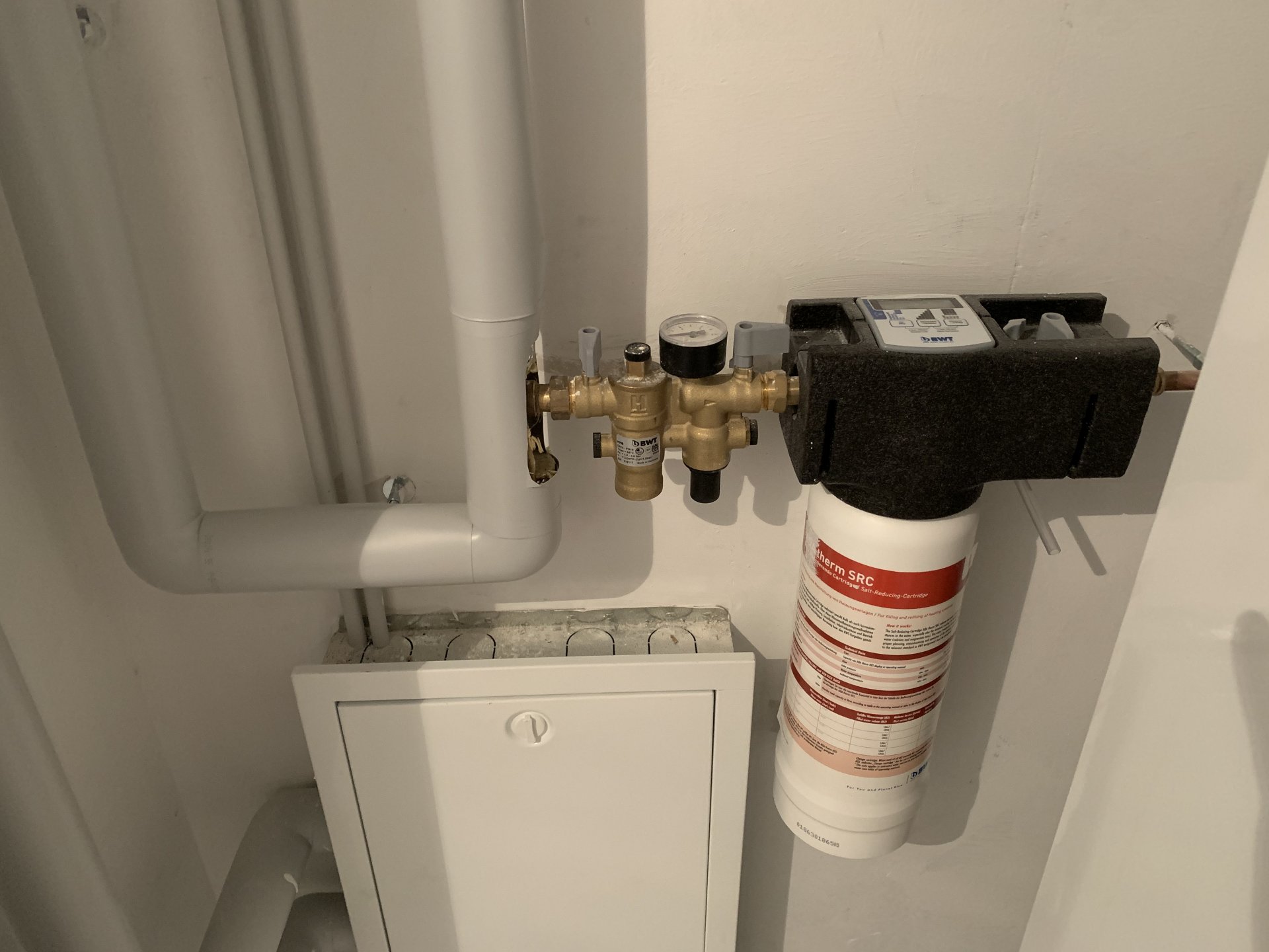

    Hinten unten rechts neben dem Speicher ist bei Dir die Anzeige...
  2. #442 Fabian Weber, 28.11.2019
    16.557
    6.607
    Ich glaube Du hast eine automatische Befüllstation...also wartungsfrei an dieser Stelle.

    Sorry ist die Wasserenthärtungsanlage, da musst immer mal wieder nachkaufen..,

    Ja die ersten 5 Jahre Garantie und wenn sonst was ist kann ich die direkt anrufen und abrechnen.
    Ja das weiße ist Enthärtungsanlage von BWT
    Aber okay nochmal mehrere Fragen :):
    1. Wenn ich die Wasserpumpe auf 1,5 mache und es ist zu niedrig zeigt mir die WP einen Fehler an oder ungewiss?
    2. Sieht man wann die Wasserenthärtungsanlage genau leer ist? Ist ja nur nee weiße Box. Muss die Wasserhärte auf 0 sein? Weil ich habe auch eine Enthärtungsanlage für den kompletten Wasserhaushalt.
    3. Okay das mit dem Wasser nachfüllen schau ich nochmal genau nach :). Seh ich das nur am Druck oder bekommt man da auch einen Fehler angezeigt?
    Was genau muss man dann reinigen?
    Ich mach mal nochmal Bilder was ich genau finde ;).

    Wasserdruck alle paar Monate kontrollieren.
    Pumpe gibt Störmeldung wenn was nicht richtig ist, daher, stell mal auf 1,5

    trotzdem die Nachspeisung im Auge behalten bzw mal abdrehen.
    wenn du irgendwo ein Leck hast und die Anlage speist immer nach zb

    Nee @simon das ist nur TW Enthärtung.
