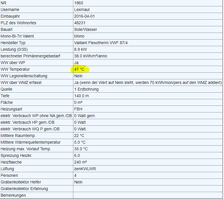

    Nein, kein schlechtes Gewissen, sondern einfach eine Bestätigung nach 3 Jahren für mein Vorgehen haben wollen. Solange sich mein Nutzungsverhalten nicht ändert, werde ich auch keinen weiteren Test machen lassen.
    Über 55 Grad ist auch keine Sicherheit vor Legionellen, aber das weißt Du ja sicher auch. Was machst Du eigentlich mit den Inhalt der Leitungen? Ach, der zählt nach Norm ja nicht - oh, das interessiert die Tierchen sicherlich sehr.
    Und auch nach dem Urlaub kein schlechtes Gewissen (herrlich, wie polemisch Du dann doch wirst): Wenn das Wasser dort zwei Wochen und mehr steht, ist das nicht schön. Und daher mache ich das - ganz einfach, um da sicher zu gehen, weil eben dann kein Durchsatz vorhanden ist. Mein Zirkulationsautomat erkennt das aber und lässt zumindest den Ring in Bewegung :).
    Ach, auf einmal sind es viele MFHs, die WP nutzen? Komisch, hieß es letzten doch noch, dass Gas weiterhin mehrheitlich genutzt wird. Und das beim MFH aber so ganz sicher ganz oben dabei...
    Ich kenne diese ältere "Studie" der Uni Münster - komischerweise ging es da nicht um um Wärmepumpen, sondern Zirkulation und allgemein Warmwasser und die Befragung der Menschen war schon cool. War es sicher eine repäsentative Feldstudie? Ich hatte da meine Zweifel...zumal da meines Wissens nach eher ältere Häuser "geprüft" wurden.
    Und mein Speicher hat knapp 400l - er fällt damit unter diese Grenze und das ist auch gut so.
    Ach, ich habe zwar 47 Grad eingestellt, aber der Speicher wird mit 10k darüber beladen - die 47 Grad sind somit im unteren Drittel, oben liege ich bei knapp 60 Grad. Vielleicht liegt es auch einfach daran :).

    Auf 47 Grad am Fühler, der über dem Einlauf sitzt mit 10k drüber :)

    also macht Deine WP WW mit 57°-60° und das so lange, bis im unteren Drittel Deines Speichers 47° herrschen.
    Perfekt für die regelmäßige Wasserhygiene, sehr gut. Und nach dem Urlaub machst Du noch th. Desinfektion. Vorbildlich.
    @SirWayne : so solltest Du es auch machen, dann ist alles gut bzgl. Legionellen.
    Ich befürchte nur Fabian platzt gerade wegen der "verschenkten" Effizienz.
    Aber ganz ehrlich: ich glaube Lexi, Du flunkerst hier ein bisschen, hmmm? :Brille. Wer gibt denn bei seinen WP Zahlen die WW Temp unten im Speicher an und nicht die von der WP erzeugte Temp?

    Weil das die eingestellte Temperatur am Wärmeerzeuger ist :)
    Ich flunkere da nicht (absichtlich). Der Fühler kann ja auch oben sitzen. Ich hab da ehrlich auch vorhin erst drüber nachgedacht, dass ich da ein Offset habe.
    Das war mal geringer, aber da dauerte die Bereitung länger und hat am Verbrauch nichts wirklich verändert.
