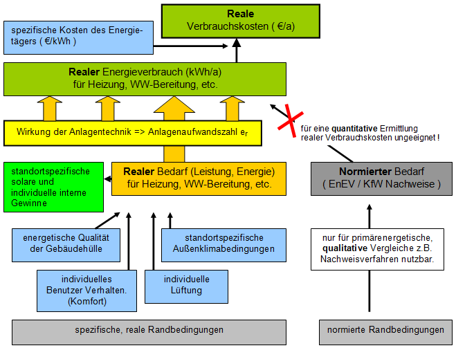

    @ Fabian: Du könntest daraus aber zumindest mitnehmen, dass man den realen Energieverbrauch (und Ertrag) aus den verschiedenen Anlagenquellen in kWh beziffert und nicht in "zahlt sich auf 20a sowieso ab, deswegen kostet das nix" bewertet. Dafür ist die Folie zumindest zu gebrauchen.
