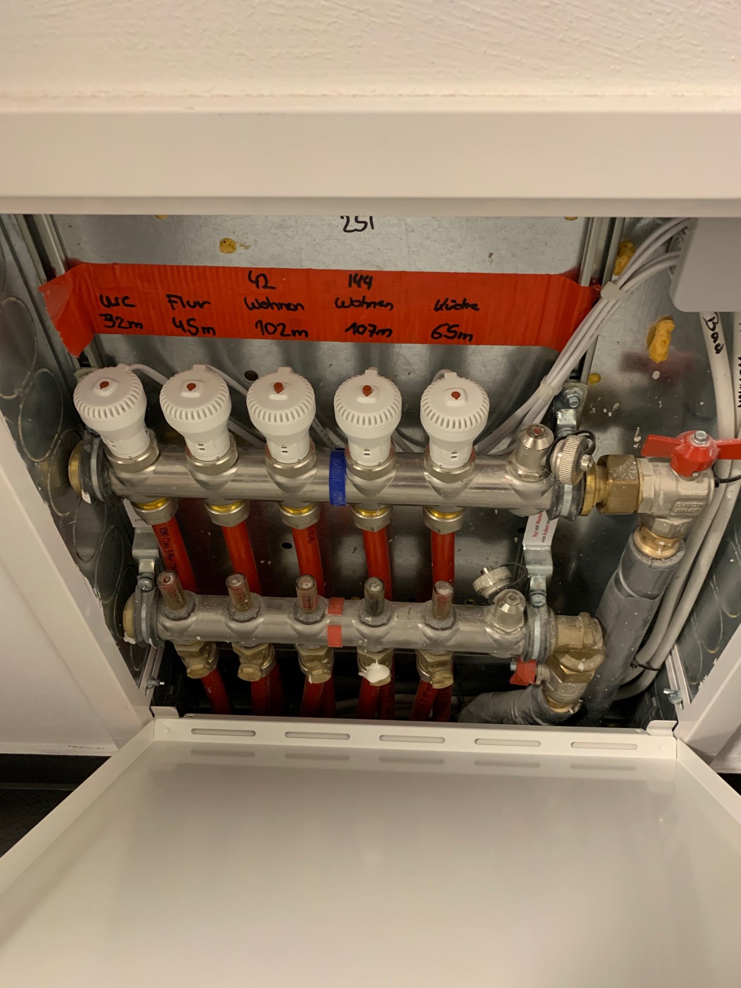

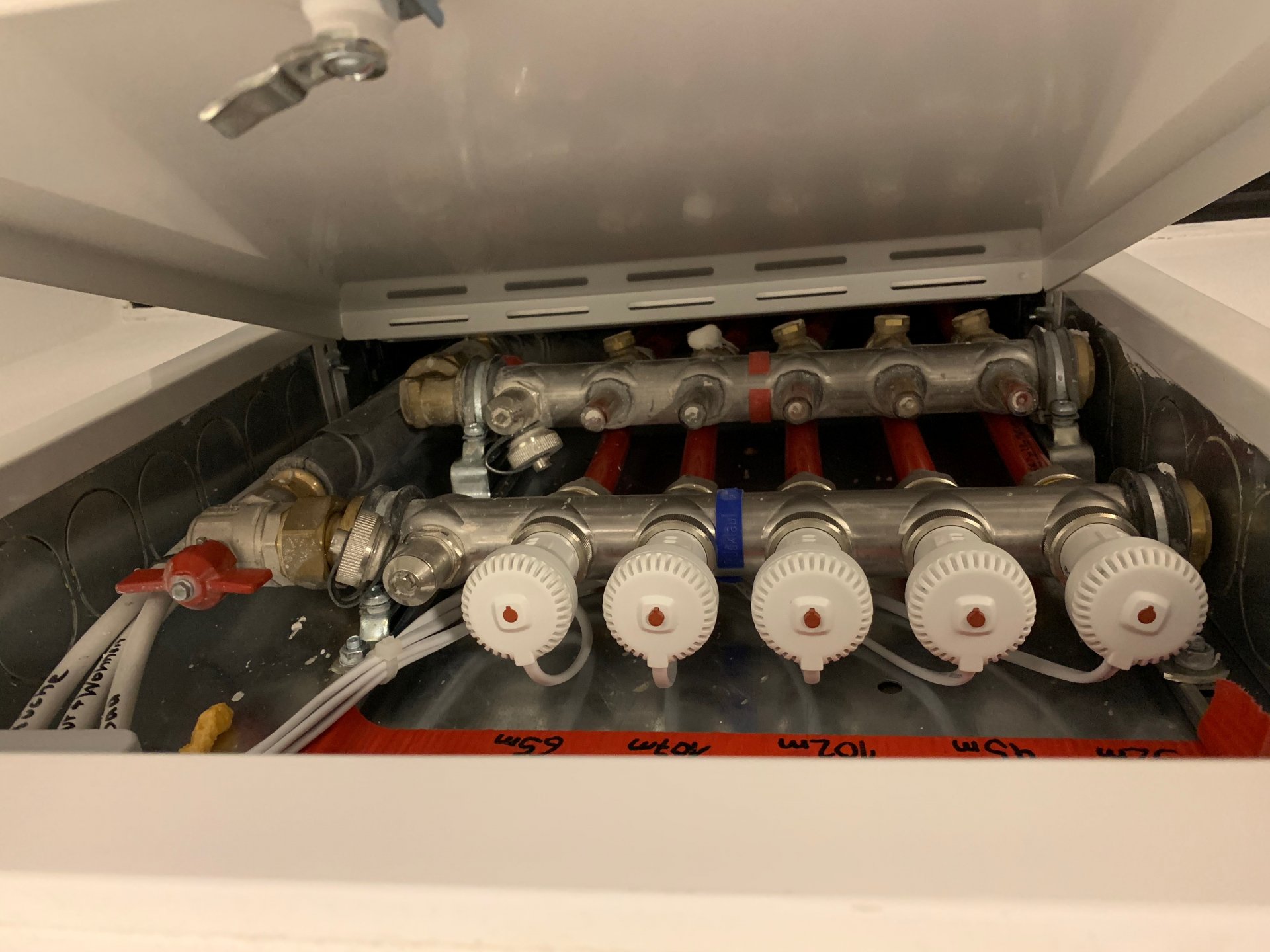

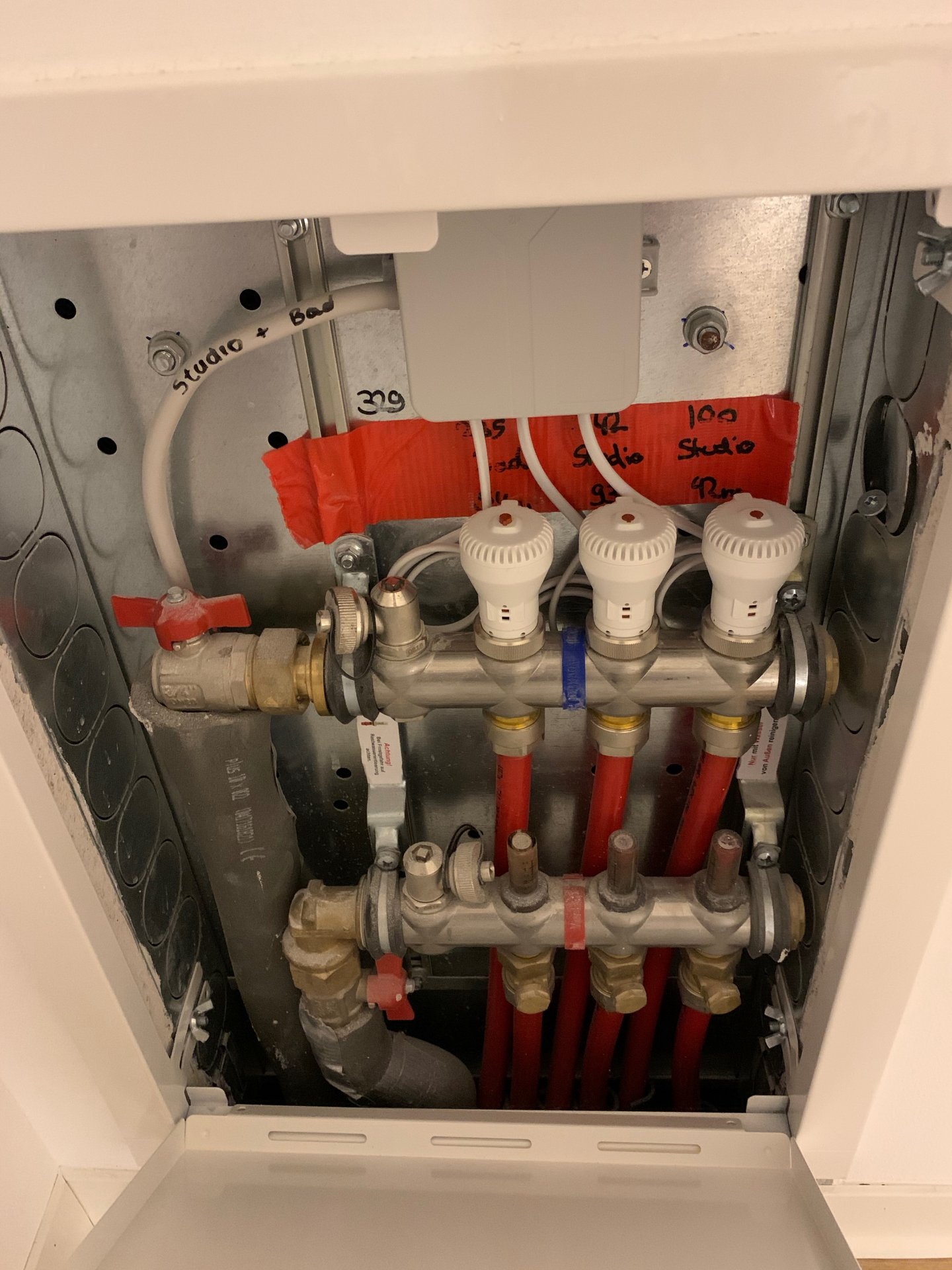

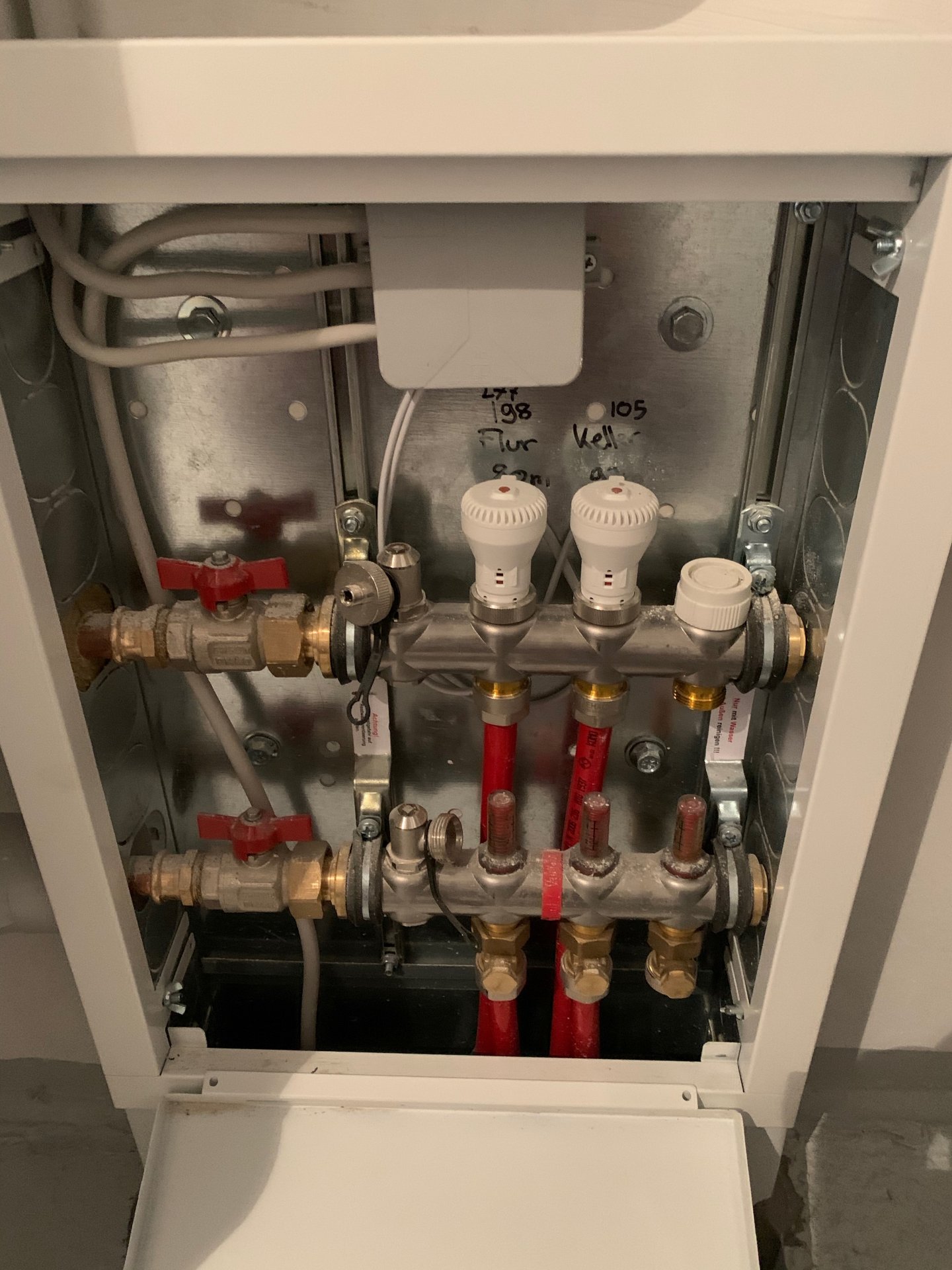

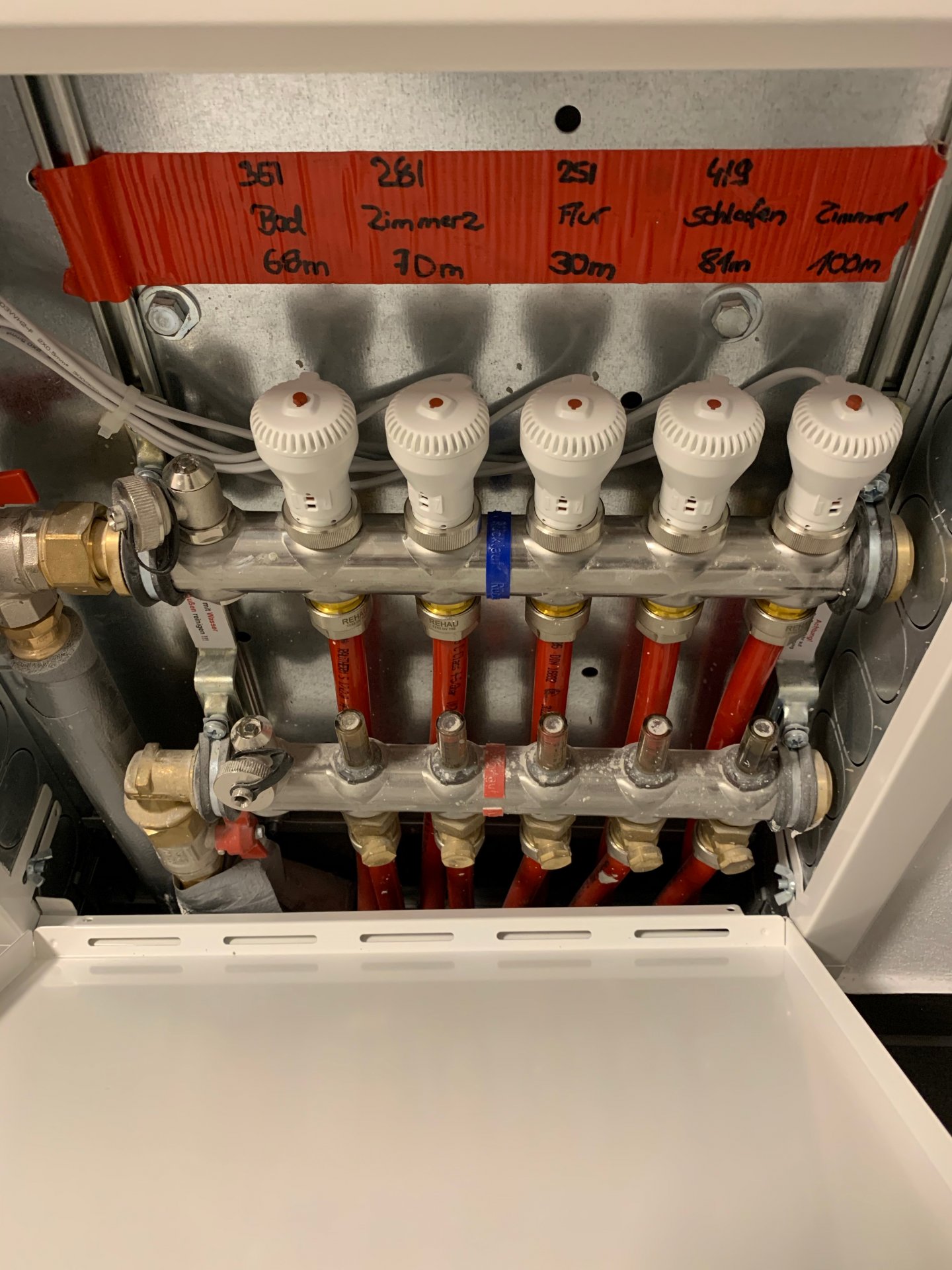

  13. #93 Fabian Weber, 14.11.2019
    16.047
    6.317
    Genau mach es selbst, Bilder von den Heizkreisverteilern wären ein Anfang.

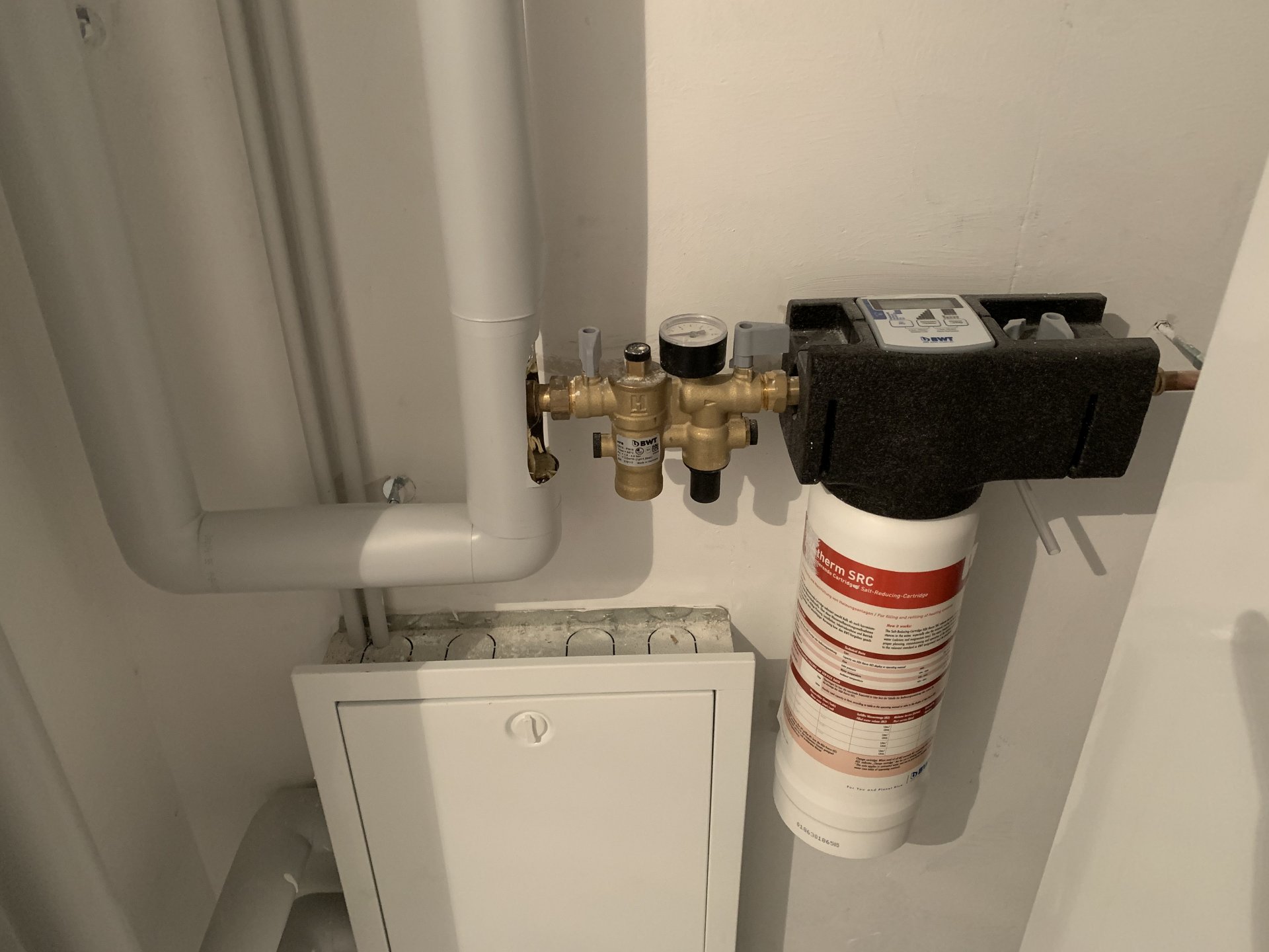

    Ich habe Video1 von oben angeschaut und bin darauf auf das Video gestoßen:
    Da bin ich gerade dran, kam halt Schritt 1 Heizlast berechnen.

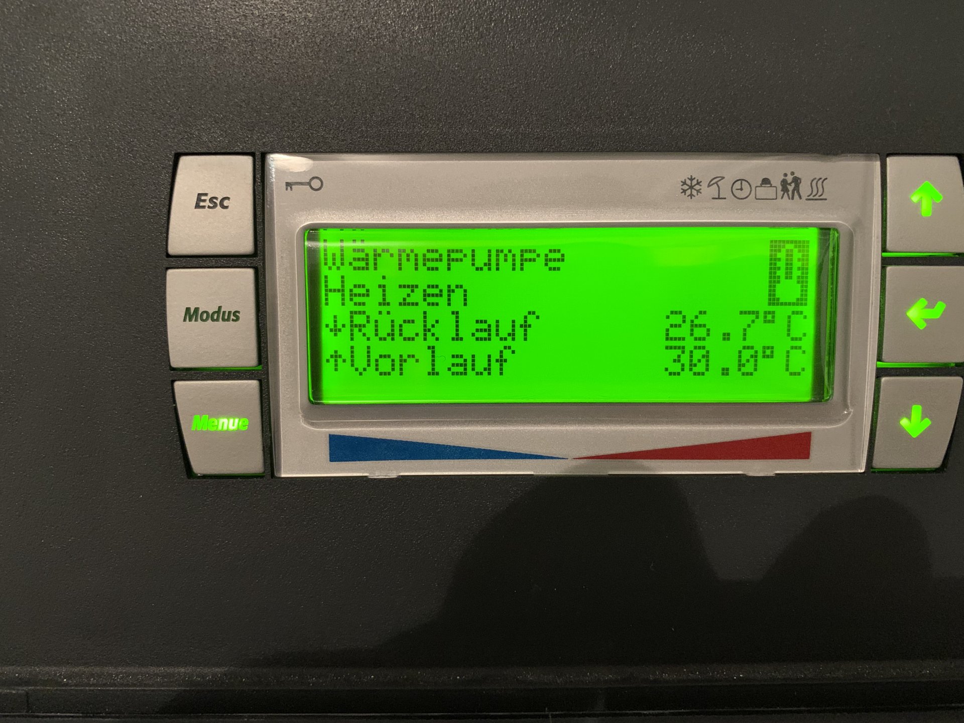

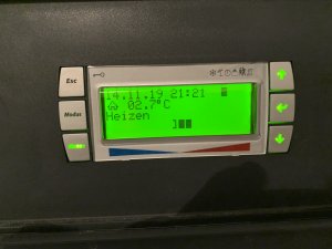

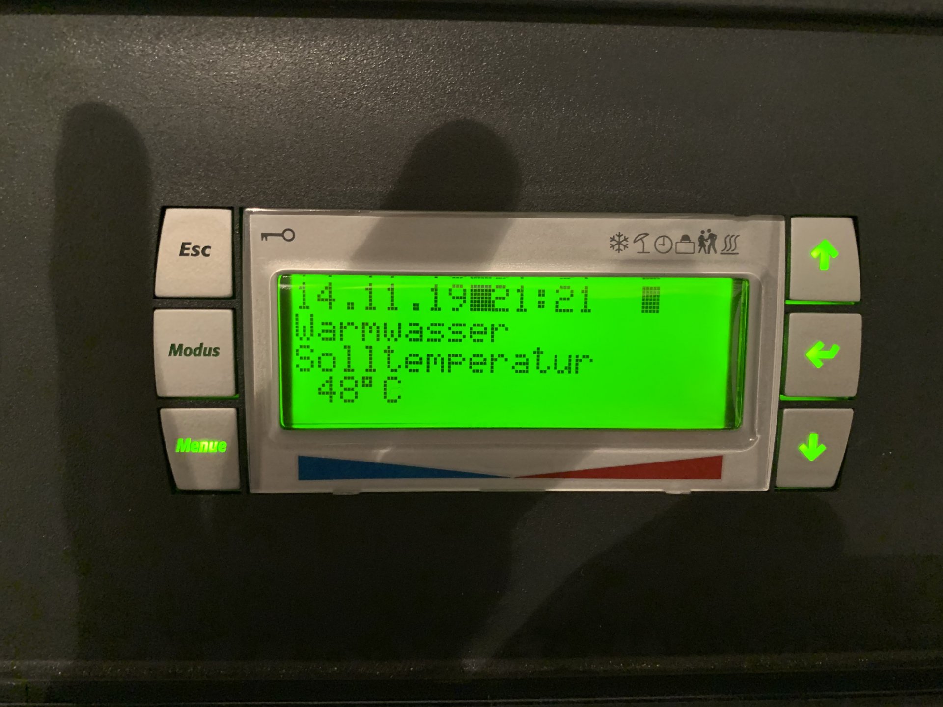

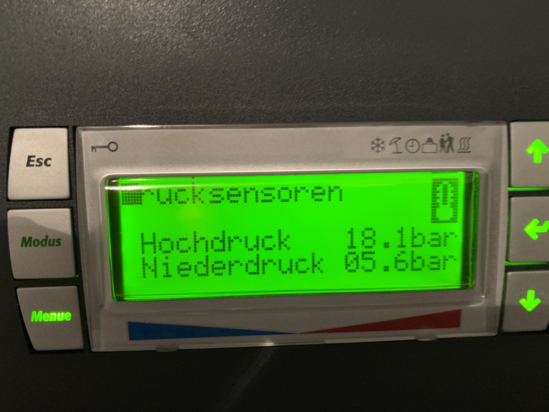

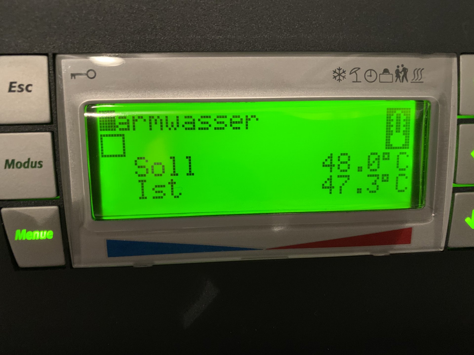

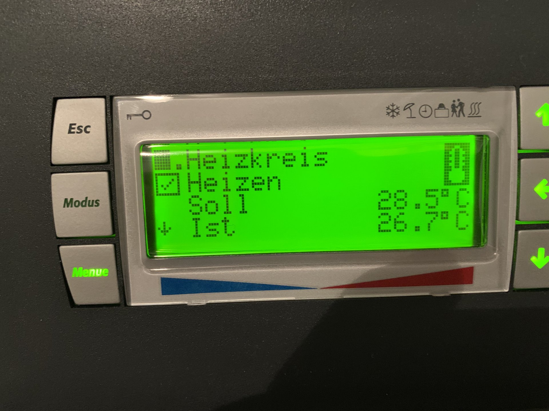

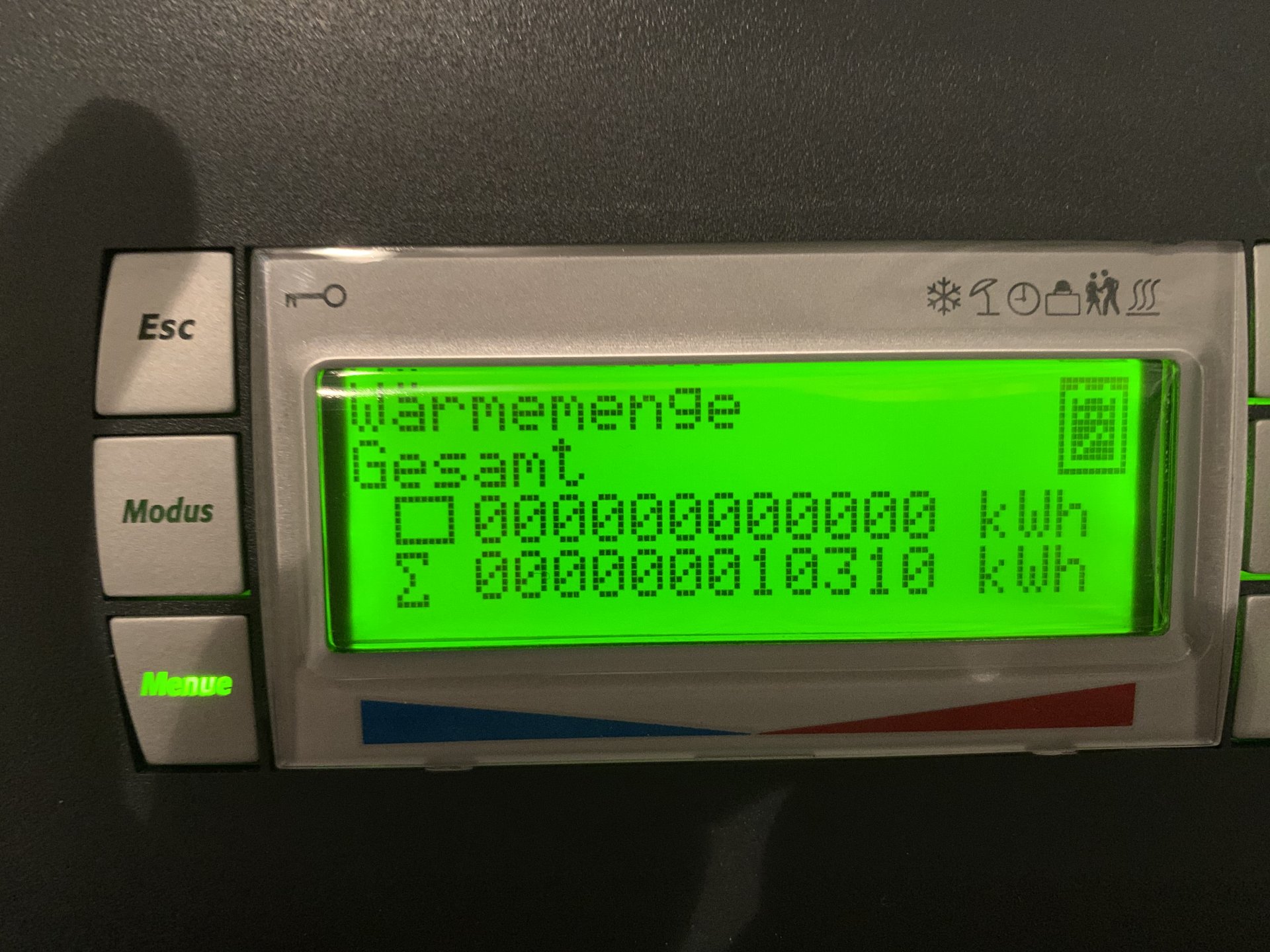

    Hier mal noch so ein paar restliche Einstellungen von der Wärmepumpe.
    Soll ich im 1. Schritt eigentlich dann nicht mal alle ERR komplett aufdrehen und schauen was ich für eine Temperatur in den Räumen aktuell habe?
    Also wenn ihr Empfehlungen Tips/Links/Anleitungen/Videos zum nächsten Schritt habt, immer gerne

    Mhm hier wird es auch darüber gemacht:
    Also der Durchfluss ist auf jeden Fall unterschiedlich eingestellt, dass seh ich an den Ventilen. Wie würdest du denn nun den Durchfluss herausbekommen?

    Indem ich mir die Durchflussröhrchen anschaue?
  20. #100 SirWayne, 15.11.2019
    SirWayne
    SirWayne
    07.08.2018
    594
    67
    Ja die sehe ich, aber woher weiß ich was der richtige" Durchfluss ist bzw. was ich da einstellen muss?
    Sorry aber ich verstehe dann leider nicht so ganz was ich als Nächstes prüfen/machen soll.
    Ich hab die Längen und die Durchflussröhrchen die kann ich auch mal posten
    Nochmal die Frage soll ich erstmal alle ERR auf die höchste Stufe stellen und schauen, was für Temperaturen ich erreiche? Glaub der Heizungsbauer hat damals Stufe 4 gesagt, weil da der "ideale" Durchfluss wäre
