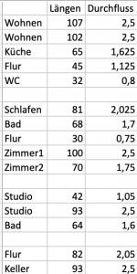

    Moin Moin,
    An den Durchflussröhrchen sind Liter-Angaben. Wenn die Heizungspumpe aktiv ist, dann werden dort Liter angezeigt. Durch vorsichtiges Drehen an den Glasröhrchen (nicht am Glas anfassen!) kann man mehr oder weniger Liter durchlassen.
    Alle Kreise über 90m bekommen erstmal vollen Durchfluss.
    Alle anderen Kreise werden dazu proportional eingestellt.
    Beispiel 100m = 2,5L => 50m = 1,25L => 30m = 0,75L
    Kein Kreis bekommt weniger als 0,25L.
    Das ganze geht wie Du schon richtig gemerkt hast, nur bei voll aufgedrehten Raumreglern.

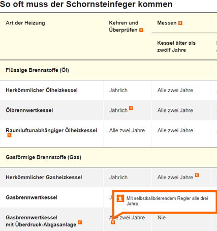

    Seit wann kommt der schwarze Mann bei Gas nur alle drei Jahre? Einmal jährlich ist vorgeschrieben...
    Und 33 Euro wäre schon extrem günstig - normal liegst bei um die 50...

    Dann schreib ich mir nachher mal alle Längen raus und schreib mal den Durchfluss hier rein, ob ich es richtig verstanden hab.
    Dann nochmal kurz die Frage, wenn ich jetzt alle aufdrehe geh ich im schlafzimmer und im kinderzimmer wahrscheinlich ein, weil ich überall 23-24 Grad habe :D.
    Soll nicht erstmal den Balken mit der Vorlauftemperatur eins runterdrehen?

    Alle Regler voll auf und dann alle Räume messen und entsprechend einregeln.
    Was natürlich initial hilft: Wenn Du eine rausmweise Heizlastberechnung hättest, könntest Du mit den Rohrlängen die Durchflussmengen einstellen. Aber das hast Du ja nicht - also ausprobieren :).
    Ich hatte eine, wo aber größere Rohrabstände berechnet wurden - ebenso habnen die Rohrlängen in der Praxis nicht immer gepasst. Somit auf Gusto grob eingestellt, gemessen und dann wieder optimiert.

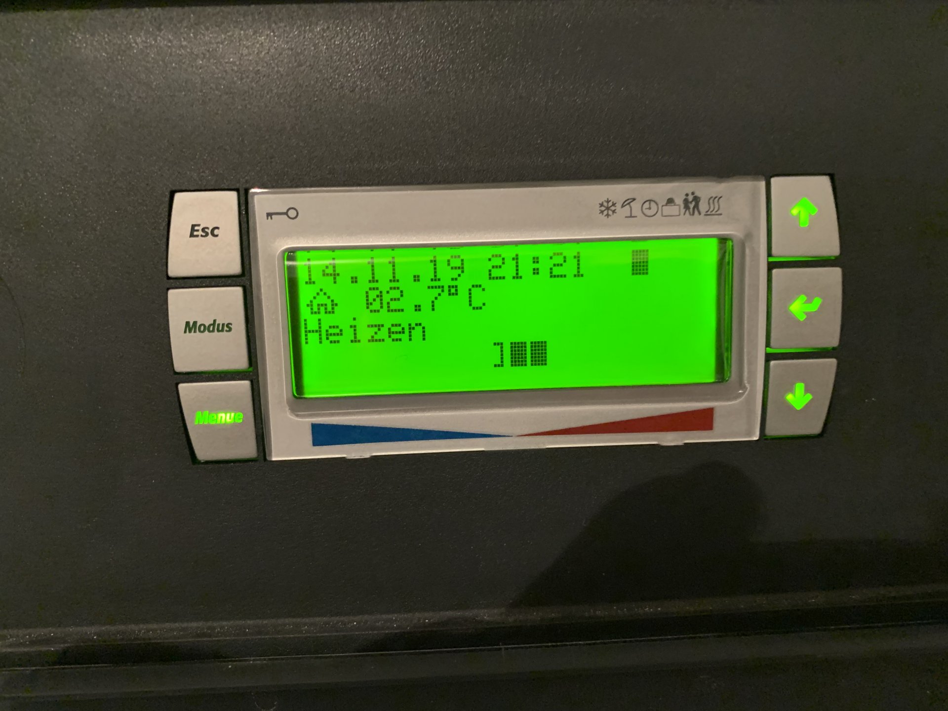

    Was passiert wenn ich jetzt die Heizkurve Bild 4 (IMG_7688.jpeg) ändere, dann werden alle Räume relativ kühler?
    Weil da ist die Frage, ob ich bevor ich alles einstelle die Balken nicht erstmal auf 0 setze?

    da liegst Du falsch, musst Dich besser informieren :D. Überdruckanlage mit selbstkalibrierendem Regler...ist Standard bei modernen Geräten.
    Hocheffizienzpumpen und ja: ~100-110 kWh el aufs Jahr für Heizung und ST; habe einen Zwischenzähler für beide.
    Wartung fällt bei WP und Gas + ST an....wenn man denn will.

    Dann nochmal kurz zur Vorlauftemperatur und der aktuellen Einstellung der Wärmpepumpe soll ich da jetzt vorab schon mal was ändern, bevor ich alles aufdrehe?

    Theoretisch schon, praktisch wird jetzt ein einzelner Raum bei minimaler Veränderung nicht gleich das ganze System einstürzen lassen, also kein Problem.
    Das ist ja das Ziel, dass Du die Heizkurve so niedrig wie möglich und so hoch wie gerade nötig einstellst. Du senkst also die Heizkurve bis es Dir im Wohnzimmer zu kalt wird und hebst diese wieder ganz leicht an. Immer schön min. 12 Stunden warten bis es weiter geht.
    Das mit dem Balken verstehe ich jetzt nicht.
    Die Durchflüsse sehen, wenn man den Dreisatz macht, eigentlich ganz gut aus. Diese sind alle 0,1L zuviel gegenüber dem längsten Kreis, das würde ich aber erstmal nicht ändern.
    Anpassen würde ich höchstens das Schlafzimmer auf 1,7L damit es dort nicht so warm wird.
    Hast Du ein Infraotthermometer? Dann könntest Du die Rückläufe checken, ob dort ein übermäßig warmer Kreis dabei ist. Dieser müsste dann noch gedrosselt werden.
    Du könntest im nächsten Schritt noch die einzelnen Raumtemperaturen beobachten und dann feinjustierten.
    Grundsätzlich mit dem drosseln sparsam sein, da möglichst viel Umlauf benötigt wird.

    Ja in Bild 4 siehst du ja das der Heizi schon rumgespielt hat und die Wärmepumpe hochgestellt hat. Ursprünglich waren da keine Balken. Darum die Frage ob ich die das wieder zurückstellen soll. Siehst die Vorlauftemperatur ist ja schon ziemlich hoch mit 30 Grad.
    Soll ich dann Bad und Wohnzimmer ein wenig höher drehen wenn ich es dort wärmer haben möchte?
