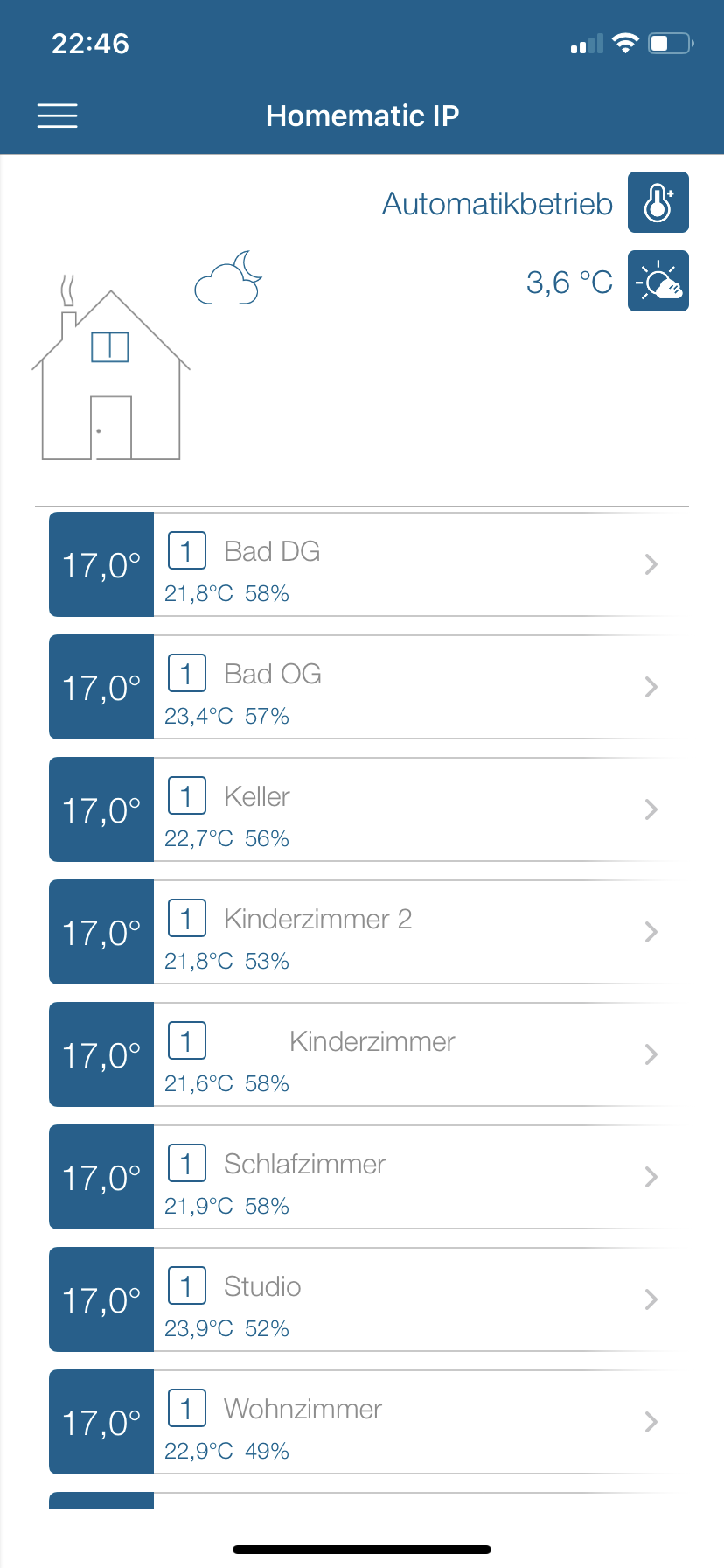

    Okay erstes Fazit, ich bin verwirrter wie davor nach den ersten 4h. Aber eins nachdem anderen ;)
    Also seit 4h sind alle ERR aufgedreht auf 6:
    Ich merke in jedem Zimmer die FBH ist an, dass war davor auf jeden Fall nicht so. Teilweise fühlt es sich sogar richtig heiß an.
    Die Temperaturen hab ich mal in Bild 1. Die 17 Grad links einfach ignorieren die kann man in der App leider nicht ausstellen.

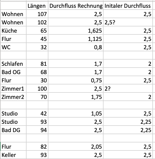

    Die Durchflusswerte weichen doch stark von denen ab, die du vorgeschlagen hast. Ich habe die mal gegenübergestellt siehe Bild 2.
    Also viel verändert wurde erstmal nicht vom Heizungsbauer.

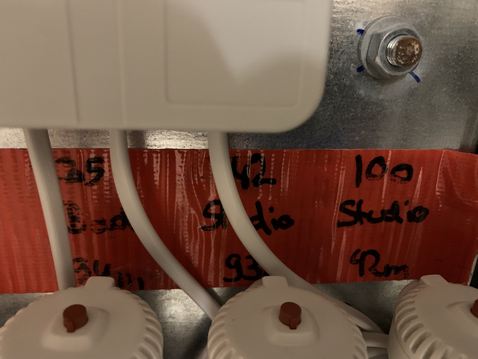

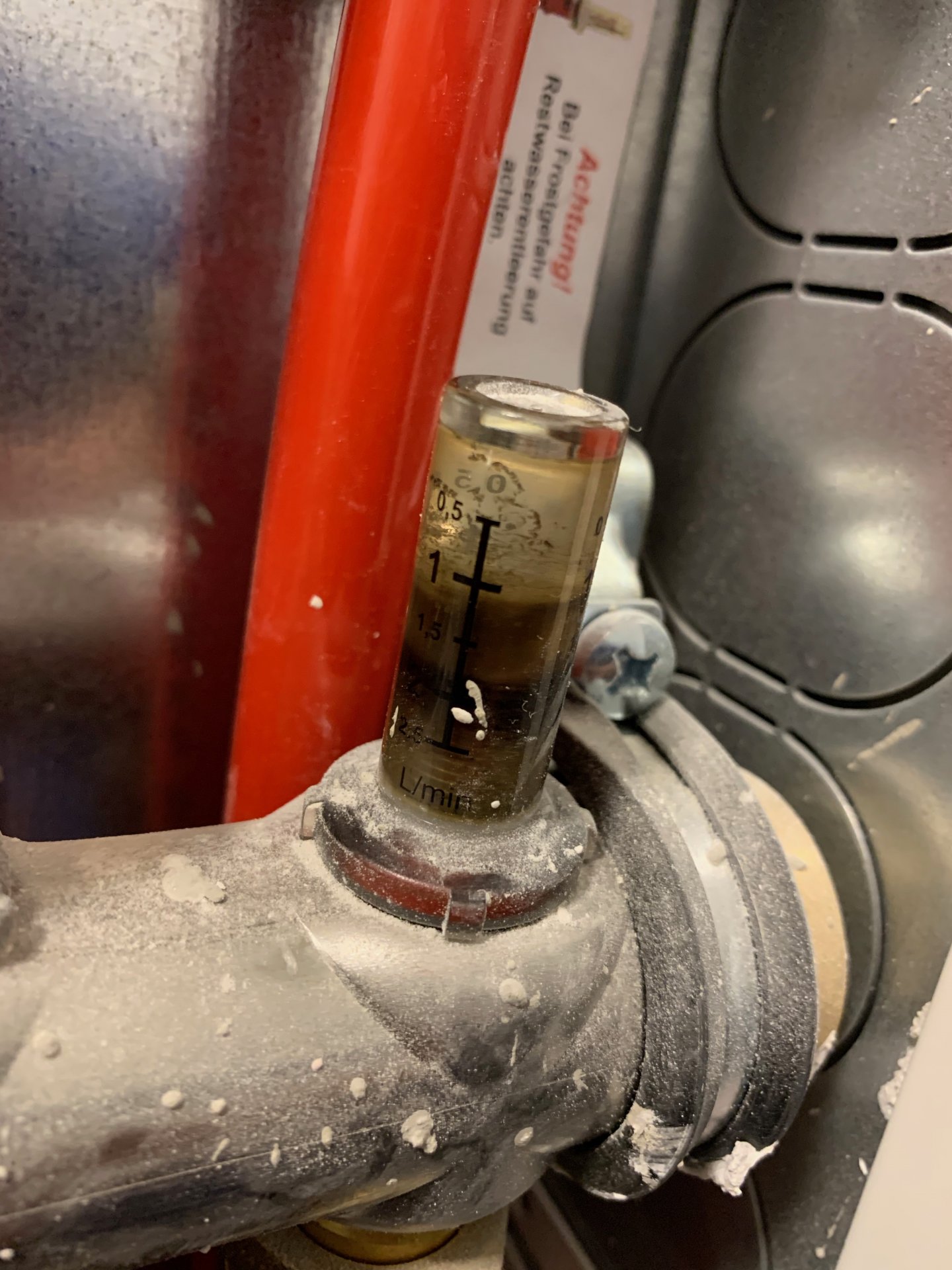

    Da wo ich die 2 Fragezeichen habe, konnte ich die Werte nicht ablesen. In Bild 3 sahen die Werte so aus, ich nehme an das sind 2,5. 2 Werte waren so schwarz wie auf Bild 4. Was mache ich da?

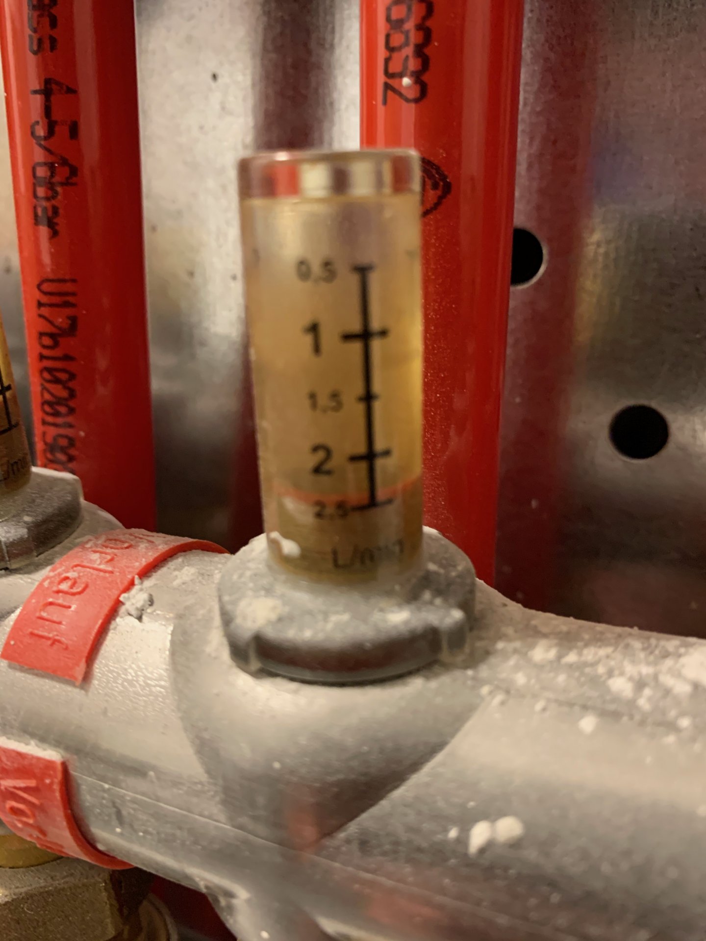

    Oben im Studio ist eine Länge noch unleserlich geschrieben siehe Bild 5. Ich habe es mal auf 42m interpretiert. Weißt du was die 100 und die 142 (sieht man im Bild nicht ganz genau) über den Meterangaben sein sollen?

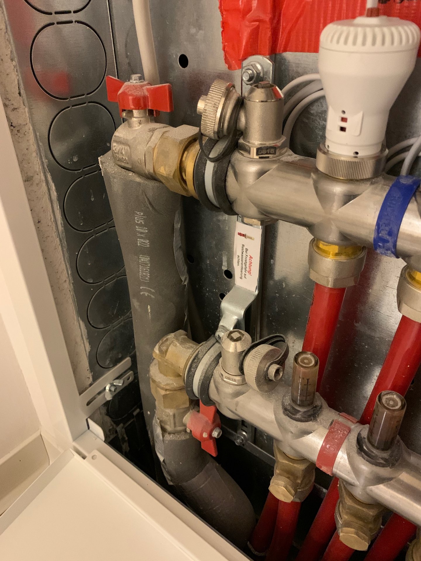

    So und dann die letzte (dumme) Frage für heute Abend ;)
    Was soll ich genau abschrauben und ein Bild machen?
    EDIT: Ahhh und der Verbrauch ist drastisch erhöht. Ich habe jetzt fast 60 kwh verbraucht im Gegensatz zu gestern.

    Viel zuviel Durchfluss auf den ersten Blick in allen Räumen - sind ja quasi alle auf Anschlag.
    Und ich würde auch die Heizkurve senken - dafür müsste man aber mal wissen, wie die bei Dir aufgebaut ist. Also Anleitung lesen...
    Ich hab jetzt bei 4 Grad AT 27 Grad Soll...
    BTW: Wie oft taktet sie am Tag derzeit?

    Hey na das sind ja mal Werte, da hat sich wohl doch niemand Gedanken gemacht:)
    Beispiel: Dein Studio hat 42m und müsste also nach dem Dreisatz 1,05L haben, da rauschen aber 2,5L durch. Dadurch ist da auch so warm. Dein WC muss ja gerade glühen:)
    Wir müssen also die berechneten Werte einstellen, dafür aber mal bitte einer dieser weißen Stellmotoren an der geriffelten Ringmutter abschrauben und dann bitte den kleinen Stift fotografieren.
    Was die anderen Zahlen bedeuten, kann ich Dir auch nicht sagen, ist aber erstmal uninteressant.
