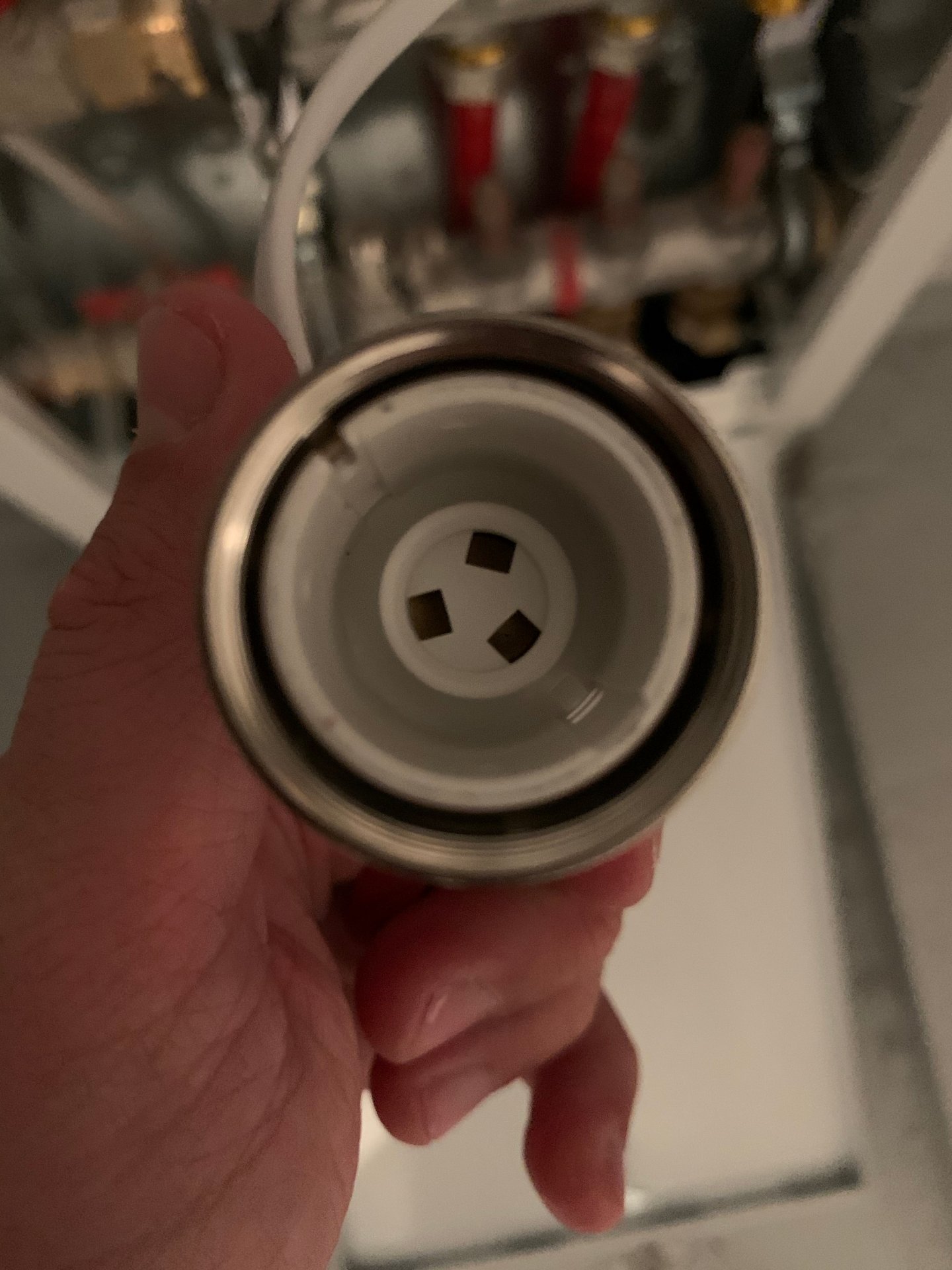

    Ja ich glaube da kann man auch noch an der Pumpe stellen, das aber später.

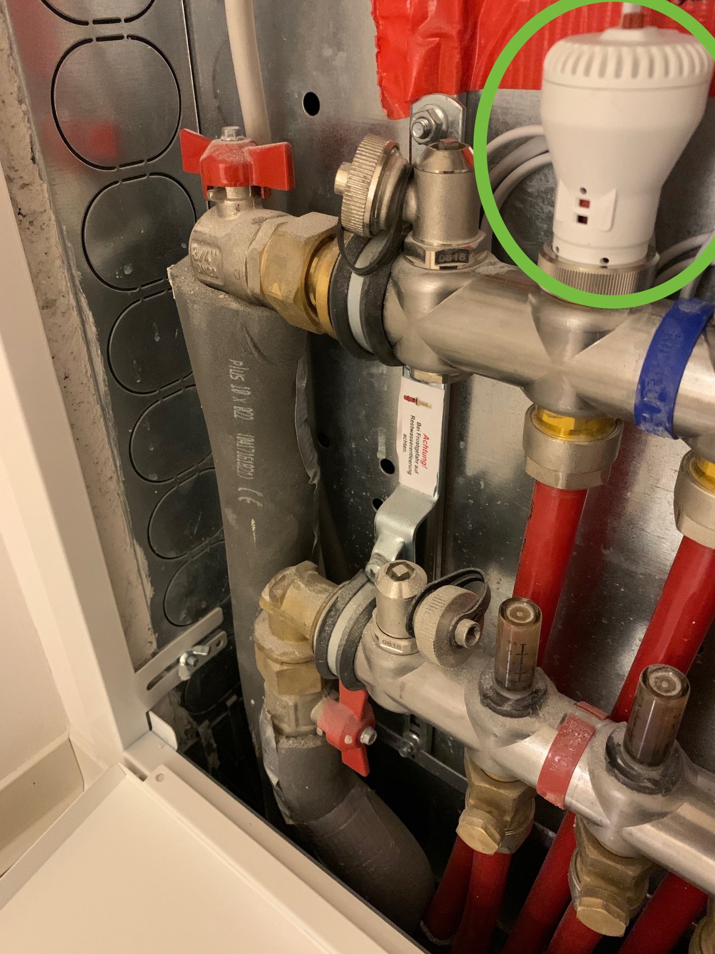

    @SirWayne schau mal, ob es bei Dir sowas wie Heizkurve Mischerkreis oder Heizkreis oder so gibt.
    Nach dem Pufferspeicher sitzt bei Dir bestimmt ein Mischer mit einer Pumpe, diese wollen wir regulieren. Welches Fabrikat ist Deine Wärmepumpe nochmal?

    Bisher bist Du Vollgas (voller Durchfluss) gefahren und hast die Geschwindigkeit mit der Handbremse (Raumthermostate) geregelt.
    Ab jetzt wollen wir cruisen (richtige Heizkurve etc. finden).

    Meinst du das Teil? Und der Stift der oben rausschaut?

    Ja das ganze weiße Teil abschrauben unten ist ein geriffelter Ring. Entweder von Hand oder ganz leicht mit einer Zange.

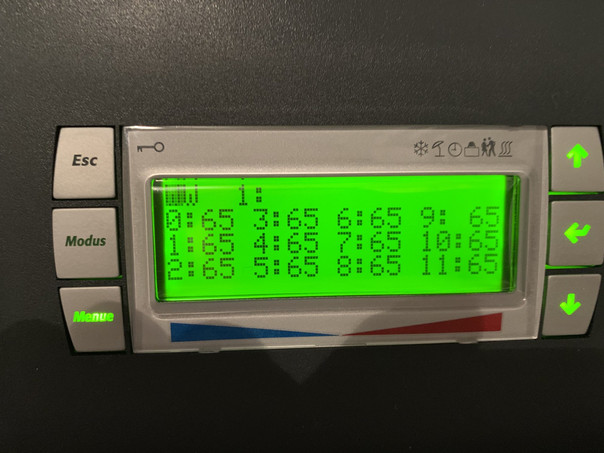

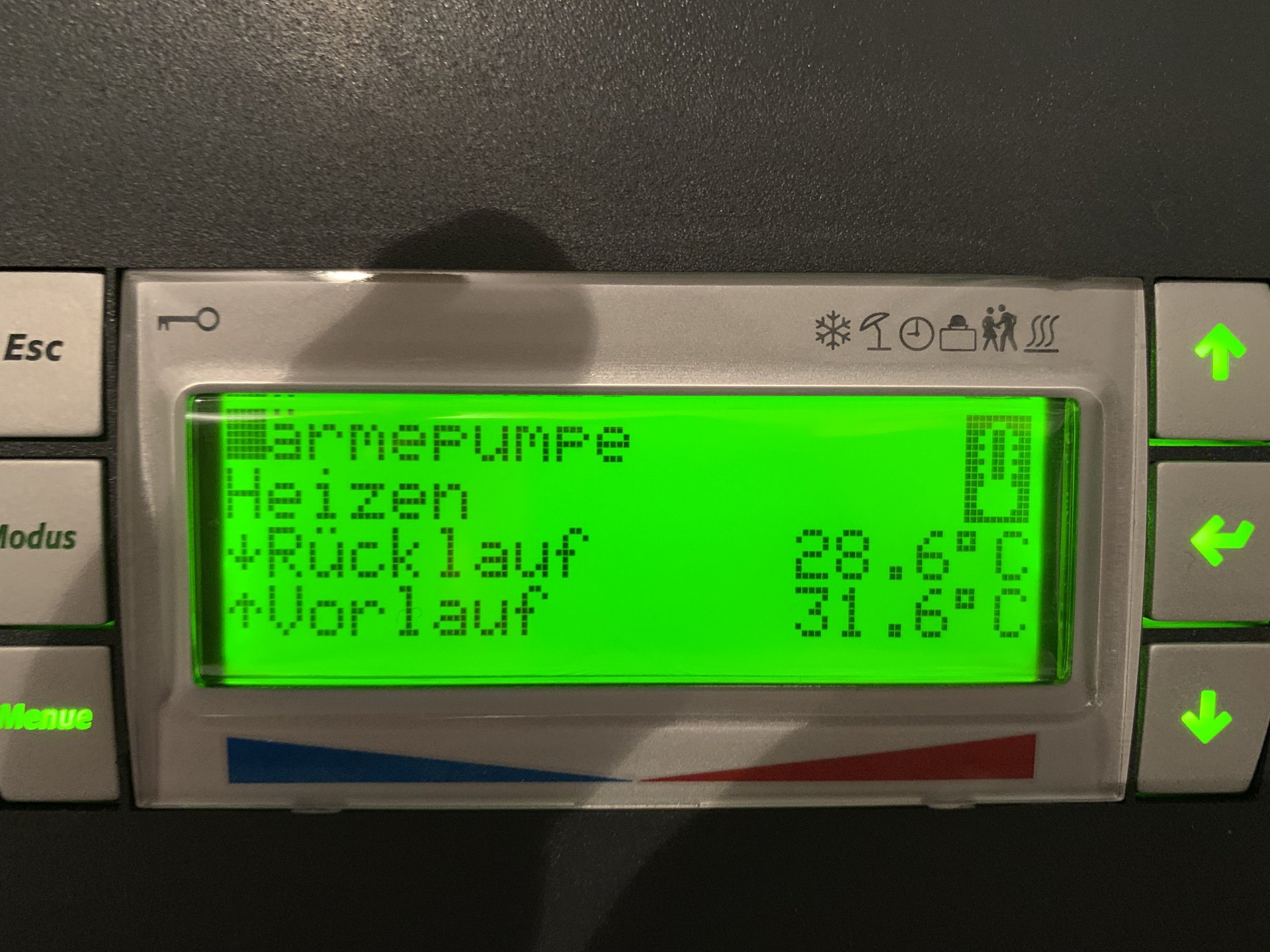

    @Lexmaul
    wie gesagt sorry ich weiß nicht ganz welche Anleitung du genau meinst, weil die Bedienung der Wärmepumpe ist bisher noch ein Rätsel.
    Das Manual wo ich vorliegen habe ist das hier:
    https://www.weishaupt-ag.ch/produkt...aermepumpen-zur-innenaufstellung/infomaterial
    Wärmepumpenmanager, wie ich da die heizkurve genau einstelle, suche ich auch noch, bisher kann ich nur Balken verschieben.
    Bei Betriebsdaten anschauen sehe ich nur folgendes: Aber einstellen ist da nix

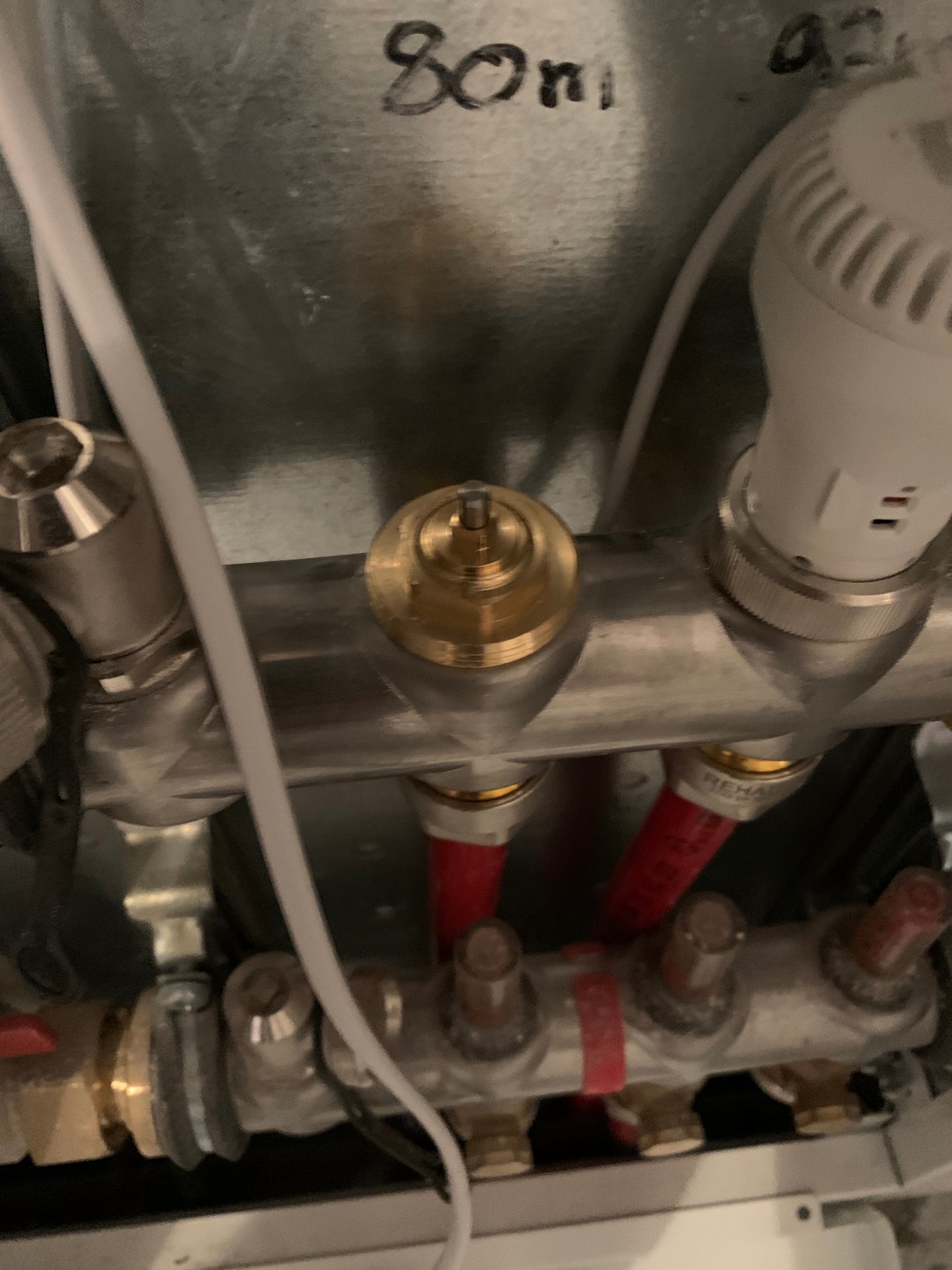

    So und zu guter letzt ich find den Pin leider nicht den du meinst

    Ja dacht ich mir schon ich such die ganze Zeit ob man einen Expertenmodus freischalten kann.
    EDIT: Ah ich hab noch eine Bedieungsanleitung für den Installateur.
    Die Balken bedeuten 1 Grad Heiztemperatur erhöhen/verringern

    Doch auf dem Foto auf dem Heizbalken, also nicht die abgeschraubten Teile:) Der PIN ist von einem kleinen Vierkant umgeben.
    Dreh mal diesen Vierkant beim WC-Kreis weiter rein und beobachte das Glasröhrchen. Der Durchfluss müsste weniger werden.

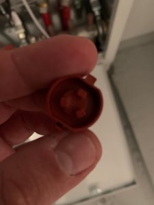

    Da der Pin und Vierkant

    Ahhhhh jetzt, ja mit nem Vierkantschlüssel hat es sich endlich bewegt mit der Hand ging nicht.
    Also ich habe mal ein Balken weggenommen bei der Wärmepumpe, dann ging Sie direkt aus.
    Okay nächster Schritt ist alle Gläschen wie oben in der Excel Tabelle vorgeschlagen einzustellen?
