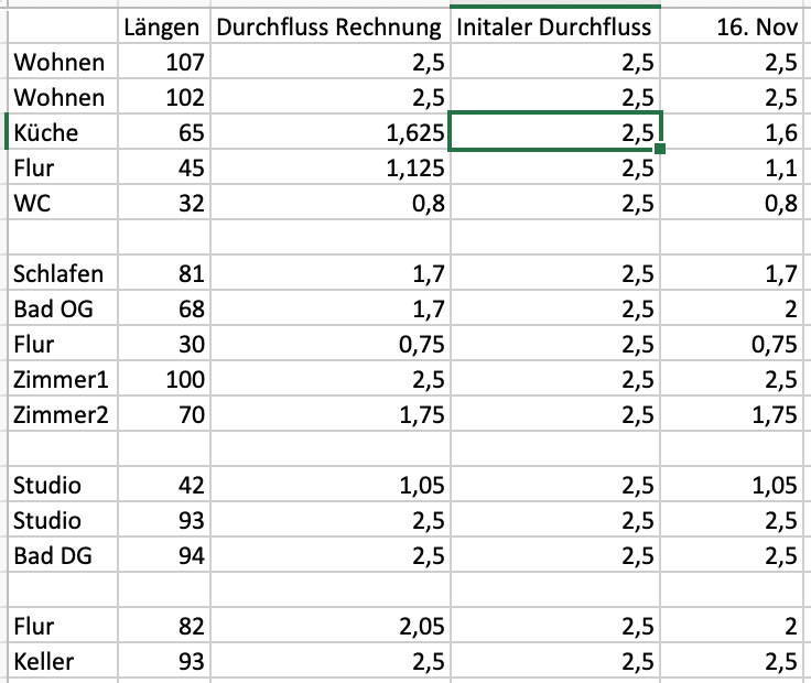

Diskutiere Verbrauch und Einstellungen Wärmepumpe im Heizung 1 Forum im Bereich Haustechnik; Ahhhhh jetzt, ja mit nem Vierkantschlüssel hat es sich endlich bewegt mit der Hand ging nicht. Und gab es dann auch eine Veränderung am...
Status des Themas:
  1. #161 Fabian Weber, 16.11.2019
    15.844
    6.187
    Und gab es dann auch eine Veränderung am Glasröhrchen? Wenn nicht geheizt wird stehen vielleicht alle Pumpen still. Kann also sein, dass alle Glasröhrchen gerade nix anzeigen. Dann bitte auch nicht rumstellen.

    Ja ich habe im Keller das Röhrchen Testweise verstellt von 2,5 auf 1,5.
  4. #164 Fabian Weber, 16.11.2019
    15.844
    6.187
    Super, also morgen dann mal alle Röhrchen nach Berechnung, dann beobachten wir weiter.

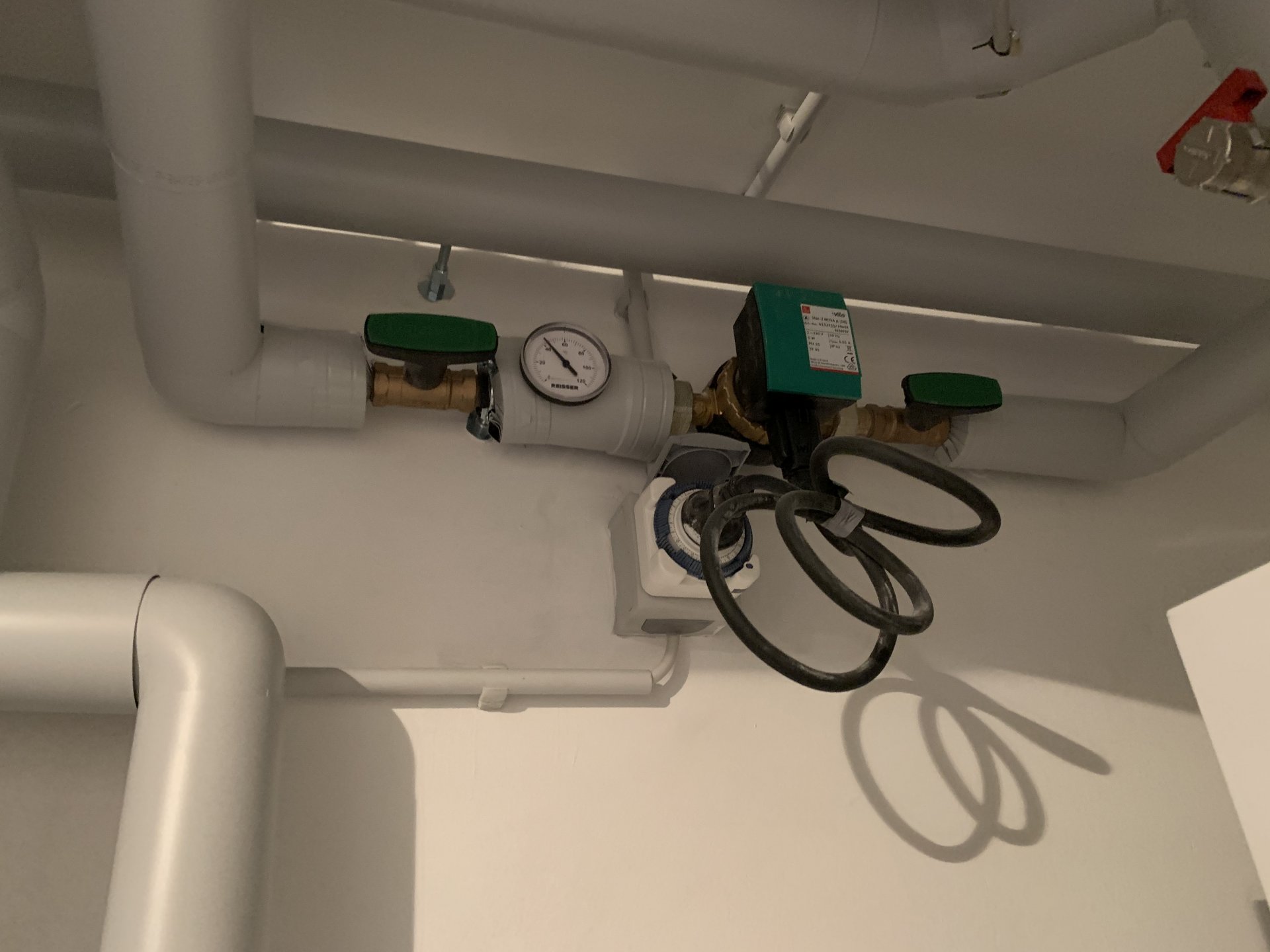

    Meinst du eigentlich das hier? Da sitzt direkt nachdem Speicher...
  7. #167 Fabian Weber, 16.11.2019
    15.844
    6.187
    nee das ist sicherlich die Zirkulationspumpe fürs Brauchwasser, da kannst Du aber an der Zeitschaltuhr auch gleich mal was sinnvolles einstellen. Also 1/2 Stunde morgens vor Badbetrieb und Abends analog oder wie es eben bei Euch so ist.
    Alles andere sitzt bei Dir im Superspeicher versteckt, haste ja selbst gepostet das Datenblatt.

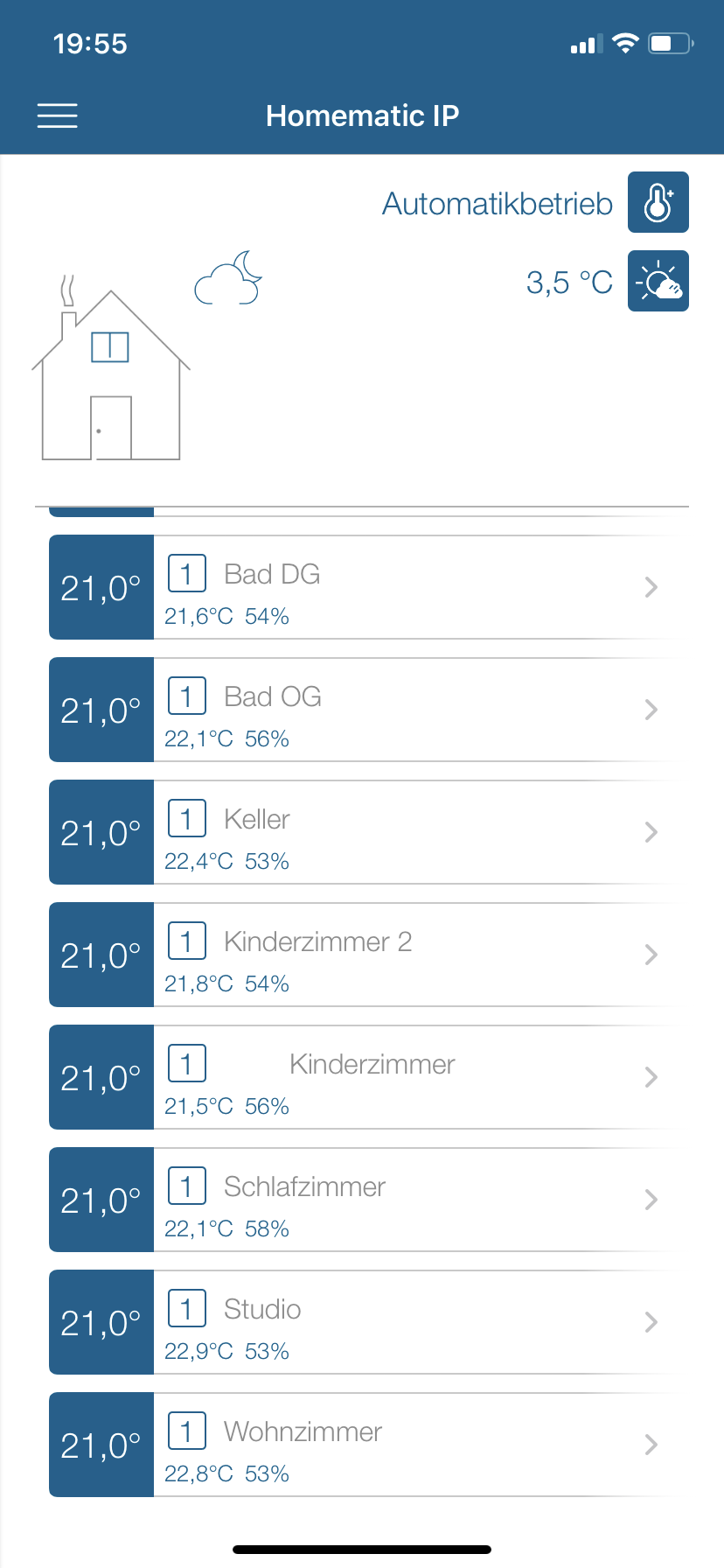

  11. #171 SirWayne, 16.11.2019
    SirWayne
    SirWayne
    07.08.2018
    592
    65
    Natürlich scheint heute die Sonne ;)
  12. #172 SirWayne, 16.11.2019
    SirWayne
    SirWayne
    07.08.2018
    592
    65

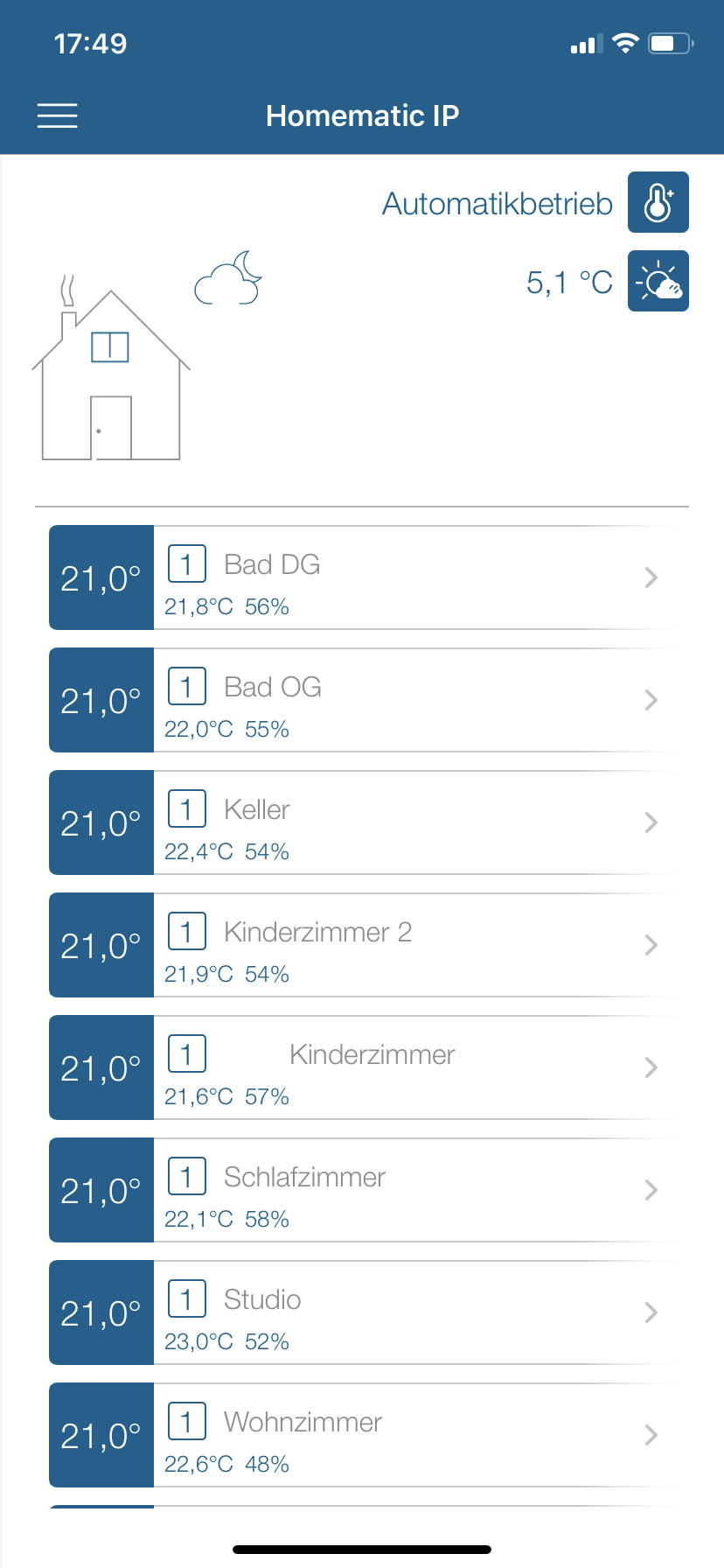

    So neue Raumtemperaturen :).
    Verbrauch war heute ca. bei 20 kwh
      270,3 KB
      203
      272,2 KB
      212
  13. #173 Fabian Weber, 16.11.2019
    15.844
    6.187
    Und die Durchflüsse passen jetzt. Was ist denn die an der Wärmepumpe eingestellte Solltemeratur für die Raumtemperatur?

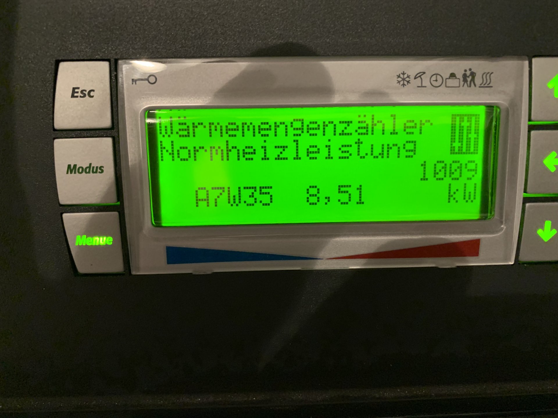

    Zu den Einstellungen, es sind einfach alle Standard Einstellungen:
    Übersicht:
    Betriebsweise: Monoenergetisch WP + Elektroheizung
    Elektroheizung: THK im Puffer Heizen
    Lüftung: Nein
    Warmwasser: Ja mit Fühler
    Konfiguration
    2. Wärmeerzeuger: Grenztemperatur Parallel -05Grad
    1. Heizkreis:
    a) Regelung über Außentemperatur
    b) minimale Raumtemperatur manuell 21Grad
    c) maximale Rücklauftemperatur 40Grad
    d) Hysterese Rücklaufsolltemp. 2.0K
    Warmwasser:
    a) Hysterese 07K
    b) Solltemperatur 48Grad
    c) Nacherwärmung Nein
    Soll ich hier schon was umstellen? Leider finde ich die Taktung nicht, jemand eine Idee unter welche Kategorie ich das finde...
  15. #175 Fabian Weber, 16.11.2019
    15.844
    6.187
    Die Grenztemperatur würde ich mal auf -12Grad setzen.
    Die Einstellung für Warmwasser finde ich gut so, könnte vielleicht noch auf 45Grad runter, musst Du ausprobieren, ob das dann noch für Euch komfortabel ist.

    Ja das Einstellen der Durchflüsse war erstmal grob. Du siehst ja, dass da noch nicht ganz die gewünschten Raumtemperaturen erreicht werden. Das wäre dann jetzt Feintuning in mehreren Durchgängen. Ab jetzt nicht mehr ändern als 0,25L pro Durchgang.
  20. #180 Fabian Weber, 16.11.2019
    15.844
    6.187
    Ist die blaue 21 an der Homematik die Solltemperatur? Dann bist Du ja jetzt noch im Durchschnitt 1Grad zu warm und könntest entsprechend den Balken am Regler weiter nach links schieben.
