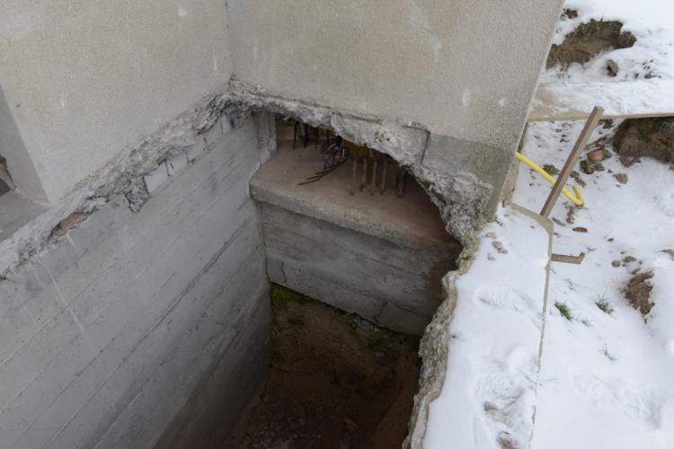

    Liebe Leute

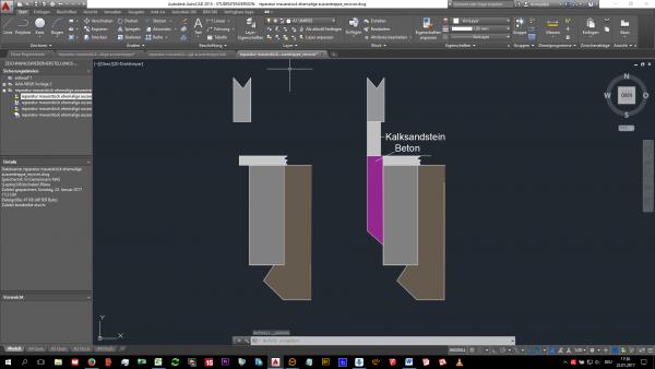

    An unserem Bau aus den Sechzigern haben wir eine kleine Aussentreppe entfernt. Diese lässt eine kleine Öffnung zurück. Siehe das beigelegte Bild.
    Die darunter liegende Grundmauer ist jedoch nicht bündig mit der Backsteinmauer oberhalb der Öffnung. Ich habs im CAD skizziert und als Screenshot beigelegt. (Linke Zeichnung).
    Die Überlappung ist minimal. Nun Frage ich mich ob ich die Grundmauer verbreitern kann wie das in der rechten Zeichnung abgebildet ist. Violett = Beton.
    die bestehende Grundmauer hat eine Oberfläche von ca. 1m2. Fragt sich nur ob das geht. Ich müsste wohl einige Horizintale Armierungseisen einlassen.
    Ich würde die beiden Mauern gerne bündig haben, damit die Perimeterdämmung und die folgende Holzfassade bündig und sauber aufliegen. Ich möchts lieber nicht über x Absätze führen.
    Ist es möglich die Betonarbeiten so aus zu führen?
    Danke und Gruss
    Michael

    wenn ich mir deine erste CAD Zeichnung ansehe,
    dann kommt es mir so vor, als ob man einen dünnen KS Stein auf den unteren "Betonriegel" aufstellen könnte.
    Beim zweiten Bild ist dieser Riegel vom neuen Beton verdeckt.
    Dünner KS + mit Dämmung im verbleibenden Versprung das ganze eben machen !?
    Es ist leider unklar ob die bestehende Wand Lasten nach unten bringt.
    Daher dient diese Lösung nur dem schließen des Loches.
    Solche Unterfangungen macht man auf Baustellten so,
    dass man schräge Einfüllstutzen in die nun freihängende Wand schläft,
    das ganze mit Bewehrung unten anschliesst, eine Schalung davorstellt
    und ausgiesst. Durch die schrägen Stutzen kann man das ganze bis
    Unterkante obere Wand füllen.
    Dort hat man aber auch einen Statiker der einem sagt ob das geht und wieviel
    Bewehrung da rein soll.

    Ja, das habe ich mir auch überlegt mit dem schrägen Einfüllstuzen. Bin nur etwas zu faul zum den Überstand ab zu meisseln :-)
    So oder so ist die Frage ob der eigentliche Vorgang des Betonierens praktikabel ist. D.h. kann er Fläche an Fläche anbetoniert werden? (Mit Armierungen in allen drei angrenzenden Wänden)
    Viel Gewicht sollte ja nicht sein auf der Mauer, da die Überresten der ehemaligen Treppe alle trägt. Der Betonriegel und die Backsteinmauer überragen sich nur ca. 20mm. Dann fragt sich ob der Riegel überhaupt bewehrt ist, weil in dem Gebäude alle Betonböden dich ich entfernt habe unbewehrt waren. In meiner Zeichnung hätte ich ihn einfach entfernt und dannach alles neu Betoniert.
