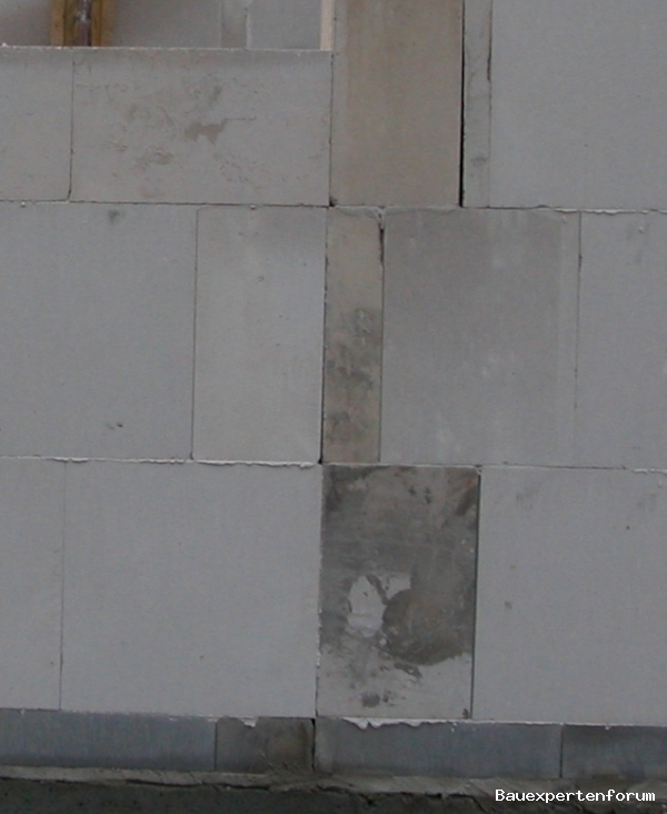

    Hallo Forum,
    ich glaube, ich habe :Baumurks auf meiner Baustelle.
    Sagt mir, dass ich paranoid bin, aber hier besteht doch definitiv null Verbund und zwar von der Kimmsteinlage bis hoch zum Fenster, oder?
    Der Bauunternehmer steht auf dem Standpunkt, das sei kein Murks, sondern bei KS Quadro durchaus nach DIN gemauert....

    Ist das eine Haustrennwand, oder wo befindet sich die Wand?

    Das ist die Außenwand.

    Wenn die andere Seite genauso aussieht, dann hat der BU schlicht die Brüstung vergessen gehabt und die nachgemauert.
    Sicher nicht schön, aber - naja - auch kein Weltuntergang.

    Puh, da bin ich ja ein bißchen beruhigt...
    Ja, die andere Seite sieht genauso aus. Ich vermute, da wir überall sonst bodentiefe Fenster haben, hat er übersehen, dass das in der Küche nicht so ist. Dann is das nicht schlimm? (kann grad ein bißchen AWG brauchen...)

    Da werd ich meinen Planer nochmal ins Gebet nehmen, zwecks Abdichtung usw. Danke für den Hinweis. :konfusius
    Der nich vorhandene Verbund ist nach eurer Ansicht also kein Mangel?

    Ok, update.
    Heute hat unser Archi sich die Bilder angeguckt, noch ein paar andere etwas "unglückliche" Lösungen entdeckt und sich daraufhin wohl in Länge und Breite mit dem Bauunternehmer gestritten.
    Ergebnis: DIN hin oder her, es ist jedenfalls nicht die Art der Ausführung, die man nach Vertrag und LV vom BU erwarten konnte. :deal
    Nach einem Tobsuchtsanfall des BU ("machen wir immer so - alles nach DIN" ja, ja...) wird nun nachgebessert. :biggthumpup:

    @Ralf so entspannt kenne ich dich gar nicht :). DIN 1053 Überbindemass nicht eingehalten.

    Im Ernst. Der Fehler ist passiert und muss behoben werden. Fürs Überbindemaß hätte der BU am fertigen MW rumraken müssen, um eine Verzahnung hinzukriegen.
    Das hätte das umliegende MW nicht besser gemacht. Und die Verzahnung wäre auch bestenfalls halbherzig gewesen, weil kein vernünftiger Kleberverbund hinzubekommen ist.
    (Oder kannst DU die Steine da allseitig mit Kleber sauber einbauen? :p)
    Die lotrechten Kräfte beschränken sich auf das Gewicht des Fensters. Selbst ein Holzfenster mit 3-Scheiben-Glas sollte diese Mauerscheibe sauber tragen können.
    Bleiben Vertikallasten, weil einer aus dem Fenster springen will und zu niedrig ansetzt.
    Meinst Du wirklich, dass einer diese Wandscheibe "mal eben" umschubst? ICH nicht.
    Aussen muss noch irgendwas dämmmässiges davor. Und innen müssen die beiden Anschlüsse halt mit Gewebe verstärkt werden.
    Hier ist mMn die Chance, bei einer fachgerechten Lösung einen grossen Schaden anzurichten, sehr wahrscheinlich und die, mit dieser Lösung auch nur einen kleinen zu bekommen, sehr gering.
    Also - AWG :D

    Herzlichen Dank für die ausführliche Antwort.
    So gesehen hätte mans auch lassen können. Jetzt wurde der fachgerecht hergestellt und ist laut Archi in Ordnung.
