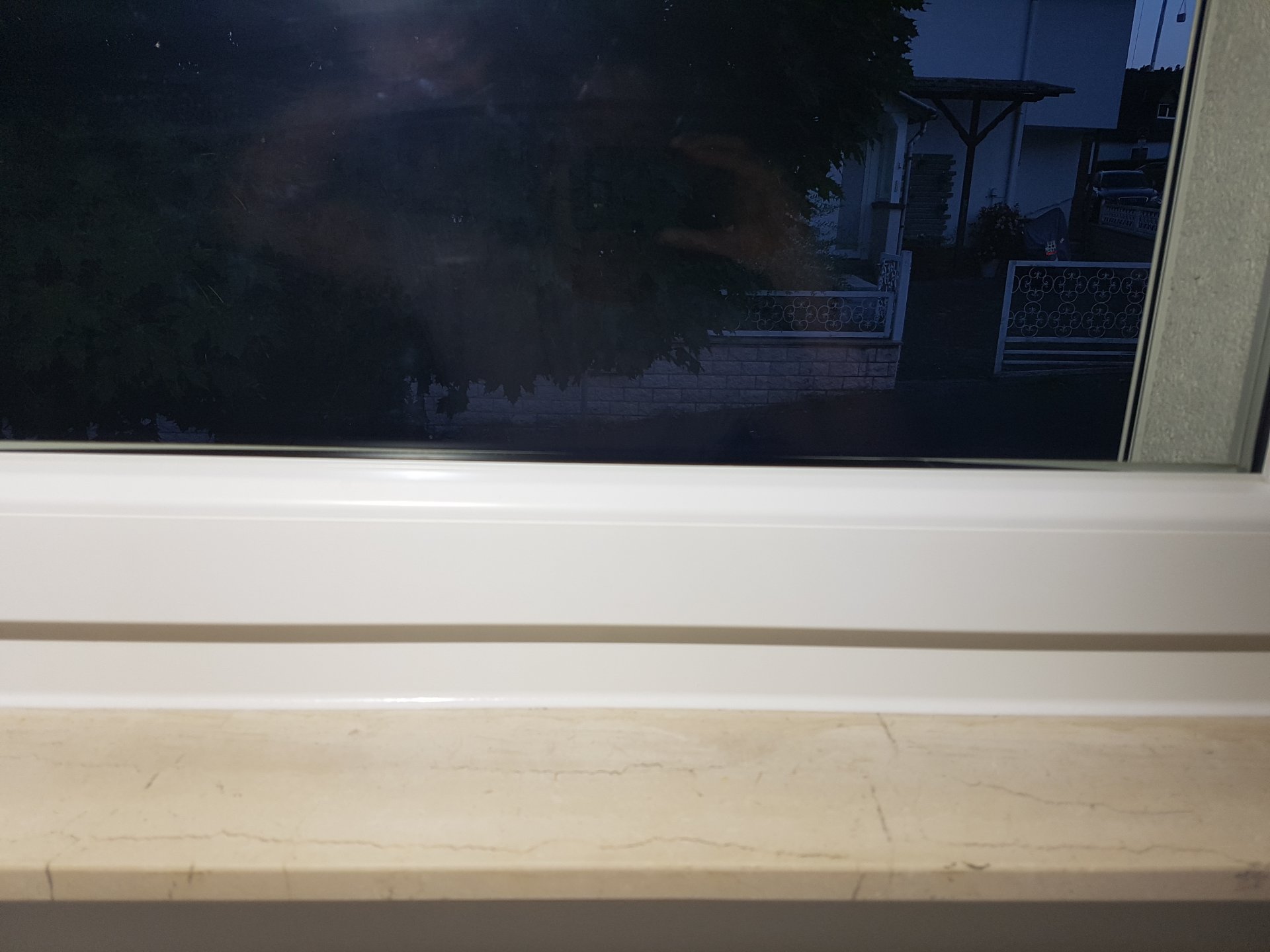

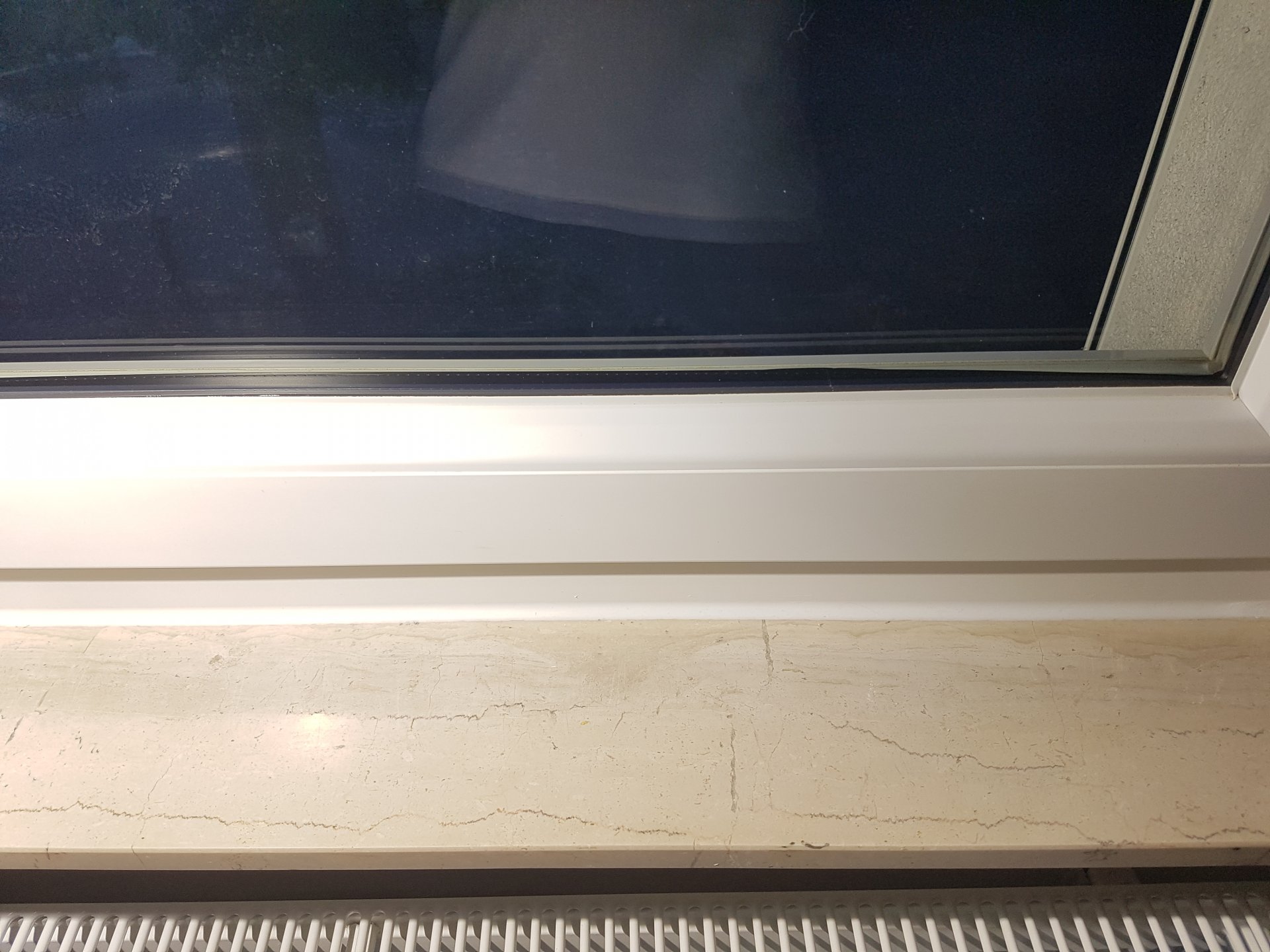

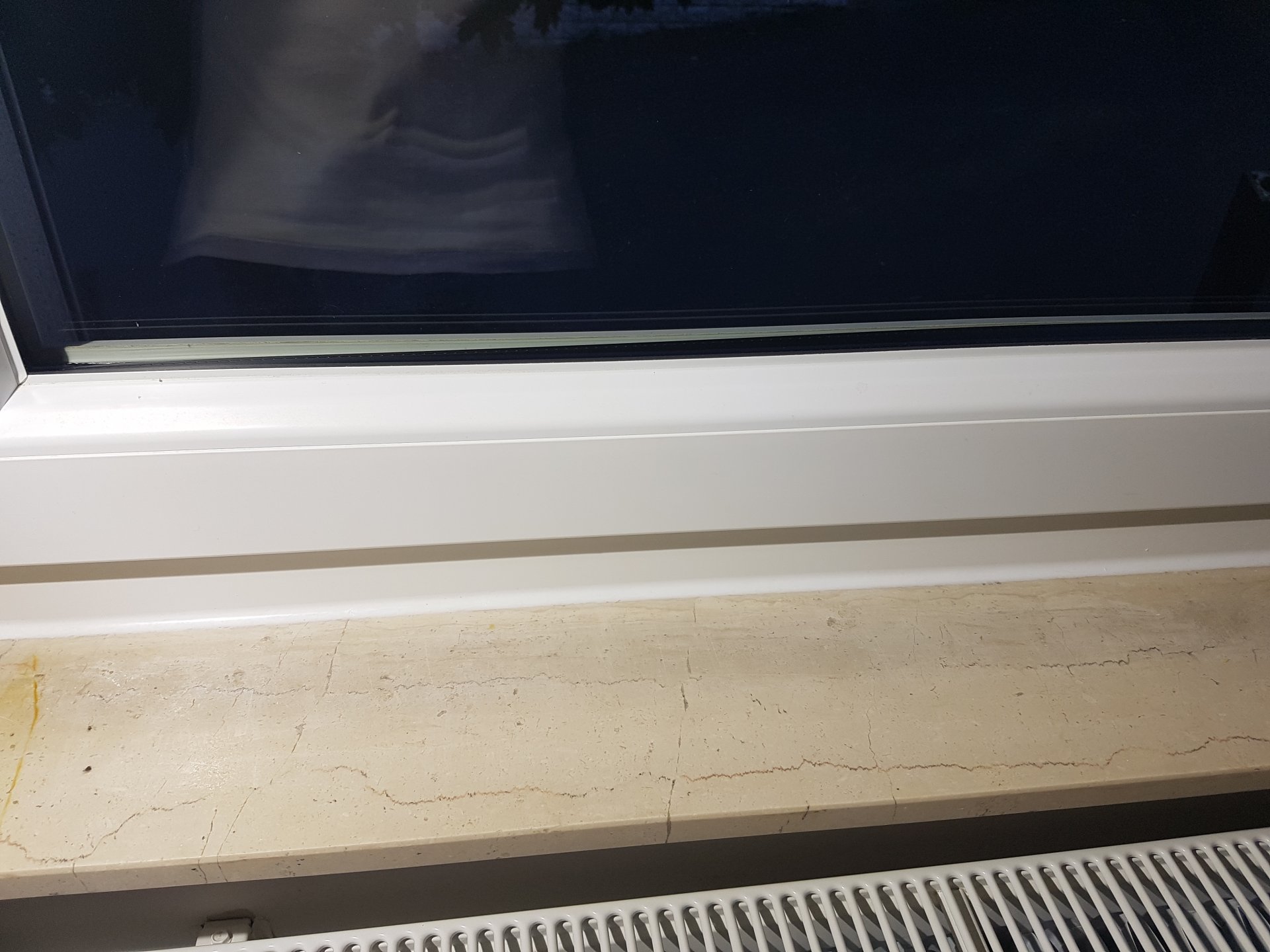

    Hallo liebe Community,
    bei uns kommt an mehreren knapp ein Jahr alten Fenstern die Verbindung zwischen den beiden Glasscheiben hoch. Immer im unteren Bereich und gebogen. Ich bin mir recht sicher, dass das nicht von Anfang an so war. Eher etwas, was im Zeitverlauf nach und nach zugenommen hat.
    Könnt ihr mir sagen, was das ist und was zu tun ist? Bin für jede Hilfe dankbar. Unser (verwandter) Schreiner wusste auf Anhieb selbst nicht viel damit anzufangen. Sieht für mich auf jeden Fall sehr nach Mangel aus. Info: Bei uns ist dieser Umlauf nicht wie ich es sonst kenne metallisch sondern gummiartig und schwarz. Ich hoffe, dass Problem wird auf dem Bildmaterial deutlich. Ist tlw. etwas schwer einzufangen.
    Danke!
    Grüße
    Dieter

    Der ganze Spacer ( Alu ) drückt sich nach oben nicht nur das Schwarze ( Butyl ) ..Gas ist ja noch in der Scheibe. Sonst wäre die Blind also dicht ist die Iso-Scheibe trotzdem noch !
    Hast du vom Glas ein verzehrtes Spiegelbild wenn du dich spiegelst im Glas ? ( Doppelscheibeneffekt ) ?
    Ursache für dein Problem würde ich gerade SCHÄTZEN das, dass Glas falsch verklotzt wurde o.ä. das gerade diese Verklotzung oder etwas anderes den Spacer reindrückt anhand von dem eigenen Glas Gewicht !

    Der Hinweis auf die falsche Veklotzung erscheint mir logisch.
    Wenn man die Glasleiste unten löst, müsste man das sehen können.
    Das sollte aber der machen, der euch das Fenster verkauft hat.

    Glaube nicht dass die klotzung Schuld ist die geht über beide Scheiben. Aber nachschauen ist doch kein Problem. Vermute aber das war schon. Bei der Fertigung kann das vorkommen. Danach eher nicht da der Abstand Halter unten und seitlich verklebt ist.

    Hm ok. Danke für deinen Beitrag. Wäre das ein Szenario, was lediglich einen optischen Mangel darstellen würde? Oder bringt das (irgendwann) auch richtige Probleme mit sich?
    Ja wir müssen auf jeden Fall mal einen Blick hinter die Leiste werfen. Werde ich dann zusammen mit unserem Schreiner machen,

    hat keine Auswirkung ist halt nicht schön, kommt aber manchmal vor einfach weggucken
