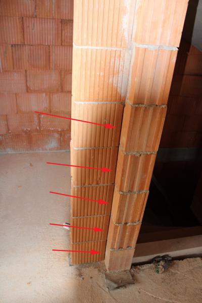

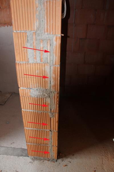

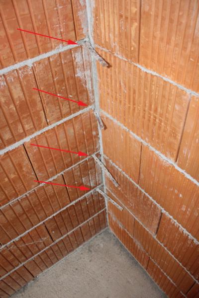

    bei meinem Rohbau wurde eine Zwischenwand nicht mittels der dafür vorgesehenen Maueranker mit der Außenwand verbunden.
    Kann das nachträglich noch irgendwie gemacht werden? Oder ist das egal? Ich habe gelesen, dass ohne die Verbindung vielleicht die Mauer einmal abreißt.
    Auch wurde für einen Abstellraum eine Mauer mit Tür nachträglich erstellt, aber bei ca. 2/3 der Mauer kein Verbund zur Seitenwand hergestellt.
    Ebenso hier meine Frage: Ok oder soll man nachträglich noch was machen.
    Vielen Dank

    2cm satte Mörtelfuge und Flachstahlanker ersetzen den Verband ...
    falls keine Flachstahlanker vorhanden sind gibt verzinkte Leisten zum aufdübeln
    worin man sogenannte Maueranker einhängen kann.
    so kenn ich´s und so unterschrieb ich´s ... zur Not kann man die einbindende
    Stein auch ausstemmen und satt ausmörtel (so wurde das früher mal gemacht
    passt aber irgendwie nimmer in unsere Zeit) ... alles andere iss für die Tonne
    genauso wie Deine gezeigte Ausführung (!)

    Vielen Dank für die Info.
    Wie Du siehst, sind die Wände so wie auf den Fotos abgebildet ausgeführt worden.
    Beim ersten Bild haben sich die Mauerer offensichtliche "vermessen". Verstehe ich richtig, dass nachträglich eine verzinkte Leiste an die Zwischenwand angebracht werden kann, worin die raushängenden Maueranker eingehängt werden? (Kann mir das nicht vorstellen und habe auch kein Bild im Internet gefunden). Ist eigentlich bei der 11,5 cm dicken Zwischenwand ein Maueranker ausreichend oder müssten zwei nebeneinander angebracht werden??
    Ist an der Wand mit den beiden kurzen Mauerstücken auch nachträglich was machbar? Hier wurden garkeine Maueranker eingefügt, sondern die Wand einfach hochgezogen (hatten die Maurer zunächst vergessen). Nur bei den vier oberen Ziegelreihen (nicht auf Foto erkennbar) wurde dann Ziegel rausgeklopft und ein Verbund hergestellt.

    Such mal nach Halfenschienen, dann weist Du, was Josef meinte. Aber ich würde erstmal klären, ob dort ein Verband überhaupt erforderlich ist oder ob die Maurer nur aus Gewohnheit die Flachbänder eingelegt haben.
    Das mit der Tür ist *piep*, weil die Belastungen durchs Zuschlagen der Tür ständig an den Wänden rütteln.
    Aber ob das nachträgliche Herstellen einer Verzahnung besser für das bestehende Mauerwerk ist? Ich denke eher nein!
