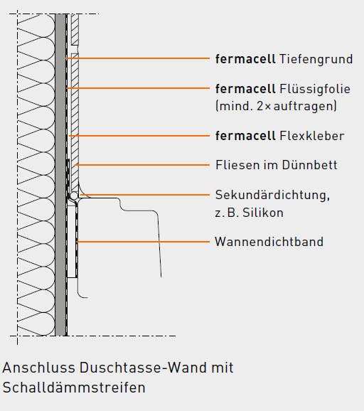

    Hallo Forum,
    ist diese Ausführung gemäß Fermacell (Primärdichtung mittels "geeigneter Dichtungsmasse") noch normgerecht:
    (ebenso hier bei Lufsky 2010)
    ...und wenn ja, was sind z.B. geeignete Dichtmassen?
    Danke für Tipps/Meinungen.

    Ist Wedi 610 statt Wannendichtband zulässig?
    "Die Kombination aus wedi Bauplatte und wedi 610 hat ein abP für den hochbeanspruchten Bereich. Das spart Zeit, da keine weitere Abdichtung erforderlich ist."​

    OK danke für die klaren Worte.
    Zitat aus dem von Dir verlinkten Wedi-PDF:
    "Der Bereich unter und hinter Bade- und Duschwannen
    ist entweder durch Fortführen der Abdichtung oder
    durch das Anbringen von Wannendichtbändern o. ä.
    zu schützen. Dichtstofffugen am Wannenrand sind
    keine Abdichtung im Sinne der Norm

    Silikon war noch nie ne Abdichtung:D

    Ja, die meinen ja nicht Silikon, sondern eine "geeignete Dichtmasse" :P also z.B. MS-Polymer

    2010 gabs die 18534 so noch nicht. Sei es als DIN, sei es als aARdt. Danach ist jedenfalls heute zu verfahren. Punkt. Und den Unterschied zwischen Dichtstoff und Abdichtung nach der Regel muß ich hoffentlich nicht erklären..
    Ansonsten soll der Pampe-Hersteller seine Zulassung für genau diesen Einsatzzweck vorzeigen.

    Hallo Werkheimer,
    die Lösung wie oben beschrieben, ist wirklich nicht ganz richtig, die Abbildung unten ist besser, und ist wie von Dir angesprochen, mit Wannendichtband auszuführen.
