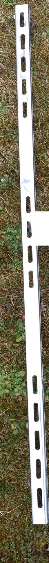

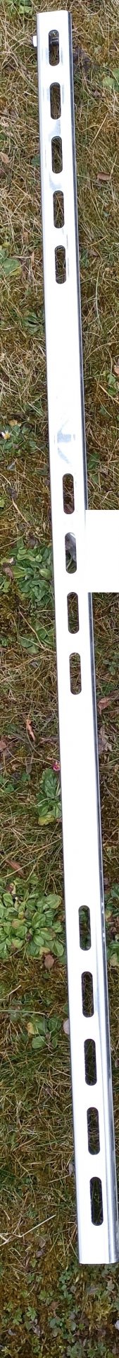

    Eine Außenmauer aus dem Jahr 1993 besteht aus Hochlochziegeln.
    An der Fassade sollen Solarmodule 25 kg inkl. 2 Halterungen angebracht werden.
    Es wurden M8 Ankerpatronen und Gewindestangen gekauft.
    Die Vorstellung ist, jede Halterung dreifach zu befestigen.

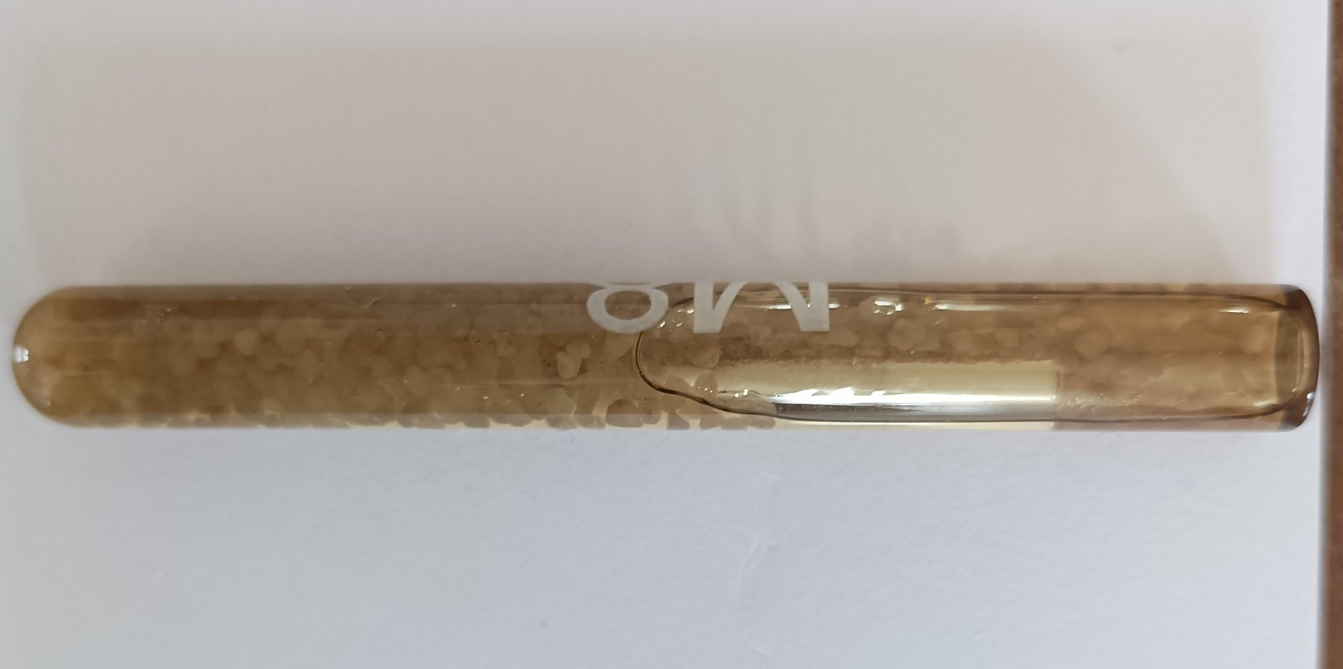

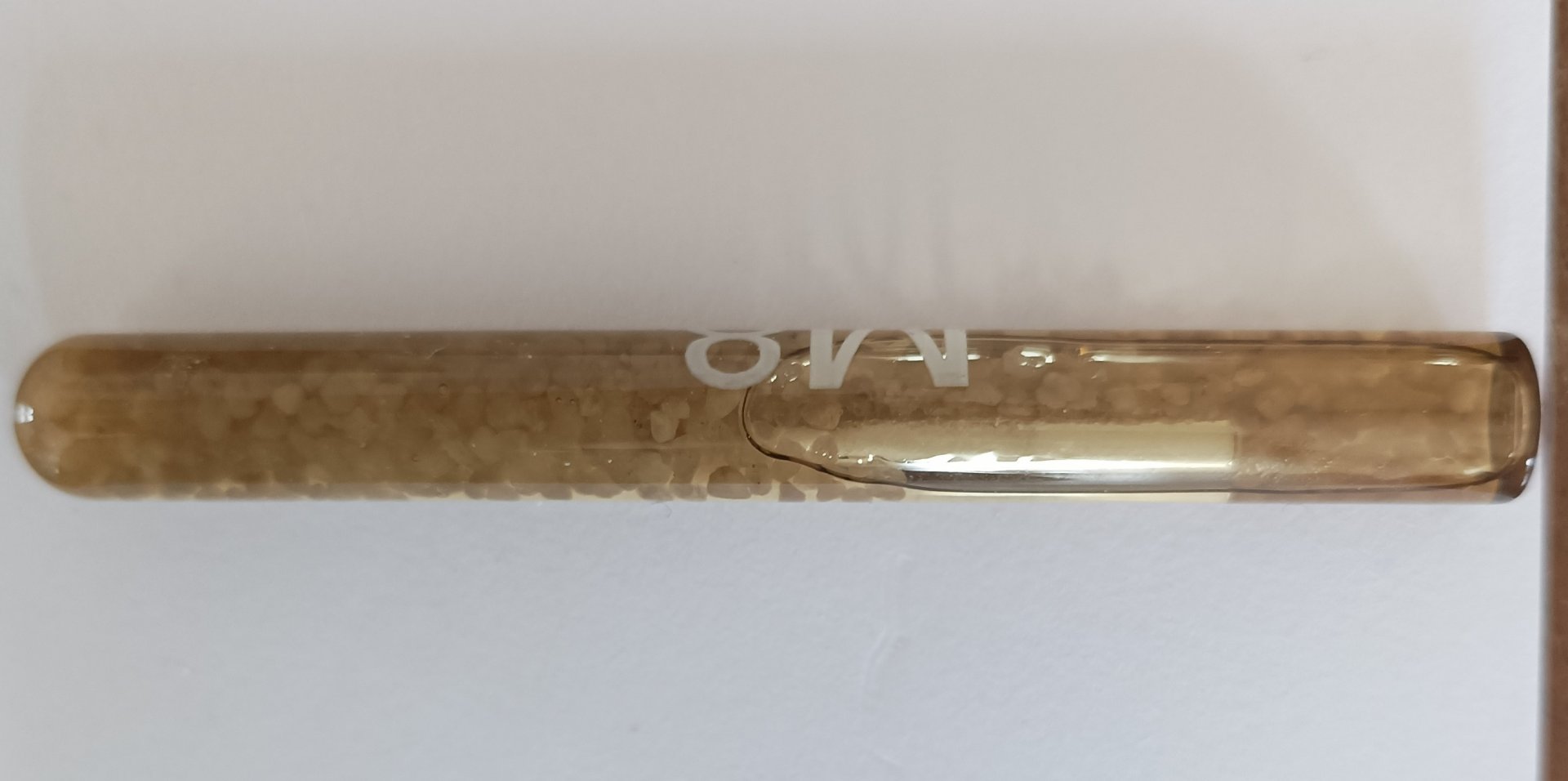

    Die Verbundpatronen sind 8 cm lang.
    Schiebt man die Verbundpatronen putzbündig ein oder etwas tiefer, z. B. 1 cm um tiefer in den Ziegel zu kommen?
    Bilder:
    1) Alu-Schiene, die an der Wand befestigt wird. Es ist ein Alu-Winkel 3 cm x 3 cm x 3 mm.
    Das weisse Feld in der Mitte ist nur eine Löschung und nicht Teil der Schiene.
    2) Verbundpatrone für Ankerstangen

    Mit Hohllochziegel funktionirt dieser Dübel nicht. Der Kleber läuft in die Löcher.
    Sowas brauchst du z.B.:
    Universaldübel UX
