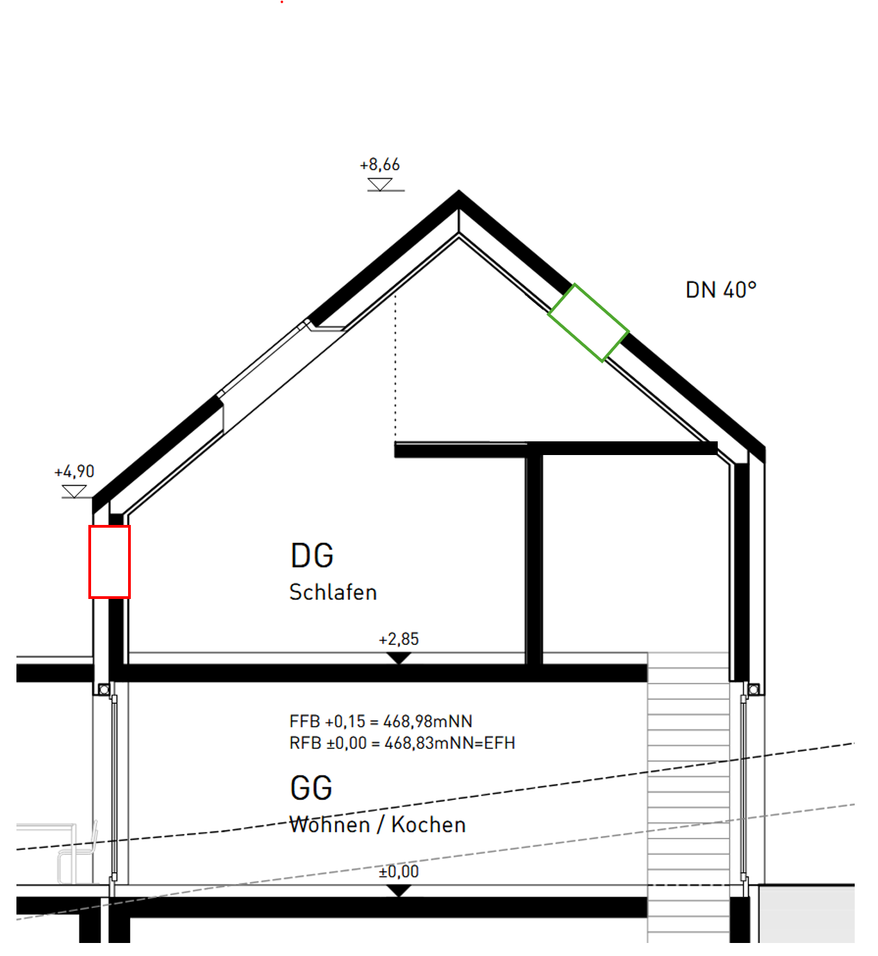

    Hallo liebes Forum,
    wir starten gerade mit unserem EFH Bau und sind aktuell in der Planung mit unserem Architekten. Eine Sache bereitet mir aktuell Bauchschmerzen:
    Das Grundstück ist so ausgerichtet, dass sich im Südwesten ein toller Blick ins Tal bietet, den wir im OG in allen vier Schlafzimmern ausnutzen möchten.
    Die Firstrichtung ist von Nordwest nach Südost vorgeschrieben, die Fenster mit Talblick sind also parallel zur Firstrichtung in der Längsseite des Hauses.
    Nach Bebauungsplan ist die zulässige Traufhöhe in dieser Etage bei 1,5m. Unser Architekt geht davon aus, dass wir per Ausnahmegenehmigung auf knapp 2,0m kommen. Im Raum ergäbe sich damit eine Deckenhöhe von 1,7m direkt an der Wand in welche die Fenster kommen. Im aktuellen Entwurf haben die Fenster in dieser Wand die Oberkante ihrer Glasfläche bei 1,42m - mit entsprechendem Sonnenschutz darüber.
    Es ist außerdem ein Dachfenster pro Raum geplant. Licht genug sollte es also geben aber der Ausblick ist halt schwierig.
    Für uns ist das so nicht akzeptabel. Wir sind beide nicht besondern groß aber meine Augen bei 1,72m Körpergröße sind ca. auf 1,60m. Ich bilde mir ein, dass ich zumindest horizontal aus dem Fenster blicken können muss, damit es nicht beklemmend wirkt...wer weiß wie groß unsere Kinder werden ...
    Jetzt habe ich eine Palette an Möglichkeiten, um die Oberkante der Glasfläche nach oben zu bekommen und gerade beschäftige ich mich damit, die Beschattung/Verdunklung nicht oberhalb, sondern seitlich oder unterhalb des Fensters zu montieren, um einige cm herauszuholen.

    Das war auch unsere erste Idee. Unser Architekt hat uns allerdings aus zwei nachvollziehbaren Gründen davon abgeraten.
    1) Kosten: Die Lösung eines senkrechten Fensters, welches direkt in ein Dachfenster übergeht sei an sich schon relativ teuer. Hinzu kommt aber auch, dass für jeden Dachabschnitt eine eigene Regenwasserabführung eingeplant werden muss. Bei vier solcher Fenster teilen wir das Dach ja immerhin in fünf Abschnitte.
    Alles in allem schätze er Mehrkosten von 7-8k€ pro Fenster mit dieser Lösung ein.
    2) Die drei Kinderzimmer verfügen jeweils über eine Empore, wie im Bild unten zu sehen. Damit diese ebenfalls genügend Licht erhält, ist es vorteilhaft das senkrechte Fenster (rot) und das Dachfenster nicht direkt ineinander übergehen zu lassen, sondern das Dachfenster weiter nach oben zu schieben.
    Ggfs. könnte man aber auch über ein weiteres Dachfenster (grün) nachdenken.
    Bzgl. meiner ursprünglichen Frage: Wie beschattet man bei einem solchen Wand-Dach-Kombifenster den Wandteil?

    Gar nicht von außen bzw. foliert (haben wir so gemacht) oder man nimmt spezielle Glas. Innenrollos mit Führungsschiene oder Sonnenschutzplissees. Da ist vieles möglich.
    Preislich muss man halt schauen, wie man es gut lösen kann. Jeweils fast 10k Aufpreis pro Fenster sehe ich nicht.
    Aber ganz ehrlich? Die 142cm aus deinem Entwurf wären ein absolutes NoGo für mich
