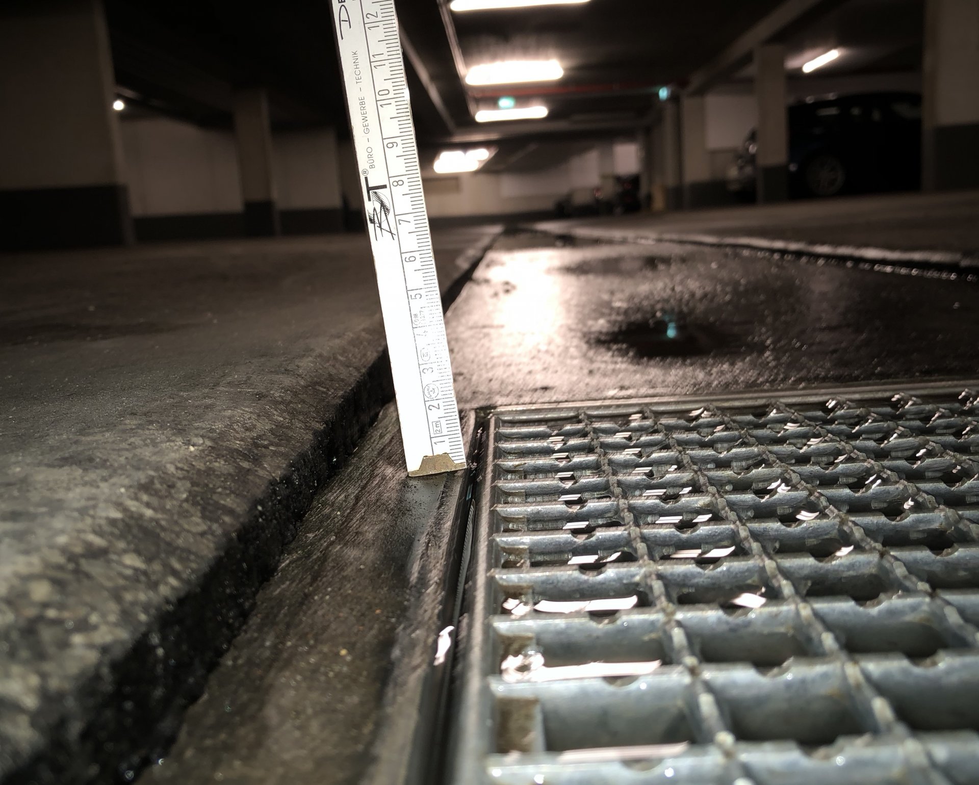

    in einer nagelneu gebauten Tiefgarage einer Wohnanlage mit etwa 25 Stellplätzen wurde eine Verdunstungsrinne eingesetzt. Diese verläuft mittig im Fahrweg und ist mit "rechteckigem" Querschnitt ohne Abdeckung ausgeführt. Ein solches System kannte ich bisher nicht, daher entschuldigt bitte meine dummen Fragen dazu...
    Zum Einen erfordert die Rinne erhöhte Aufmerksamkeit beim Rangieren, da die Kantenhöhe der Rinne (etwa wie ein abgesenkter Bordstein, muss nochmal nachmessen) eher nicht reifenfreundlich ist.
    Zum anderen, und das irritiert mich etwas mehr - steht in der Rinne natürlich ab und zu ordentlich Wasser. Wenn ich nun trockenen Fußes vom Eingang auf der einen Seite zu meinem Pkw auf der anderen Seite gelangen will, muss ich die Rinne überqueren. Das gelingt mir selbst problemlos (jedenfalls wenn ich die Augen offen hab...), nicht aber meiner kleinen Tochter. Zum Drüberspringen ist die Rinne zu breit und zum Durchlaufen zu tief, ergibt auch mit Winterschuhen nasse Füße. Irgendwie kommt mir das komisch vor.
    Ist das so (sprich: ohne Abdeckung) üblich?

    Ja, aber nicht so, daß man an einen Bordstein denken muß. Eher so, daß Oberkante "Rinne" mit dem benachbarten Boden gleich hoch ist.
    Außerdem haben die "Rinnensteine" Längsstege, so daß sich letztlich mehrere 2 bis 3 cm breite Rinnen ergeben.

    Danke für die Info! Nein, also Längsstege wie bei einer Kammrinne sind nicht vorhanden. Das ist schlicht eine breite kantige Rinne....

    Hier ein Foto des Ganzen. Wie man sieht, inzwischen auch wieder etwas abgetrocknet.

    Also die 2 cm machen dem Reifen garnix, ausserdem ist das ja sogar 45 Grad angefast und keineswegs eine scharfe Kante.
    Was an den 2cm zum Durchlaufen zu tief ist verstehe ich aber nicht ganz. Da steht ja nicht ständig ein Fluss drinnen, oder?
    Die Tochter wird sicher auch noch etwas wachsen die nächsten Jahre :)
    Alles in allem: first world problems

    Sagen wir dreieinhalb Zentimeter ;) Naja, ich hatte schon Reifen mit 35er Flanken (Serienbereifung!), also umgerechnet 70 hoch - gerade beim Durchlenken im Stand findet das Rad so eine Kante gar nicht lustig.
    Gut, manch Fahrer mit Hut mag das auch am abgesenkten Bordstein machen...
    Ansonsten steht diese Rinne ab und zu voll, also durchaus bis zur Fase und höher. Wenn die Kleine wächst sicher irgendwann kein Problem mehr, aber momentan gilt entweder rübertragen oder Füße (nicht Schuhe) nass.

    Man könnte ganzflächig ein niedriges Gitter einbauen. Oder evtl eine Dreiecksleiste wenn dadurch der Wasserabfluss nicht behindert wird.
    Würde ich mal bei der Hausverwaltung vorsprechen, was man machen kann.
    Aber solche Rinnen sind in Tiefgaragen schon gängig.... schon öfter gesehen.

    Es handelt sich eindeutig um einen Planungs- bzw. Ausführungsfehler!!
    Einerseits ist die Rinne eine unnötige Gefahr für Behinderte und andererseits eine Gefahr für das Bauwerk.
    Die Schäden an den Tiefgaragen durch Chlorideintrag entstehen an den außenliegenden Straßen deswegen nicht, weil dort das Salzwasser abgeleitet und mit Regenwasser gespühlt wird.
    Hier hat das Salzwasser alle Zeit der Welt sich dem Bewehrungsstahl zu nähern. Der Beton ist an dieser Stelle sogar besonders dünn .
    Wenn Sie Mieter sind, kann Ihnen das gleich sein. Aber als Teileigentümer werden Sie in wenigen Jahren zur Kasse gebeten.
