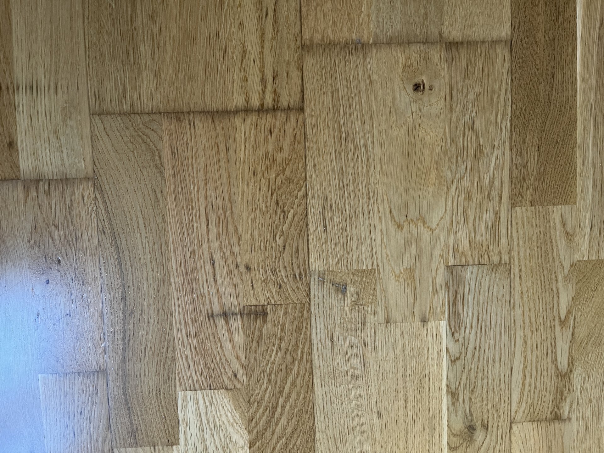

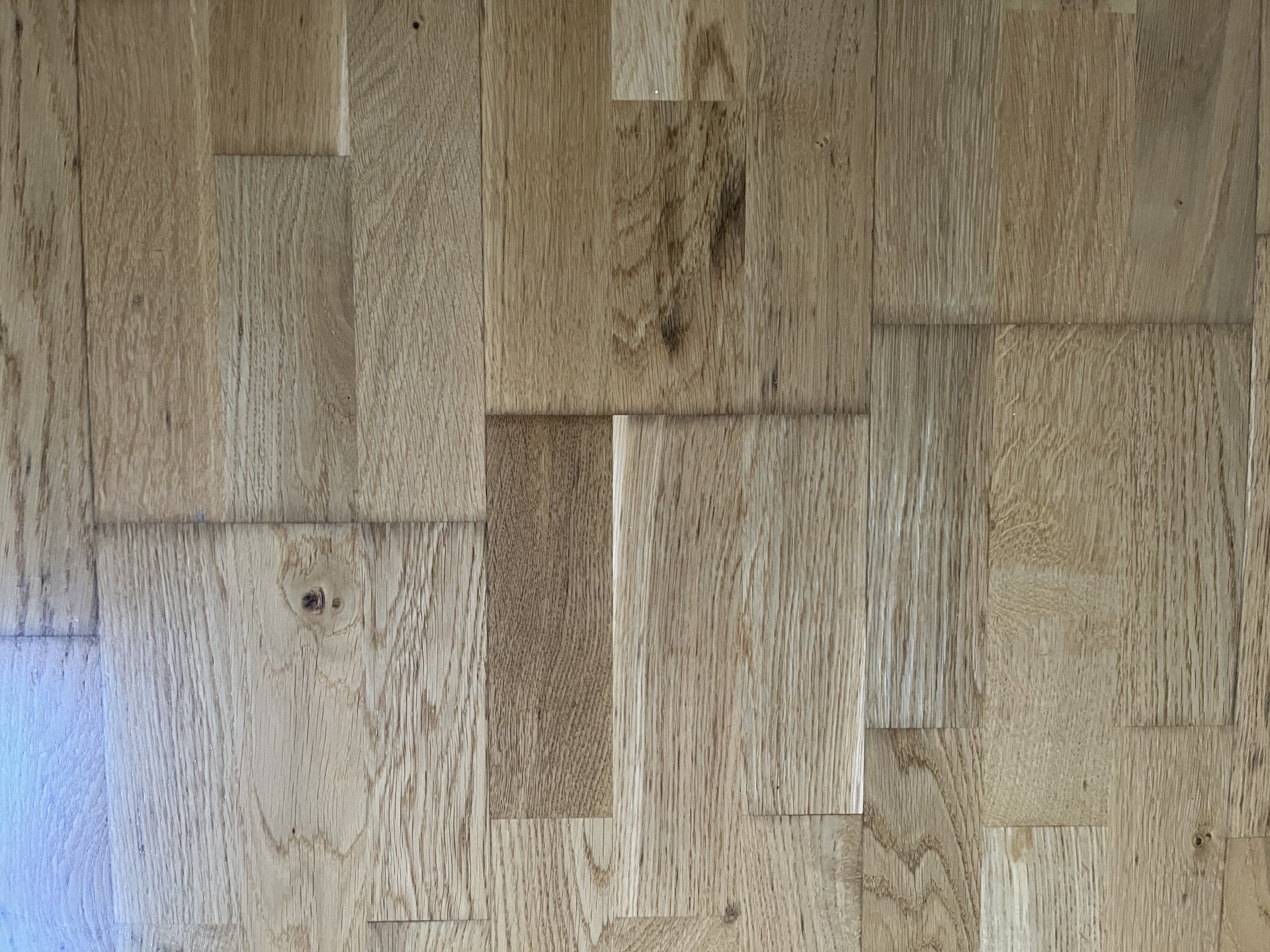

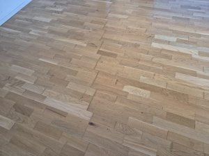

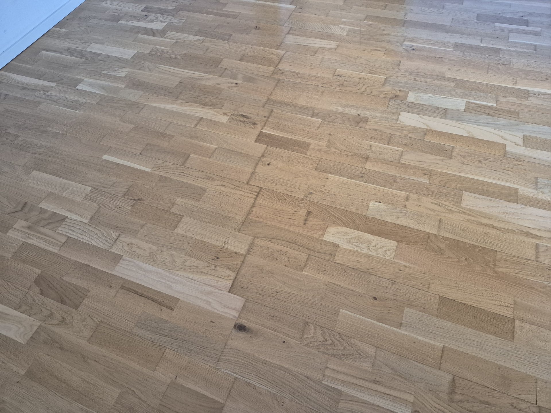

    Guten Tag Experten,
    im Arbeitszimmer (ca. 16 m², Eiche-Stabparkett, Nutzung 2 Jahre) ist auf ca. 12 m² zentral im Raum zwischen Fenster und Zimmertür vor allem im Fugenbereich das Parkett verfärbt und stellenweise aufgequollen. Das übrige Parkett ist unauffällig.
    Im betroffenen Bereich lag eine breite Gummimatte (z. B. Sportmatte). Die Fenster waren häufig gekippt, unabhängig von der Wetterlage.
    Fotos sind beigefügt.
    Fragen:
    • Was könnten typische Ursachen für solche Schäden im Fugenbereich sein?
    • Wie kann man solche Schäden fachgerecht beheben?
    • Mit welchem Kostenaufwand muss man ungefähr rechnen?
    Danke!

    Feuchtigkeit (z.B. Kondensat) unter der Gummimatte konnte nicht verdunsten, ist deshalb an den Fugen ins Holz eingedrungen und hat die Verfärbungen verursacht und das Holz aufquellen lassen.
    Betroffene Paneele ersetzen.
    Einmal alles raus und neu dürfte günstiger sein, als 3/4 des Bodens auszutauschen.
    Eventuell lässt sich bei ausreichender Dicke der Nutzschicht das Schadensbild durch Abschleifen und Neuversiegeln etwas abmildern, sichtbar wird es aber bleiben.

    Ist es typisch, dass bei Feuchteeinwirkung unter einer Matte das Schadensbild nicht messerscharf abgegrenzt ist?

    Bei diesem minimalen Versatz darf das angezweifelt werden.
    Der sieht wie aus?

    Wie wurde denn gereinigt? Für mich sieht es so aus, als wenn zu viel vom Wischwasser hängengeblieben ist.
    Dann kam die Sportmatte wieder drauf und die Feuchtigkeit darunter konnte nicht weg.
